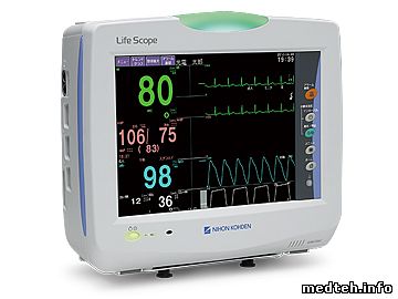

1965njkzДата: Пятница, 07.Май.2021, 11:33 | Сообщение # 19
У вас сообщений: 105
Великий Новгород
такой????
ig-serviceДата: Пятница, 07.Май.2021, 11:57 | Сообщение # 20
Барнаул
Нет, более ранний.
Добавлю, показаний с датчика сатурации и пульса нет.
модуль SPO2 UR-3612/36121
