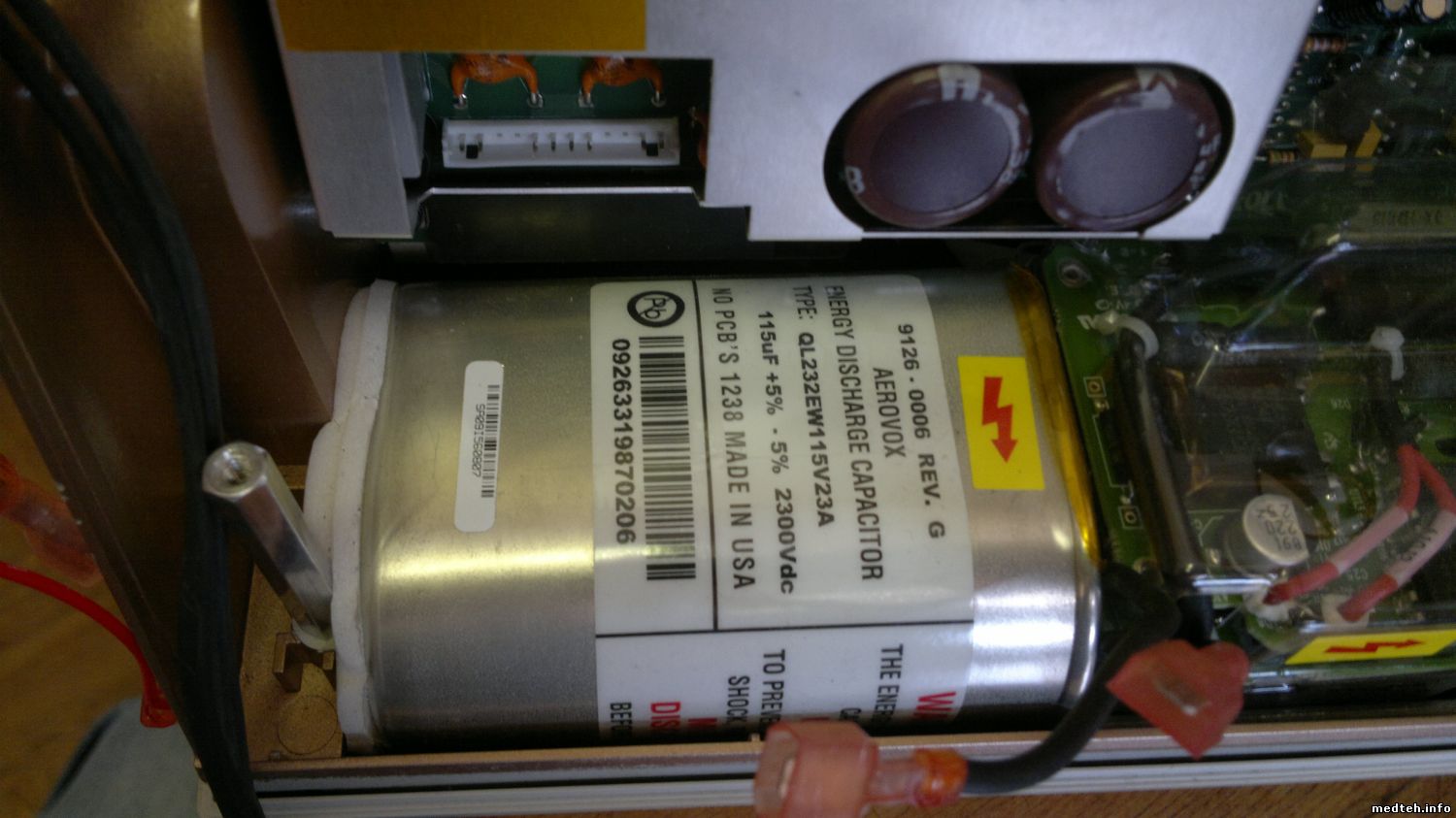

Нужен совет по проблеме. Ситуация такова - у дефибриллятора Zoll при подключении к сети индикатор зеленый и желтый мигают поочередно. В инструкции на этот счет сказано, что не установлен аккумулятор или была обнаружена ошибка зарядки аккумулятора. Но аккумулятор вставлен и сравнительно свежий, напряжение выдает 10 В. Сам дефибриллятор от аккумулятора включается, и не выдает никаких ошибок.
Подскажите в чем может быть дело? И какое напряжение должен выдавать дефибриллятор при самостоятельной зарядке аккумулятора?

Я к вам с таким вопросом: если у кого вдруг есть разобранный ZOLL M или есть на руках блок высокого вольтажа не могли бы вы посмотреть номинал и напряжение электролитического конденсатора, который рядом с транзисторами стоит (ОН там параллельно стоку и истоку стоит полевика, кажется подзабыл, но его сразу конденсатор этот видно он там один такой ).
Заранее благодарен!
А если вдруг у кого схемы есть на аппарат, то было бы вообще здорово, если бы поделились!

генаf, Да я уже скачал только схем там нету что бы посмотреть емкость и напряжение того конденсатора что нужен. Так что моя просьба еще в силе "если у кого вдруг есть разобранный ZOLL M или есть на руках блок высокого вольтажа не могли бы вы посмотреть номинал и напряжение электролитического конденсатора который рядом с транзисторами стоит (ОН там параллельно стоку и истоку стоит полевика кажется подзабыл но его сразу конденсатор этот видно он там один такой )"

Может уже и не актуально.
Вам маркировка вот этого конденсатора нужна???

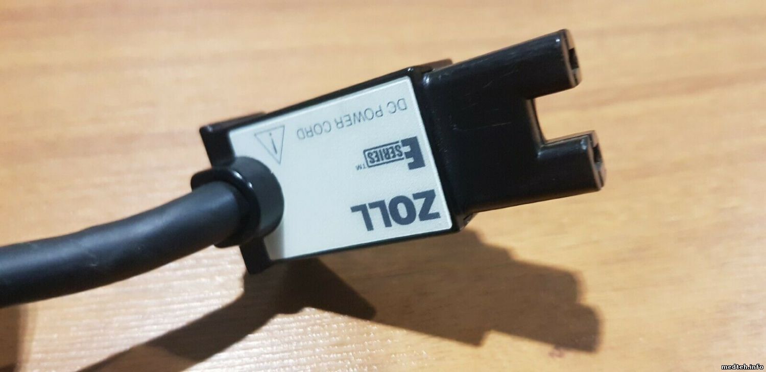

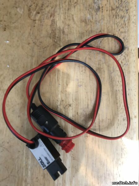

У меня в наличности 2 дифибрилятора Zoll E series. Они оба работают на 12В DC. К сожалению, у меня нет силовых кабелей для них. Разъем на картинке.
Подскажите, пожалуйста, где плюс (+) и где минус (-) у этого разъема. Я не уверен, что после разборки аппарата, смогу собрат его заново.

Этот кабель предназначен для заряда/работы дефибриллятора от бортовой сети автомобиля (в просторечии «от прикуривателя»). Центральный электрод (красный) – это «+» бортовой сети, «скобы» - это «минус» или «корпус». Ну, а дальше, простой прозвонкой легко установите где в разъёме что.

Спасибо, это понятно, но у меня нет этого кабеля. У меня есть только дефибриллятор. Фото кабеля из интернета. Просьба, есть ли у кого-нибудь такого кабеля ест, прозвонит его и показать на картинку , где там "+", и где "–" на разъеме.
