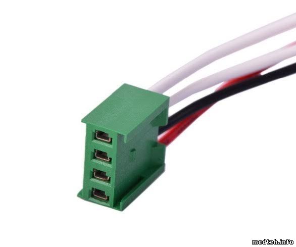

Доброго дня всем ! Нужна информация по разъему на аккумуляторе Dash 2000, зеленый такой на 4 пина, никак найти не могу, как называется, из какой серии unknown Поделитесь пожалуйста кто чем может. Заранее благодарен !
