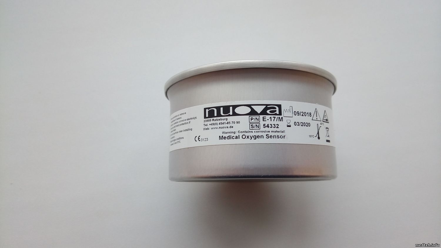

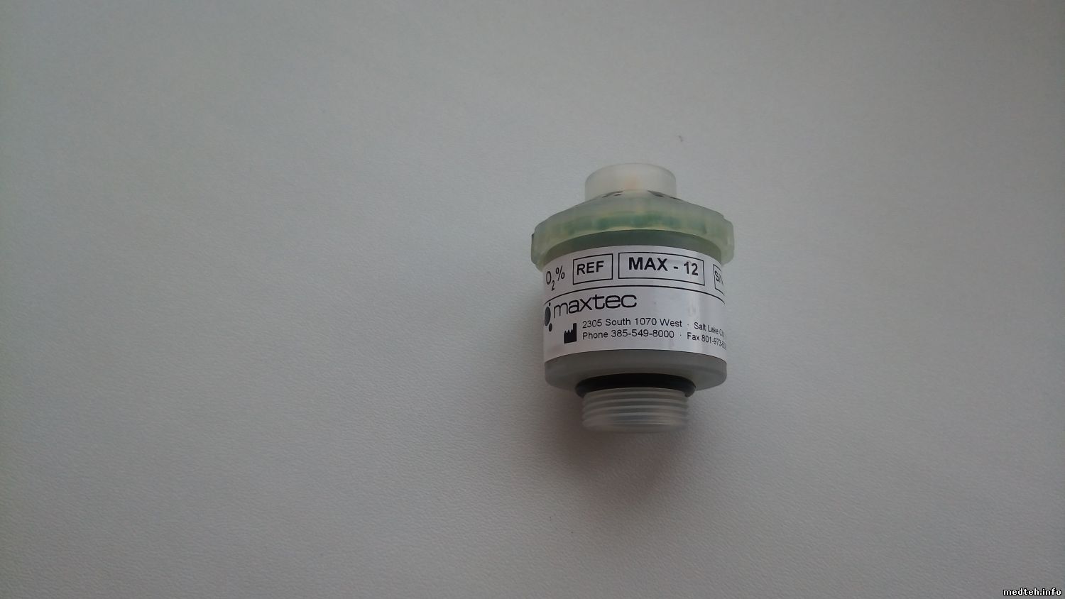

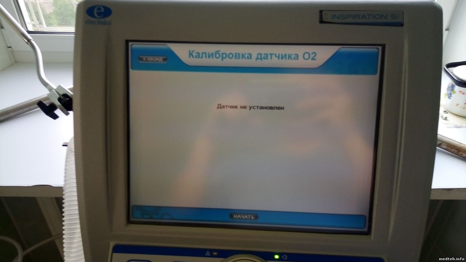

Всем здравствуйте.
Есть вопрос по Inspiration 5i. После смены датчика концентрации кислорода и попытки калибровки выдает ошибку: "Датчик не установлен". Вместо ранее установленного MAX12 поставил аналог, продавец гарантировал, что это полный аналог MAX12. Датчик с виду такой же и упакован в баночку, на подделку не похоже. Такая ситуация на 2-х аппаратах.
В чём может крыться проблема?

R-VadimДата: Четверг, 06.Дек.2018, 17:24 | Сообщение # 21

Цитата Alexium ()
R-Vadim, мне аптекарь продал таблетки - говорит от головной боли. Боль не лечат, только понос, тоже в блистере и упакованы в картонную коробку, в чем может быть проблема???
Новые датчики наз-ся NUOVA E17/M. Судя по параметрам они могут быть взаимозаменяемы. В приложении так же фото старого датчика. Народ, кто сталкивался, действительно ли датчики взаимозаменяемы? И можно ли в приборе как-то включить/отключить датчик кислорода?
Сообщение отредактировал R-Vadim - Четверг, 06.Дек.2018, 17:25
Serov-OVДата: Четверг, 06.Дек.2018, 21:32 | Сообщение # 22
У вас сообщений: 228
Котовск
NUOVA E17/M - полный аналог МАХ12 и ООМ202 (по крайней мере в Inspiration LS такая замена проблем не вызывает).
С 5i не сталкивался, поэтому подсказать не могу.
