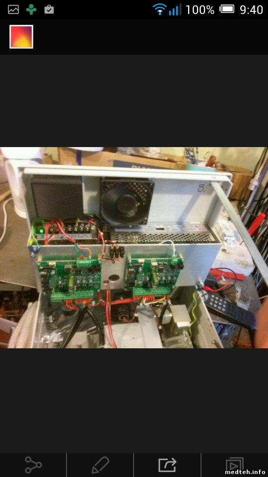

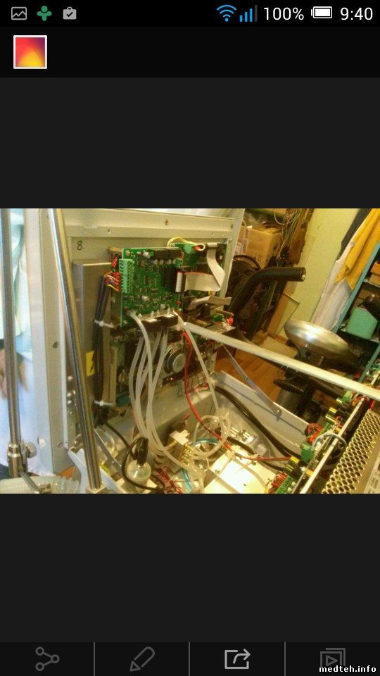

Andrei159Дата: Среда, 08.Окт.2014, 13:26 | Сообщение # 5
brikren, 1) когда прибор начинает хандрить , начинает издавать постоянный шум,стук - не стук , а какое - то движение - шуршание. ТО в кислородке идет обследование креоцелиндра, прибор прибор отключишь все приходит в норму или другой прибор включишь тоже все нормально .
2) Дозировка и параметры установлены все в норме , но когда прибор выходит изстроя , идет искажение графиков , наложения графиков друг на друга и сами графики какие - то угловатые ,
3) В низу монитора , где показаны установленные параметры , все идет по нолям , Прибор дышит и тест легкое легко раздуваеться , но как - то рывками, не правильно , не так должен прибор работать . С левой стороны шкала , циклы дыхания показывает , какие - то дерганные . Но стоит прибор выкл - вкл несколько раз все опять работает нормально.
4) в Данный момент искажение графиков и обнуление параметров в низу монитора появляються сразу при включении . Тест легкое и сам прибор дышит не правильно.
5) Мембрана на клапане выдоха установлена правильно , сам корпус исправлен .
6) датчик кислорода новый!
4302935.jpg (96.4 Kb) · 8268957.jpg (102.9 Kb) · 5646938.jpg (114.4 Kb) · 0631175.jpg (130.1 Kb) · 9203076.jpg (148.2 Kb) · 9421509.jpg (174.7 Kb)

brikrenДата: Среда, 08.Окт.2014, 17:02 | Сообщение # 7
У вас сообщений: 219
BLR
За фото спасибо! Стало понятнее:
Шум скорее всего даёт пропорциональный клапан (на первой фотке, производства компании SMC). Убедится очень просто. Для этого надо подключить аппарат к кислороду, включить аппарат, запустить ИВЛ. Поставить концентрацию кислорода процентов 50. Когда аппарат зашумит, концентрацию кислорода поставить 21%. Если шум прекратился - меняем пропорциональный клапан.
Сам клапан имеет изъян - он может начинать "глючить". Это проявляется именно появлением постороннего шума и неверной дозировкой О2 в тот момент, когда он (клапан) активен. А активен он только тогда, когда желаемая концентрация кислорода в смеси более 21% (т.е. когда кислород нужно в смесь добавлять).
Лечить это можно двумя путями:
1 - Заменить пропорциональный клапан на такой же. http://www.promsnab74.ru/images/pvq.pdf
Однако есть и проблемка - данная болезнь может повториться и на новом клапане. Хоть и производитель у них хороший, но вот что-то не срослось.
2 - Заменить весь блок дозировки кислорода. В блоке нового образца использован пропорциональный клапан другого производителя. Но данное решение дорогое.
Про неправильные графики:
Что с датчиком потока? Именно потока, а не кислорода! Его состояние, установка в контуре? Состояние его патрубков и правильность их подключения? Может фото есть?

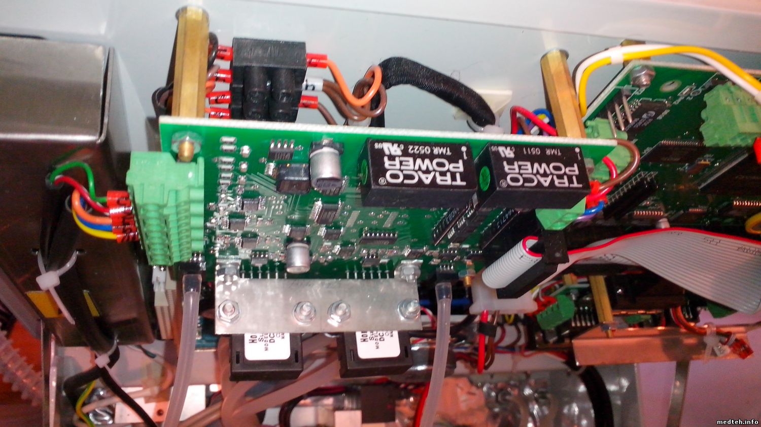

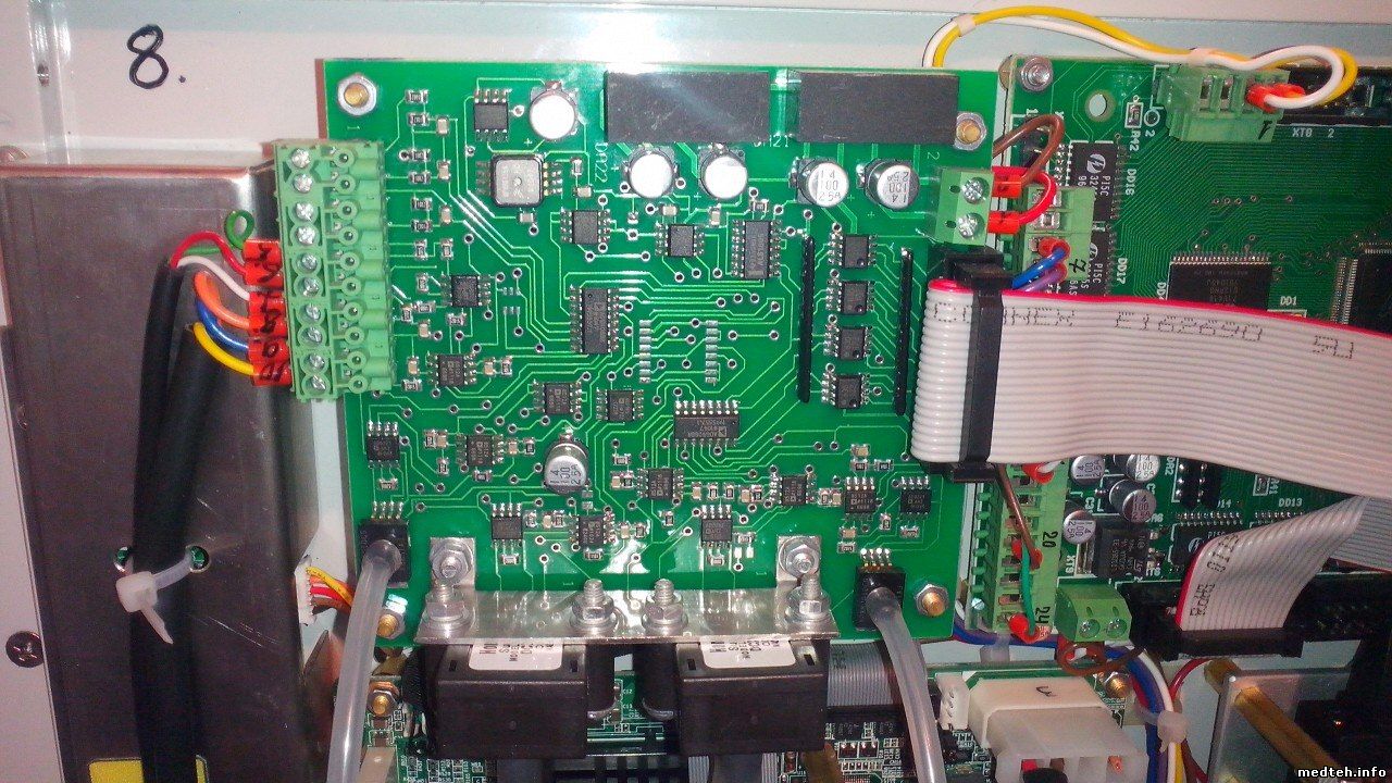

Andrei159Дата: Пятница, 20.Фев.2015, 15:46 | Сообщение # 13
Цитата brikren ()
Только дошёл до аппарата.
Вот как-то так должен выглядеть датчик потока на данном аппарате - в клапане выдоха, патрубки короткие.
так же обрезал , не помогло. Я грешу вот на эту плату ? может быть ли из - за нее ?
brikrenДата: Понедельник, 02.Мар.2015, 12:03 | Сообщение # 14
BLR
Может быть всё, но, сказать однозначно можно только если есть возможность перекинуть плату на исправный аппарат (ну и наоборот: заведомо исправную плату на неисправный аппарат).
Можно фото увидеть обрезанного датчика (в сборе с контуром, контур: пара шлангов и тройник - ничего лишнего) и экран аппарата в работе? (Есть у меня дурная привычка - перестраховываться).
