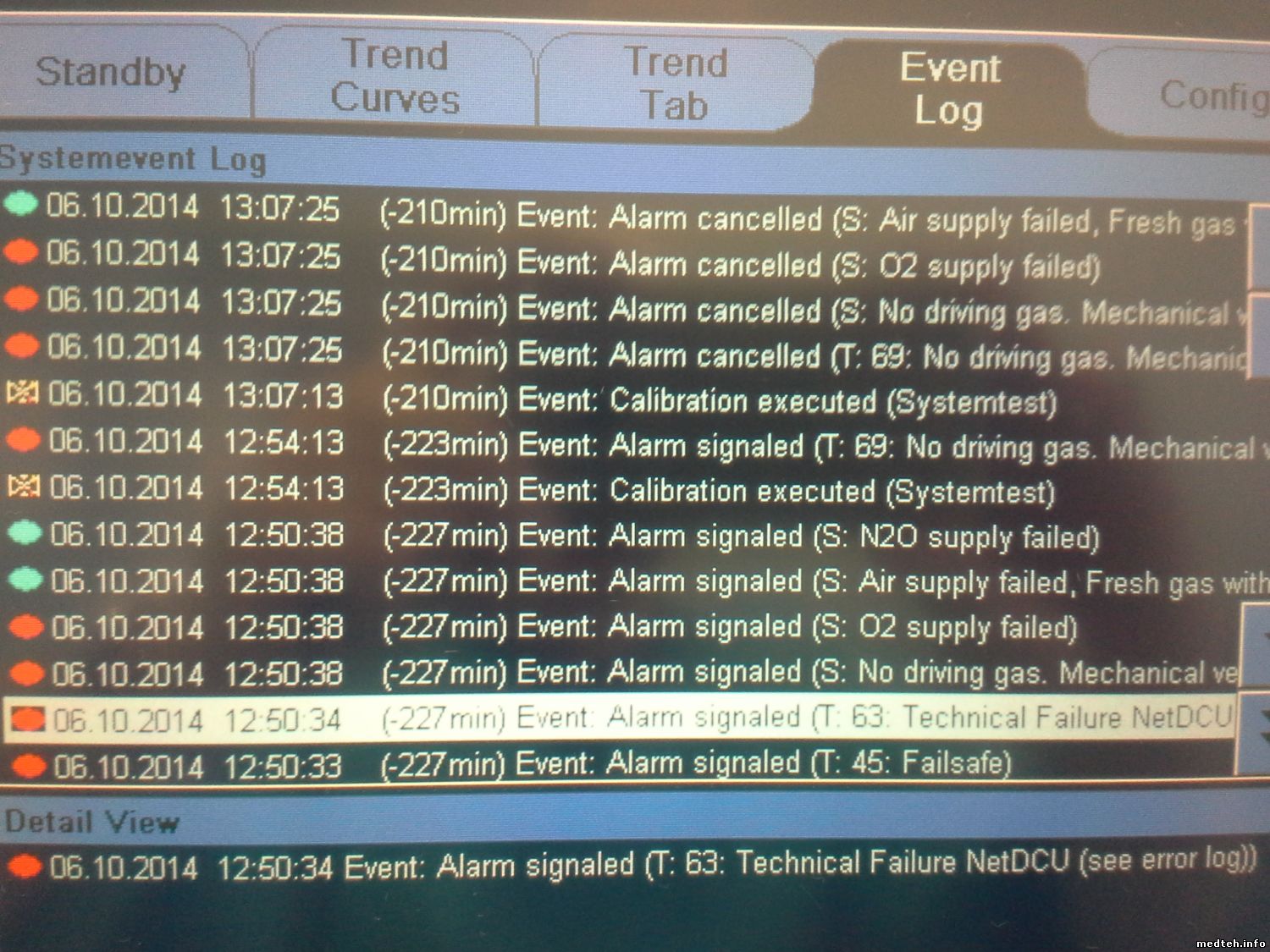

Аппарат в стэнбае, начинает ругаться на отсутствие газов в магистрали, помогает только рестарт
Первая техническая ошибка Т 45 потом Т 63, ну и далее куча уже системных на каждый из газов, которые в реальности и полном порядке.
Вопрос, где в сервисном меню, тобишь подменю, можно увидеть состояние и/или версию платы NetDCU, на которую указывает 63 ошибка, или надо открывать заднюю панель и считывать информацию напрямую с борда?!

SeniorJuniorДата: Среда, 26.Ноя.2014, 15:10 | Сообщение # 6
У вас сообщений: 243
ремесленник
Латвия
Рига
Всё возможно,но мне сердце вещует, что именно плата NetDCU
Прикладываю картинку лога, который навел на эту мысль

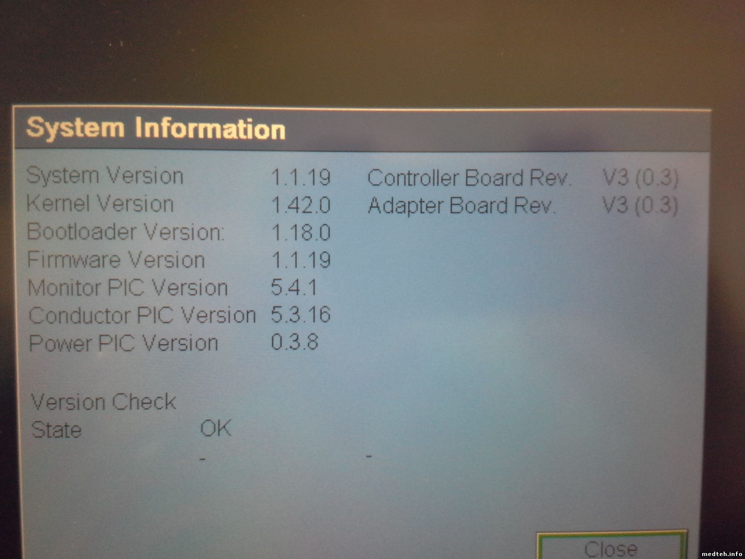

Хотя мне не до конца ясна роль датчика давления PS8 на мазерборде и датчиков в блендере...
Коллега, может подкажите, где в сервисном подменю информация о NetDCU, в Monitor и Conductor PIC ничего не нашёл ?!
Спасибо
Пы.Сы.
Эти и другие картинки статуса аппарата из сервисного меню отправил немецким товарисчам, они тоже долго думали и вынесли вердикт, о замене фирмвари, сейчас думают, как за деньги или это их косячок :)

SibulbaДата: Среда, 26.Ноя.2014, 16:59 | Сообщение # 7
У вас сообщений: 124
SeniorJunior, По NetDCU в сервисном подменю ничего толкового нет. Перепрошивать аппарат не пробовали?
Чтобы узреть проблему глубже к аппарату подключается ноут со специальной софтиной и скачиваются лог файлы, в которых проблема расписана более детально.
Датчики давления на плате блендера: один - для измерения давления на входе блендера, а второй - для измерения проксимального давления в контуре пациента.
Датчик на материнке включен параллельно датчику на блендере в линию измерения проксимального давления в легких пациента. Аппарат анализирует показания обеих этих датчиков и если показания отличаются больше чем на величину определенной погрешности, то аппарат остановится и выдаст ошибку. Сделано это для того чтобы в случае выхода из строя одного из датчиков избежать возможной баротравмы.
