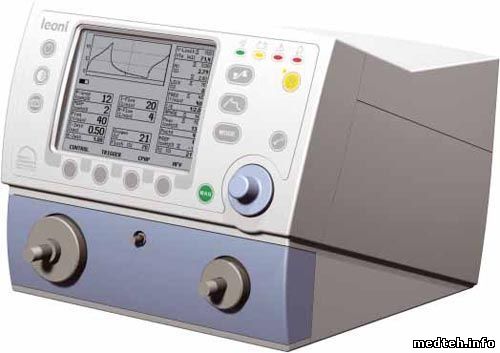

Maxmet-150Дата: Среда, 03.Фев.2016, 23:07 | Сообщение # 4
Херсон
аппарат leoni 2 не запоминает настройки
батарейку заменил, прошлая разрядилась в ноль
STATUS, неравный, 0000, и Ident (идентификационный номер ) равен 0000) видемо по этому
не запоминаются настройки
что делать?
SibulbaДата: Четверг, 04.Фев.2016, 15:53 | Сообщение # 5
У вас сообщений: 124
Какие именно настройки он не запоминает? После перезагрузки переходит на немецкий язык?
Maxmet-150Дата: Четверг, 04.Фев.2016, 17:37 | Сообщение # 6
Херсон
Все настройки и переходит на английский язык (версия с руским языком 2009г) , батарейку менял. потом мерял напряжение на батарейке в норме 3,2в
SibulbaДата: Пятница, 05.Фев.2016, 15:47 | Сообщение # 7
Батарейку правильно припаяли? Значит питание от батарейки не доходит до памяти. Если есть возможность, то попробуйте перекинуть процессорный модуль с другого аппарата.
Maxmet-150Дата: Пятница, 05.Фев.2016, 17:13 | Сообщение # 8
Херсон
В этом аппарате 2009 г батарейка уже не впаивается- уже на защелке от производителя .
сегодня включил аппрат на 6 часов. счётчик часов правильно посчитал
часы работы. вкл вык опять 0 часов. Даже наработка часов не запоминается.
Да за Процессорный модуль я планировал перекинуть . правда версия ПО у других Леони-2 без русского языка будет ли совместимость и есть ли риск последствия?
SibulbaДата: Пятница, 05.Фев.2016, 21:45 | Сообщение # 9
Совместимость - полная. Риск нулевой при условии что Вы аккуратно извлечёте процессорный модуль и без смещения его поставите.
Maxmet-150Дата: Суббота, 06.Фев.2016, 10:02 | Сообщение # 10
Херсон
Да плата туго и неудобно вытаскивается
