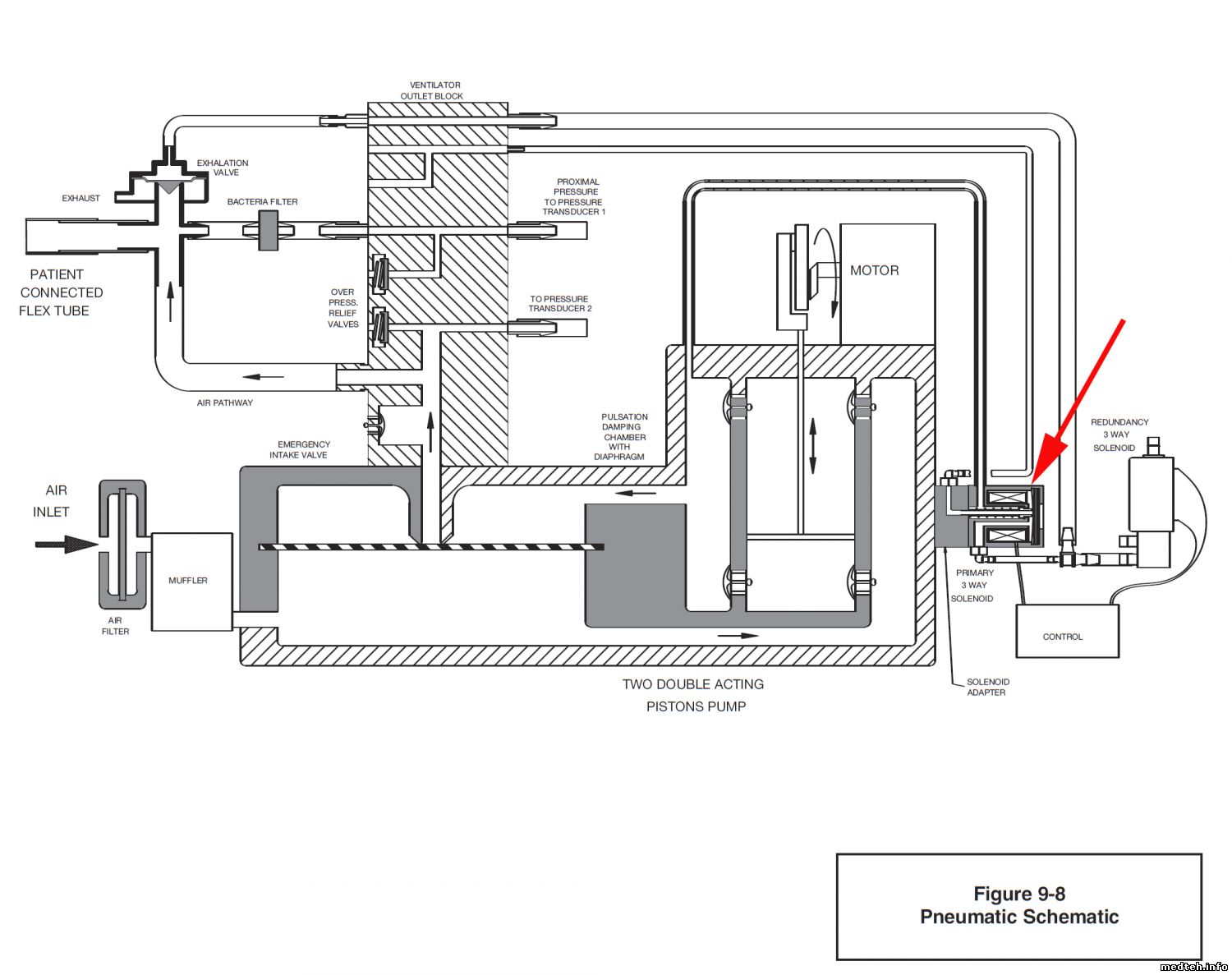

Нужен совет по ремонту портативного (транспортного) аппарата для искусственной вентиляции лёгких Newport HT50 (Ньюпорт НТ50) компании Newport Medical Instruments, Inc., США.
Несмотря на то, что аппарат довольно простой, столкнулся с трудностями.
Начальное состояние аппарата: аппарат не создает давление в легких (давление в легких при стандартном режиме CMV порядка 5 см вод. ст.). При подаче в трубку к клапану выдоха давления от независимого источника - легкие раздуваются нормально, проксимальное давление в норме. На другом аппарате этот дыхательный контур работал нормально.
В процессе диагностики в мастерской дошёл до соленоида, обозначенного на пневматической схеме PRIMARY 3 WAY SOLENOID (выделил на схеме красной стрелкой). Удалил металлический фильтр на входе этого соленоида - улучшение незначительное. Переставил этот клапан со списанного аппарата (не знаю почему его списали, аппарат привезли с периферии). Улучшение значительное, но работу аппарата нормальной назвать нельзя. Все-таки клапан выдоха не полностью перекрывает во время вдоха. На тестовом легком Mague (Siemens) в режиме CMV и заданном объеме 500 мл создает проксимальное давление 20 см вод. ст. Когда я увеличил заданный объем до 1000 мл проксимальное давление увеличилось всего до 25 см вод. ст., а если при этом в трубку клапана выдоха подать давление от независимого источника то проксимальное давление сразу зашкаливает и аппарат уходит в тревогу по давлению.
Попытался произвести калибровку клапана выдоха. Калибровка запустилась, двигатель заработал и аппарат начал нагнетать в легкое разное давление, но в конце выдал сообщение Cal Failed. Пытался повторить несколько раз, но всегда с одним результатом.
В дальнейшем, думаю, нужно менять соленоид на новый. Возможно есть какой-нибудь другой путь. Прошу поделиться коллег опытом по работе с этим аппаратом и подсказать дальнейшие действия.

Проблема решена заменой электронной платы со списанного аппарата.
