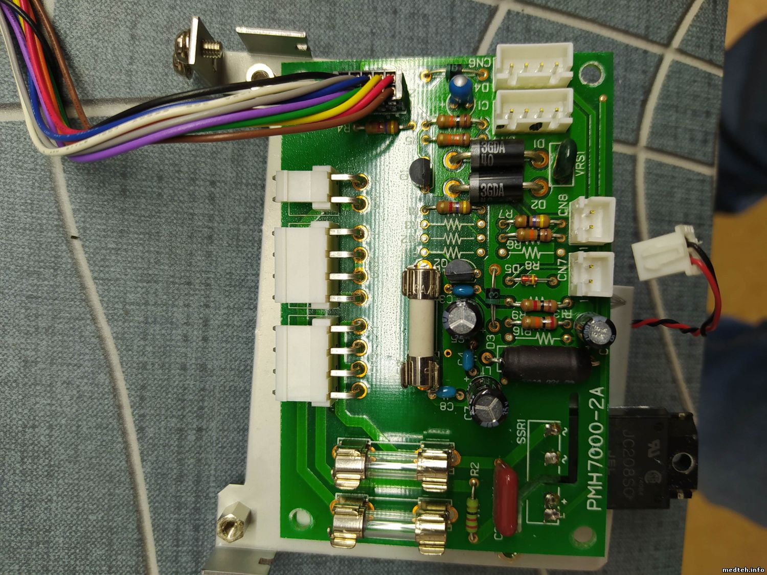

Alex73Дата: Среда, 11.Авг.2021, 12:31 | Сообщение # 7
сервис-инженер
Доброго всем времени суток!
Такой увлажнитель не греет совсем, ни колбу, ни нагревательный инструмент.
Методом перебора предположил, что дело в этой плате. Голову уже сломал, как она работает.
Подскажите, если кто-то справился с этой проблемой.
