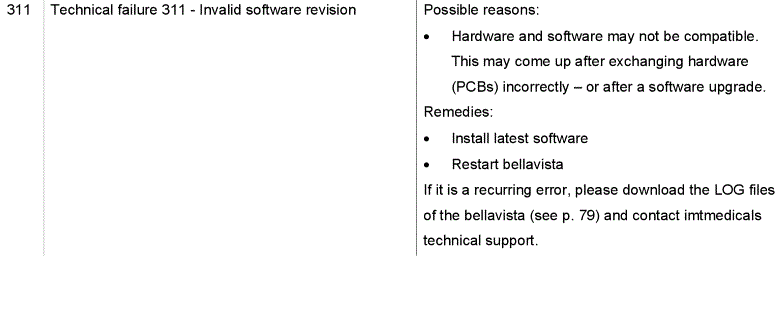

Maks0086Дата: Вторник, 04.Июн.2019, 21:43 | Сообщение # 14
http://www.berner-ross.ru/ сервисный центр.
Необходимо переустановить ПО, делается при помощи Флешки вставленной в аппарат под заглушкой. ПО можно запросить на фирме контакты выше и инструкцию по обновлению запросить у них.
Сообщение отредактировал Maks0086 - Среда, 05.Июн.2019, 15:06
