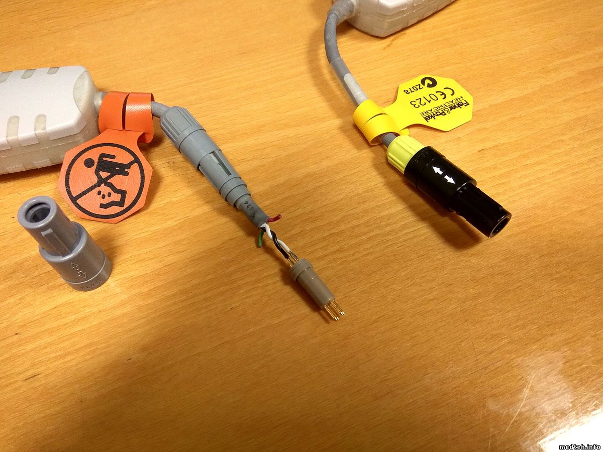

Всем привет!
У жёлтого, того что справа на фоте адаптера в разъёме один и контактов ушёл глубоко в корпус, а корпус раскрутить чтобы пофиксить проблему не выходит, как в прочем и у других подобных адаптеров.
В чём тут загвоздка,кто знает они наглухо резьбу приклеили или что ещё ?!
Нашёл старый адаптер,жёлтый слева и думал сломать жёлтый и заменить детали, но у них разная конструкция направляющих.
И ещё вопрос, в красном два провода зелёный и красный не припаяны, это нормально?!

У нас такой же подарок лежит - заклеенный, а по проводам да, подцеплено два - белый и черный, сам пытался разобраться, смотрел через увеличение, два контакта из четырех, внутри разъема, не разу не паяные. wink
