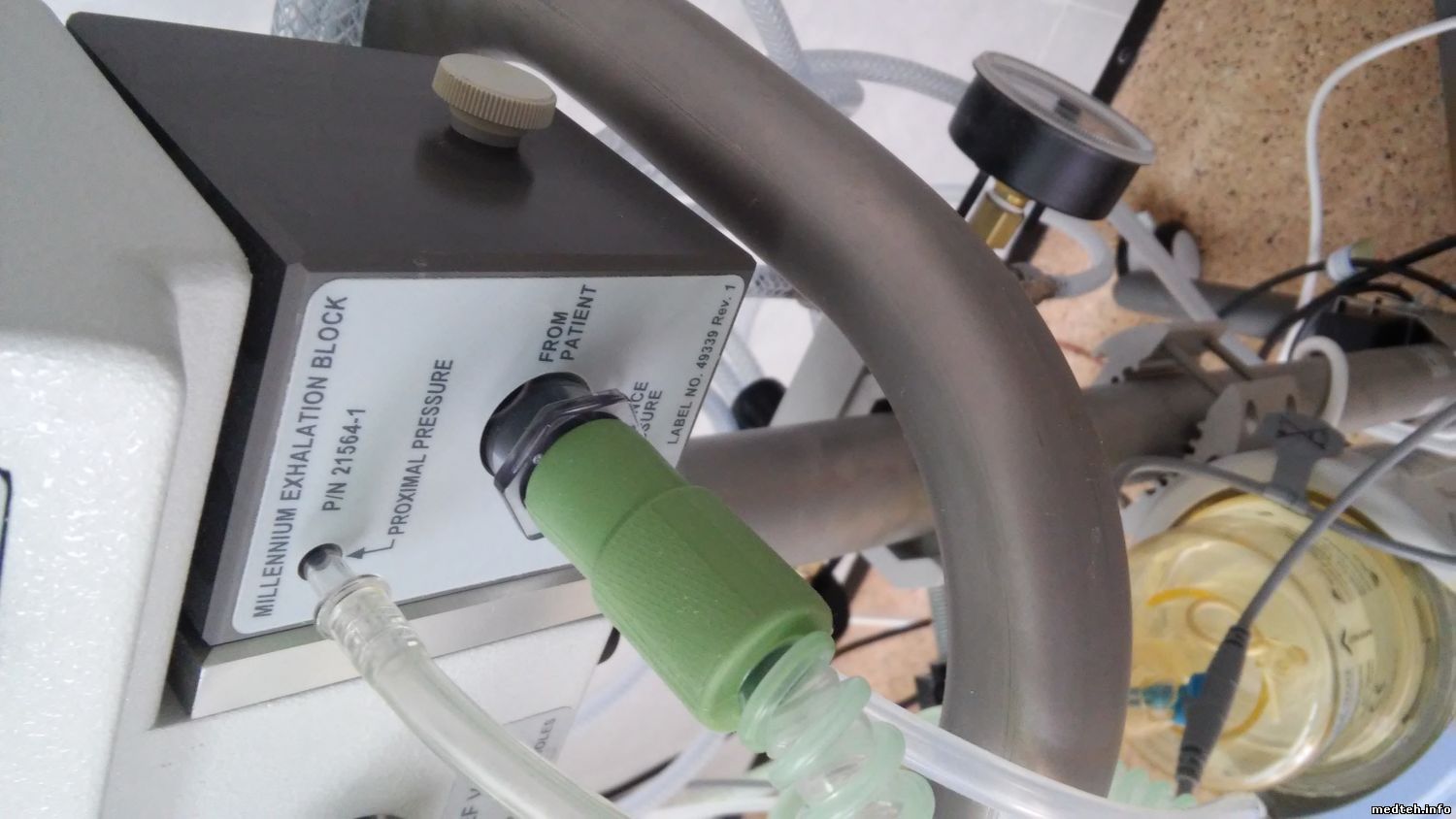

Сегодня поставила аппарат на тестирование, за 4 часа 20 мл. подходила 2 раза, вода бурлила, ходила по трубке, а место соединения контура с клапаном выдоха - горизонтальное, и там вода стояла, и четко не хотела никуда уходить, пришлось клапан откручивать и выливать воду.

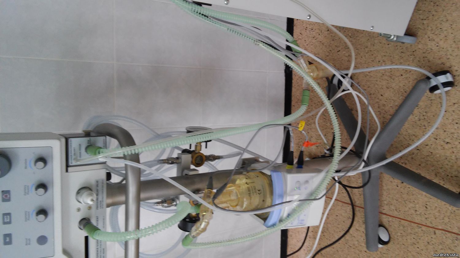

Контур подсоединяем с одним влагозаборником, в который скапливается вода (рис 1). Линия выдоха быстро запотевает, вода скапливается по всей внутренней поверхности трубок, до влагозаборника и после, в т.ч. и в месте подсоединения контура к клапану выдоха, и в самом клапане соответственно. Со всей линии выдоха вода стекает во влагозаборник, из клапана выдоха нет наклона - вода скапливается и образует пробку (рис.2).

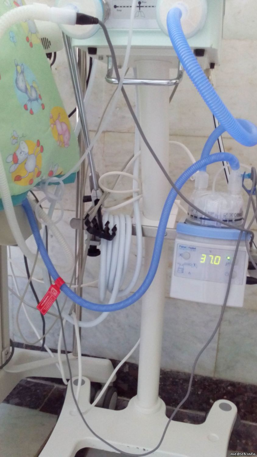

Подтверждением правоты этих слов является индицируемая температура 25* (в инвазивном режиме должно быть 35...40*). Также попробуйте замерить температуру в помещении и температуру на выходе из камеры увлажнителя, нажав кратковременно кнопку отключения звука тревоги. Чем больше эта разница, тем сильнее будет конденсироваться влага в трубке. Если разница небольшая, скорее всего виноваты сквозняки или же аппарат расположен близко к двери бокса (которая частенько бывает открыта).

вот именно что используется режим инвазивной вентиляции и температура на увлажнителе 37 градусов. Естественно если переводить в режим "маска" температура увлажнителя становится 32-33 градуса, что значительно снижает количество влаги в контуре, но не опасно ли на инвазивной вентиляции устанавливать такую низкую температуру. Если бы это было в порядке вещей, то снижение температуры на увлажнителе решило бы эту проблему с конденсатом.

Так может вся беда в «неоригинальности»? На первом фото можно примерно определить длину «мёртвой зоны». Нечего было приложить для определения масштаба, поэтому поверьте наслово. При длине всей трубки 110 см, «мёртвая зона» 15 см.

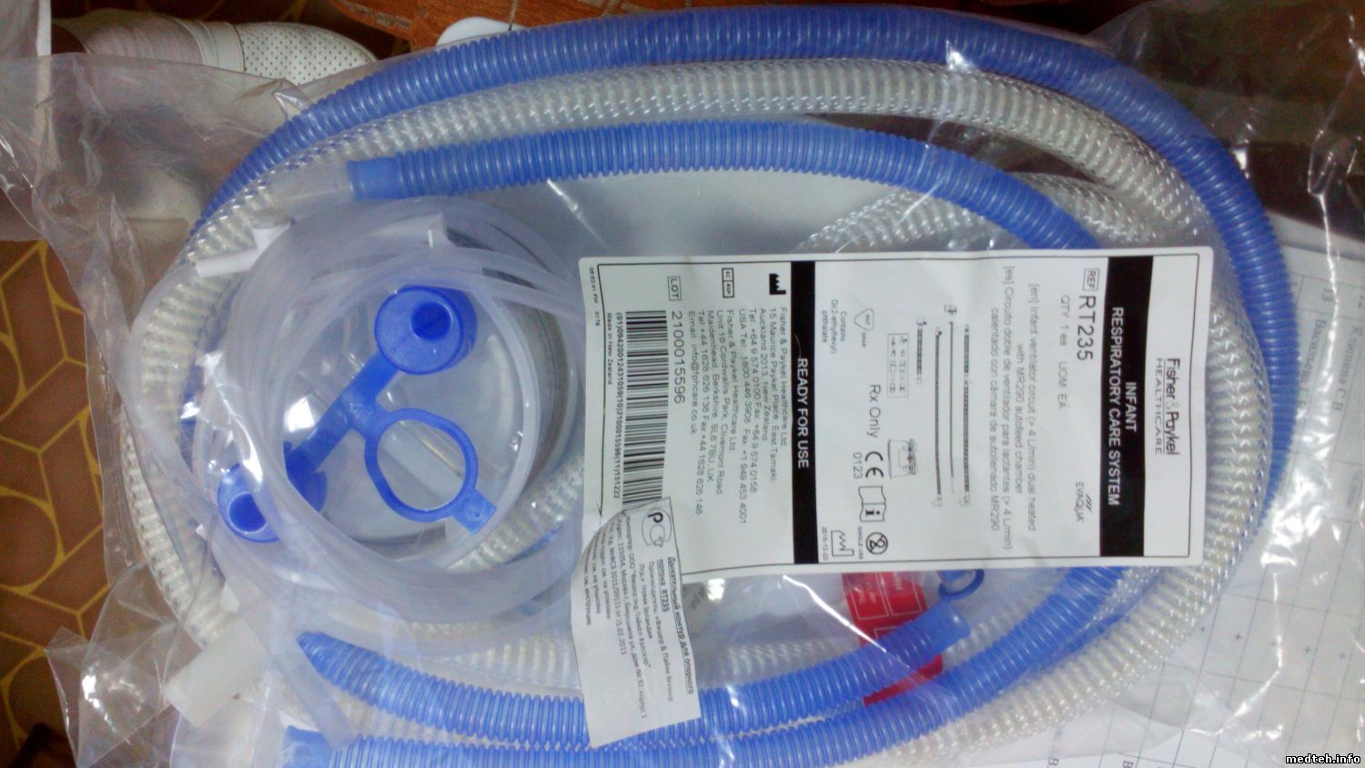

Ну, Вам виднее. А в больнице пользуются вот этим, и воды, как видно, практически нет.

Интересный контур. Там на выдохе тоже нагревательная линия, которая сушит?
Такие же синие у нас на СРАР стоят.
