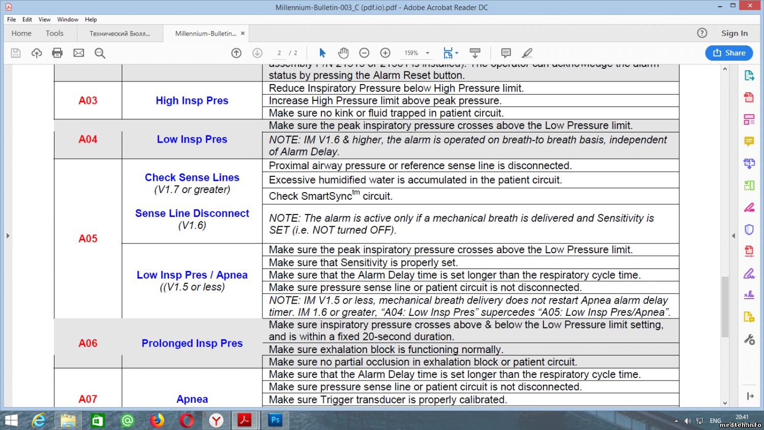

Всем привет.
Подскажите, что делать при ошобки 05.Ошибка появилась после замены редуктора на кислород.
"check sense lines" - надпись при ошибке 05.
begun_aДата: Вторник, 26.Мар.2019, 20:47 | Сообщение # 104
У вас сообщений: 453
Инженер по ИВЛ и НДА
Проверьте правильно ли подключены сенсорные линии. Нет ли преграды или воды в сенсорных линиях. Замените датчик потока SmartSync.
Или во время ремонта забыли подсоединить какую-то трубку внутри аппарата.
