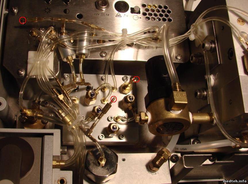

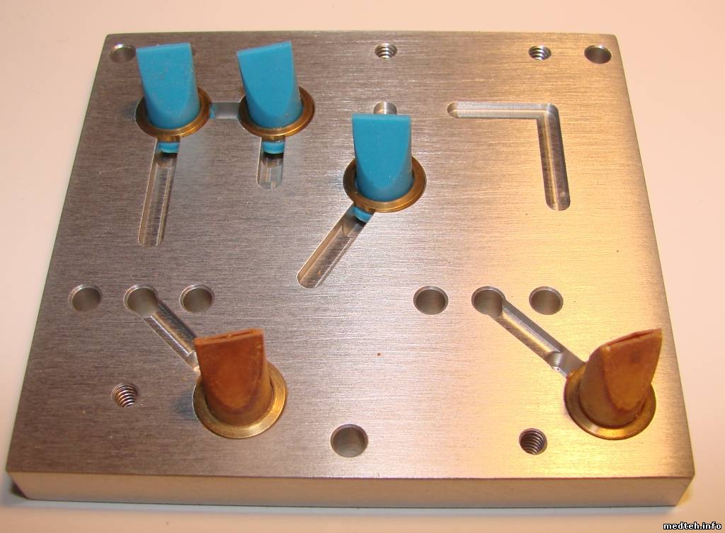

Тоже попался с проблемой - не создает необходимого давления в контуре.
2008 год. Похоже не разбирался.
Хочу добраться до беленьких и голубеньких клапанов.
Пока вызвали сомнения свободно торчащие трубки - три штуки, обведенные на фото. Так и должно быть?
YRA46Дата: Вторник, 12.Ноя.2013, 21:57 | Сообщение # 43
STaras, да так и должны в никуда....завтра тоже такой смотреть иду.

ZagudalinДата: Среда, 13.Ноя.2013, 07:37 | Сообщение # 48
У вас сообщений: 627
Цитата STaras ()
так чтоб их поменять - пневмоблок то надо разобрать? Или как?
Надо разбирать. там дюймовые шестигранники нужны. Шланги лучше подписать. Аккуратнее снимайте шланги с черных насадок, они пластиковые и легко ломаются.
99% белые инжектора.
- пройдусь по магазинам, вдруг продаются.
- спасибо за предупреждение.

YRA46Дата: Четверг, 14.Ноя.2013, 07:59 | Сообщение # 51
Цитата STaras ()
При подаче воздуха и выключенном аппарате травит.
Так и должно быть. Он работает...как бы это сказать получше....в общем дает поток газа заданного избыточного давления это вдох... а на выдох он сбрасывается вплоть до небольших отрицательных значений давления.
ЗЫ а у меня оказался не Миллениум а BEAR CUB 750....офигенно врачи знают названия техники biggrin
STarasДата: Четверг, 14.Ноя.2013, 11:11 | Сообщение # 52
Ровно
Осталось самое интересное - где их взять.
arharagaДата: Четверг, 14.Ноя.2013, 14:54 | Сообщение # 53
У вас сообщений: 50
инженегра
STaras, купить :) У меня :) В РФ. Но кто там на Незалежной торгует - загадка ...
Трубки так и должны смотреть в никуда.

ZagudalinДата: Четверг, 14.Ноя.2013, 23:02 | Сообщение # 54
STaras, два белых должны быть белыми и эластичными, а у тебя коричневые и костяные)))

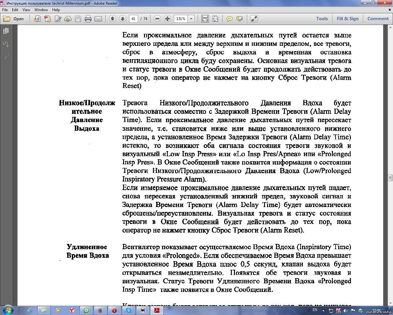

Проблемы с Sechrist Millenium продолжаются. С давлением разобрался - нет так установил ручку Expiratory Pressure (Давление выдоха). Теперь другая. В режиме вентиляции, постоянно вылезает ошибка Prolonged Insp Pres (Продолжительное давление вдоха). Регулировки "Давление на вдохе" и "Давление на выдохе" проблемы не решают. У кого какие мысли? ireful
И еще смущает одна штуковина. В мануаеле пользователя, в режиме установки, например, SIMV написано:
т.е. все установки надо делать в режиме STBY.
Так вот, Expiratatory pressure устанавливается, и это видно на дисплее. А Inspiratory pressure не видно, что устанавливается. Ручку кручу, а на.дисплее ничего. Но если запустить какой-нибудь режим работы, то аппарат реагирует на изменение Inspiratory pressure. Но ошибка Prolonged Insp Pres все равно остается.
Если у Вас нижний предел давления установлен ниже PEEP, по будет эта тревога. Нижний предел давления должен быть установлен между PEEP и PEAK, то есть во время дыхания давление в контуре должно пересекать линию нижнего предела давления. Если давление в контуре все время выше нижнего предела давления, то аппарат считает, что дыхания нет, а есть просто положительное давление в контуре.
Допустим у Вас PEEP=5 см H2O, PEAK=16 cm H2O, тогда нижний предел давления должен быть установлен порядка 8-10 см H2O

MaxzoniДата: Понедельник, 13.Окт.2014, 15:48 | Сообщение # 78
У вас сообщений: 81
Электромеханик
Петрозаводск
begun_a, большое Вам спасибо!!! Выручили. Когда аппарат привезли, нижний предел давления был скручен в 0. И я вообще не стал его трогать. А зря! blush

здравствуйте...подскажите пожалуйста Аппарат ИВЛ Sechrist Millennium травит воздух из свободно торчащей трубки.....из-за чего может такое происходить и что нужно проверить?
arharagaДата: Пятница, 04.Сен.2015, 10:05 | Сообщение # 80
У вас сообщений: 50
инженегра
лешка, Из какой из трех свободно торчащих трубок?
Если смотришь сзади и из самой левой, смотрящей влево - то это разность давлений газов, поступающих в аппарат. Если давления нормальные - то грязные керамические фильтры.
Если из трубки, смотрящей на тебя - то этот сброс газа в режиме работы - процесс совершенно нормальный.
