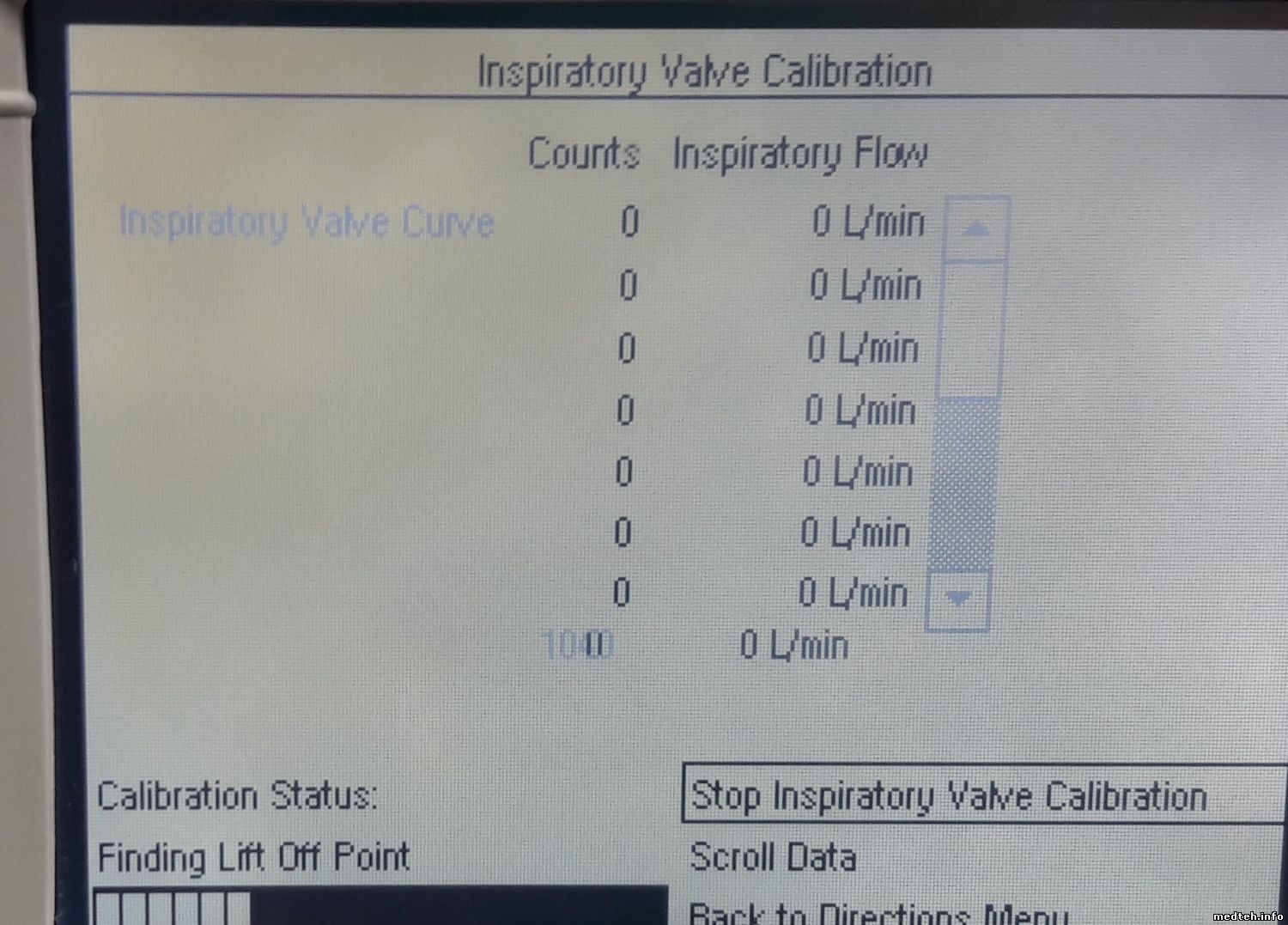

Всем доброго времени суток!
Подскажите пожалуйста, есть ли у кого информация по калибровке данного зверя особенно этап Inspiratory Valve Calibration который у меня не проходит.А не проходит этап по причине что в момент калибровки поток не чувствует аппаратом, циклично проверяет значение counts, но значения insp flow нет.Также что бы задать нужное давление на этапе калибровки приходится нажимать кнопку подачи кислорода, что я считаю не правильным, но иного способа создания давления 1.05 CmH2O нет.

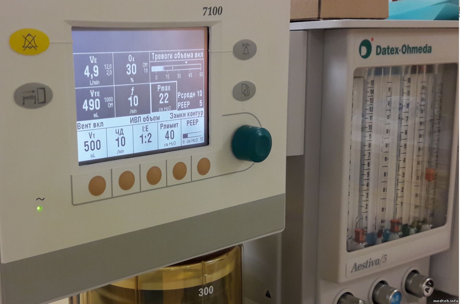

Суть проблемы в том, что аппарат сам дает слишком большой поток, а дополнительную подачу если задаешь, то выходишь за рамки допустимого объема и приходится понижать поток. На другом аппарате все нормально.
blackspecialДата: Среда, 03.Май.2017, 08:49 | Сообщение # 2
У вас сообщений: 58
При желаемом объеме 500 ml, дует 600, при потоке 4 л/мин
Сообщение отредактировал blackspecial - Среда, 03.Май.2017, 08:50

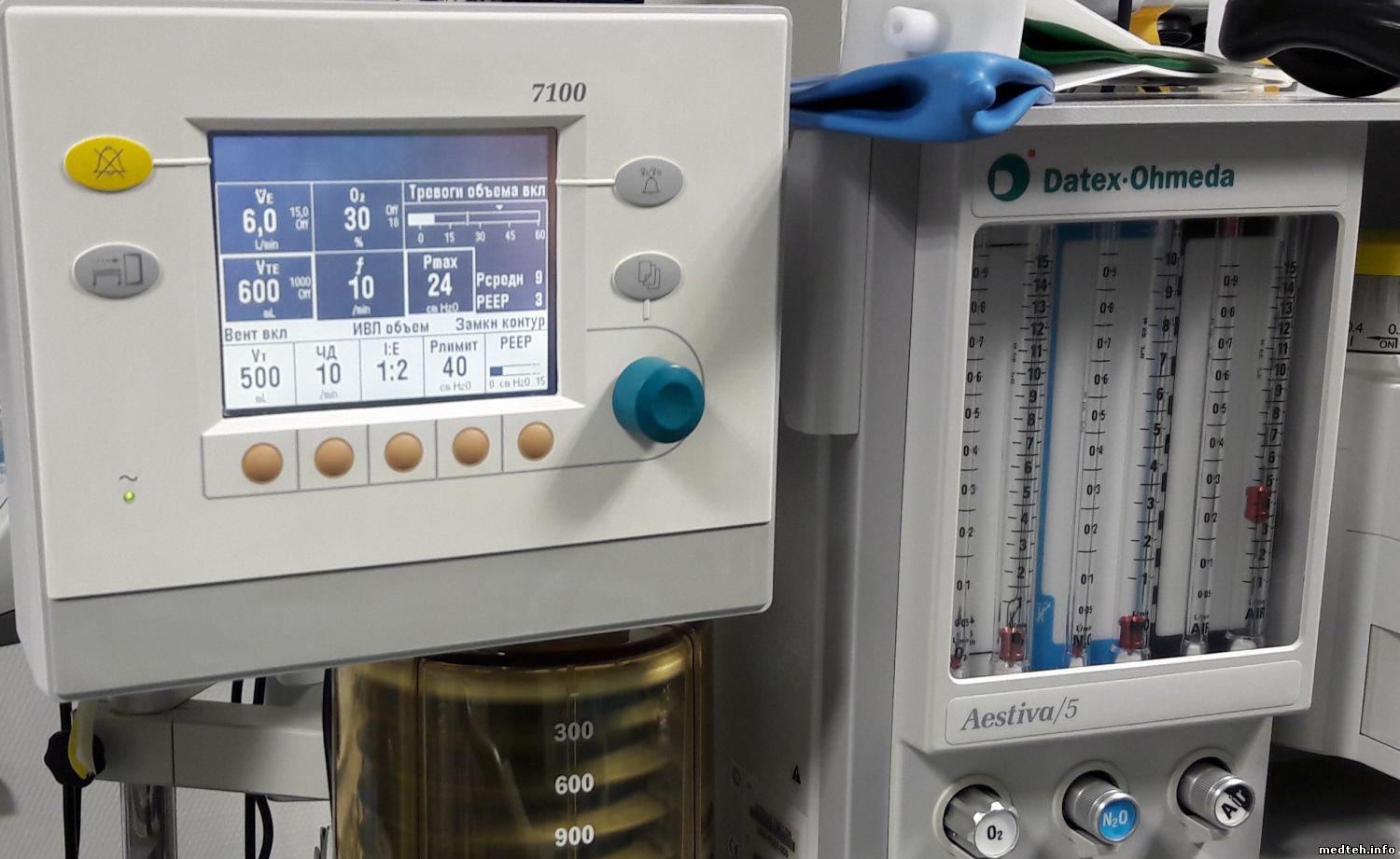

blackspecialДата: Среда, 03.Май.2017, 08:52 | Сообщение # 3
У вас сообщений: 58
Его собрат работает более логично.

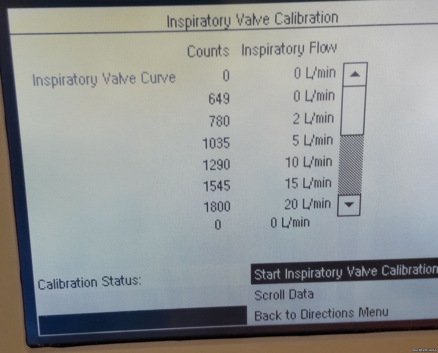

А вот калибровка.
Тут две фотографии где одни калибровки с завода data и то что я пытаюсь получить так сказать real time - > 0 ....=(
Потока нет.

Ветку можно закрывать т.к. я разобрался. Не правильно перевел руководство и не правильно тем самым собрал аппарат для калибровки.
После правильной калибровки аппарат стал работать как все его братья.
