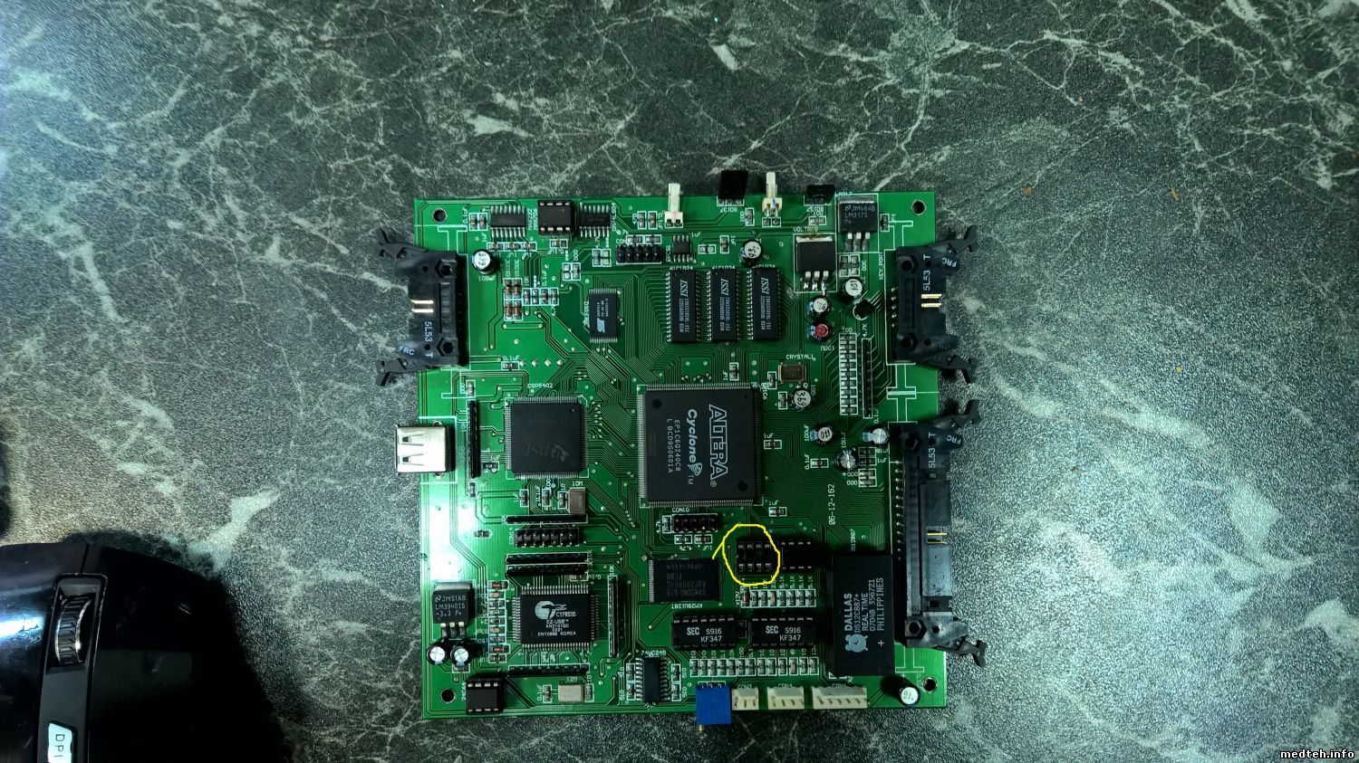

STaras, Нет ли у вас какой-нибудь информации по сей аппарату, на прилагаемом фото, обведена панель под dip8, на том месте должна стоять какая-нибудь микросхема??
AlexiumДата: Вторник, 28.Апр.2015, 21:19 | Сообщение # 5
Почему-то у меня сильное подозрение, что название микросхем есть на шелкографии.
