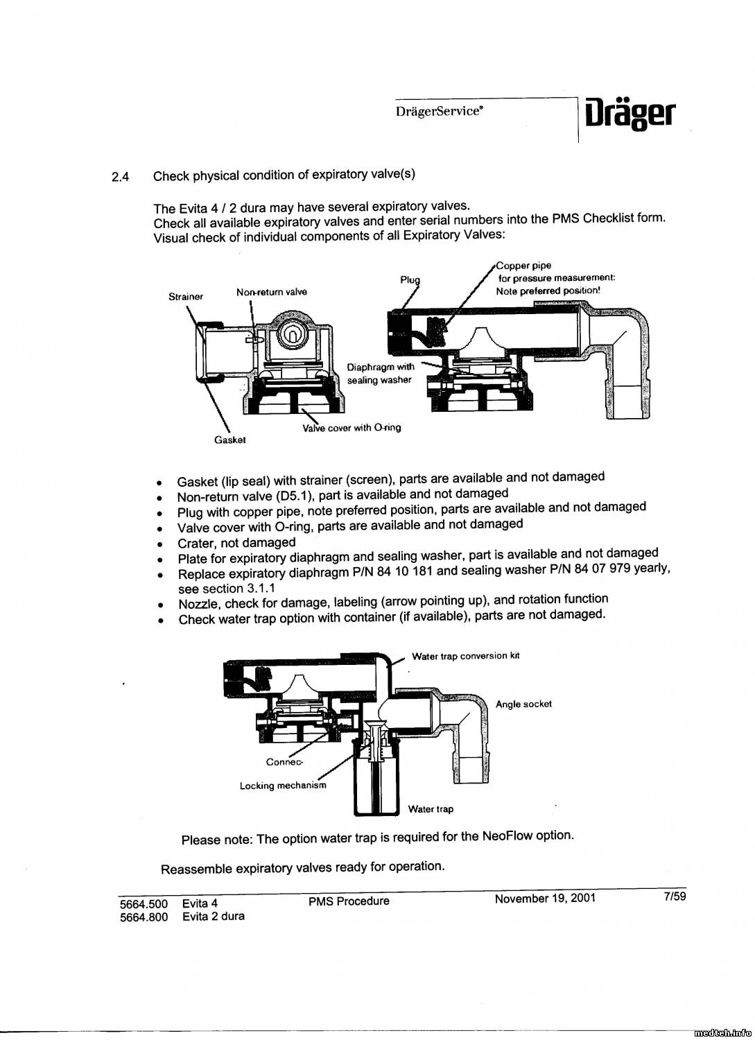

Еще, как вариант, проверь клапан выдоха, если есть возможность, то попробуй с другим клапаном выдоха. Проверь на нем целостность диафрагмы и сетки, и наличие невозвратного клапана.

А режим то какой - педиатрический или неонатальный, это две большие разницы. Клапан выдоха с влагосборником или нет (в ссылке на обслуживание клапана выдоха указано что влагосборник обязателен для неонатального режима). Но конечно надежней позвонить Вячеславу Алексеевичу, помогал не раз, и лучше звонить от аппарата, что бы проверить сразу на месте.

Клапан выдоха без влагосборника.Режим неонатальный.За телефон огромное спасибо!Буду у аппарата позвоню
