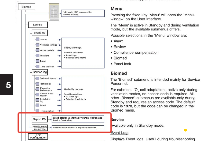

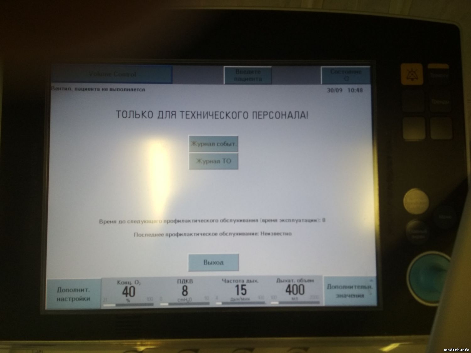

Коллеги, доброго времени суток!
В Servo S заменил комплект 5000 часов, и не могу найти кнопку для ввода даты ТО! В меню biomed => Service отсутствуют кнопки ReportPM (Отчет о ТО) и Replaced Exp Membrane unknown (забыл сфотографировать экран).
Там только две кнопки - EventLog и ServiceLog. Потом просто текстом написано, что до ТО 0 часов. И Всё.
В Servo U сброс сделал без проблем, а с Servo S вот такая вот проблема ... .
Может кто сталкивал с этим?
Сообщение отредактировал Maxzoni - Вторник, 29.Сен.2020, 10:12
MaxzoniДата: Пятница, 02.Окт.2020, 14:07 | Сообщение # 113
У вас сообщений: 81
Электромеханик
Петрозаводск
Вопрос остается открытым. Сделал фотографию экрана.
jackhash3Дата: Пятница, 09.Окт.2020, 14:45 | Сообщение # 114
У вас сообщений: 128
Maxzoni, здравствуйте.
У Вашего аппарата стоит версия прошивки 7 или 7.1, может и новее.
Дело в том, что эти последние версии прошивок убирают возможность сбрасывать счётчик наработки до необходимости проведения ТО. Сделано это, видимо, дабы сдирать ещё больше денег ...
Теперь сбрасываю наработку в счётчике с помощью сервисной карты инженера из Маке.
