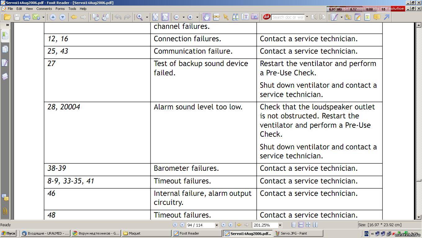

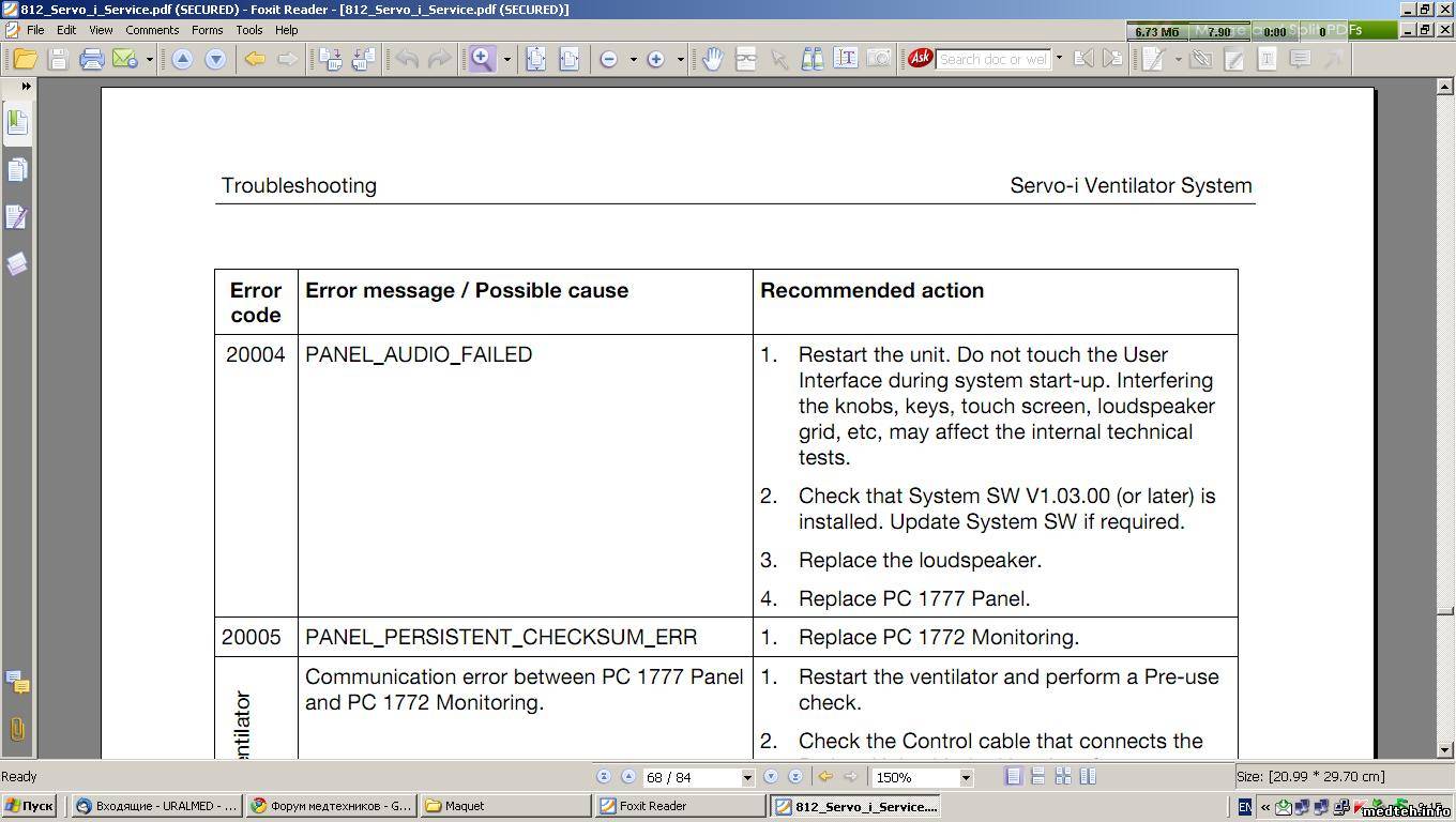

Не проходит тест датчик потока.Появилось сообщение о технической ошибке 20004.
Помогите решить эту проблему.
Serg74Дата: Среда, 17.Ноя.2010, 07:22 | Сообщение # 21
У вас сообщений: 1101
Инженер лаборатория ИВЛ
молоток,
особо не подскажу, нет такого аппарата, по ошибке смотри в приложении, это из сервисной на I, она должна быть вроде в хранилище, но возможно не на S а на I, но поможет разобраться.
молотокДата: Среда, 17.Ноя.2010, 08:11 | Сообщение # 22
У вас сообщений: 43
Serg74
Спасибо огромное
Сообщение отредактировал молоток - Среда, 17.Ноя.2010, 08:12

ZagudalinДата: Среда, 17.Ноя.2010, 23:54 | Сообщение # 25
У вас сообщений: 627
если не ошибаюсь, то 20004 это неисправность динамика. там хитрая система сделана: стоит динамик и рядом с ним микрофон, который измеряет уровень сигнала тревоги. вообщем динамик часто вылетает.
