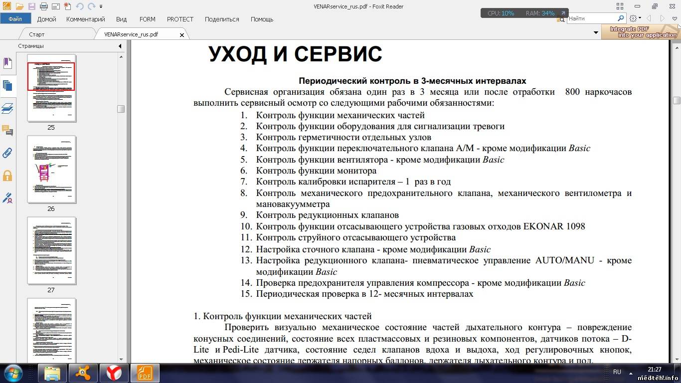

anton1522Дата: Среда, 16.Окт.2013, 16:27 | Сообщение # 5
Н.Новгород
А кто-нибудь сам проводил техобслуживание у этих аппаратов?
Прочитал сервисное руководство, там ничего не сказано о периодической замене запчастей, только, если что-то выйдет из строя.
Кто, что может подсказать?
Serg74Дата: Среда, 16.Окт.2013, 19:31 | Сообщение # 6
У вас сообщений: 1101
Инженер лаборатория ИВЛ
anton1522, это смотря какой Venar, их много, но в принципе смотри приложенное.
Плюс встроенный вентилятор с компрессором (если есть) через компьютер, вроде, каждую 1000 часов, как Chirolog.
anton1522Дата: Среда, 16.Окт.2013, 22:08 | Сообщение # 7
Н.Новгород
serg74, я это читал, там же сказано только контроль, а замена в случае неисправности?
Или я что-то не так понимаю? ...
Serg74Дата: Четверг, 17.Окт.2013, 04:22 | Сообщение # 8
anton1522, по результатам контроля и принимают решение о замене. Если параметр не соответствует, то выход один - замена, хотя поломки, как таковой, ещё нет.
anton1522Дата: Четверг, 17.Окт.2013, 07:15 | Сообщение # 9
Н.Новгород
Serg74, спасибо за информацию, так и сделаю.

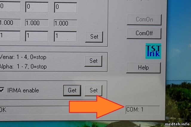

medtehtmbДата: Пятница, 28.Сен.2018, 13:26 | Сообщение # 27
элетромеханник
Тамбов
Venar не подключается к Tstlnk. Версия ПО аппарата 13.15 (Dwvd 1).
В чём проблема?
1prohindeiДата: Вторник, 02.Окт.2018, 11:17 | Сообщение # 28
У вас сообщений: 257
Руководитель СЦ
Цитата medtehtmb ()
В чём проблема?
Не повезло ...
По существу: Вы каким образом осуществляете подключение, и были ли раньше успехи со старой Libera?
Сообщение отредактировал 1prohindei - Вторник, 02.Окт.2018, 11:19
medtehtmbДата: Вторник, 09.Окт.2018, 14:26 | Сообщение # 29
элетромеханник
Тамбов
Подключали с помощью кабеля RS232 через порт на задней стенке аппарата (результатов нет) и через СОМ-порт внутри. Использовали ноутбук с СОМ-портом, ОС Win XP (32bit). Всё подключение делали по мануалу.
Libera пришла на ТО, всё необходимое сделали, а вот с сообщением "service" возникли проблемы ... unknown

RovineДата: Воскресенье, 04.Ноя.2018, 21:54 | Сообщение # 30
Цитата medtehtmb ()
подключали с помощью кабеля RS232 через порт на задней стенке аппарата (результатов нет) и через СОМ-порт внутри
Так Вы, ответьте таки на главный вопрос:
medtehtmbДата: Среда, 07.Ноя.2018, 09:17 | Сообщение # 31
элетромеханник
Тамбов
Да, ранее подключались к аппарату без проблем.
good_knightДата: Среда, 07.Ноя.2018, 21:51 | Сообщение # 32
У вас сообщений: 173
Возможно, слетели драйвера, настройки под компорт. Проще купить переходник USB-RS232 с установочным диском, либо скачать, установить драйвера с сайта производителя этого переходника и работать на tstlink с ноутбука под USB.
AlxДата: Среда, 14.Ноя.2018, 20:14 | Сообщение # 33
Омск
Проверьте номер COM-порта на ПК.
Сообщение отредактировал Alx - Среда, 14.Ноя.2018, 20:22
medtehtmbДата: Понедельник, 26.Ноя.2018, 09:28 | Сообщение # 34
элетромеханник
Тамбов
Цитата Alx ()
Проверьте номер СОМ-порта на ПК.
Проверяли неоднократно, результатов не дало. При проверки соединения аппарата с ПК через СОМ, тест пишет, что порт свободен, хотя должен быть занят НДА ...
И есть ли разница между СОМ-портами на внешней стенке Хираны и портом, который расположен внутри на плате?
AlxДата: Среда, 05.Дек.2018, 16:33 | Сообщение # 35
Омск
Я использую переходник USB-COM, один раз система почему-то присвоила для устройства (в моём случае ATEN USB to Serial Bridge) номер COM-порта 7. Я долго не мог понять, почему нет соединения с ИВЛ, пока не заметил 7 в окошке, которое на скриншоте. Изменил в диспетчере устройств на 2 и всё заработало.
Диспетчер устройств - свойства вашего устройства - параметры порта - дополнительно - номер СОМ-порта.
СтароЖилДата: Среда, 30.Янв.2019, 15:27 | Сообщение # 36
контрольный мастер
Ростов
По личному опыту - Лучше назначить порт СОМ1-СОМ4
И проверить Параметры Порта!
Тем более - если ранее "проблем" не было - скорее всего что-то с Настройкой Порта ПК.
Подключался Всегда через Внешний порт Хираны ... и Хиролога тоже!
