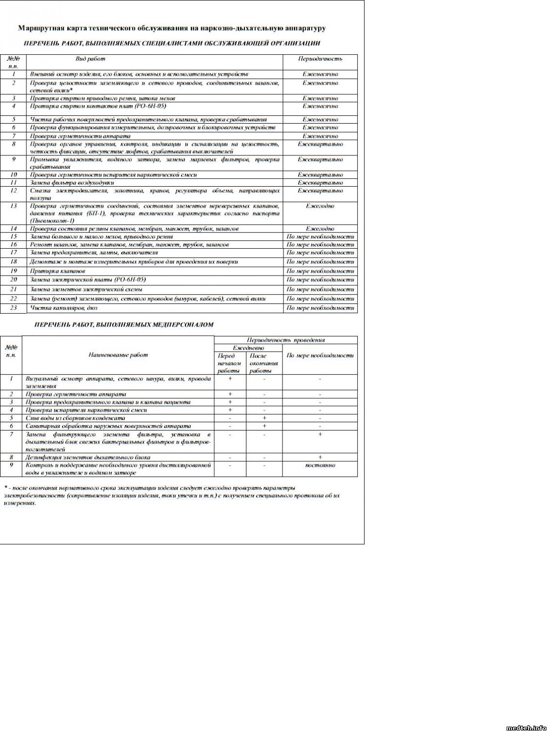

RovineДата: Пятница, 21.Июн.2019, 22:20 | Сообщение # 45
Цитата СтароЖил ()
По личному опыту - Лучше назначить порт СОМ1-СОМ4
Порт нужно назначать тот, что отображается для вашего составного устройства (кабель RS232 + адаптер USB) в диспетчере устройств/порты СОМ и LPT. Номер порта должен быть не более чем 5. Порты с номером более 5 не стабильны и могут отваливаться в процессе подключения к аппаратам.
RovineДата: Пятница, 21.Июн.2019, 22:59 | Сообщение # 46
Цитата МВР ()
можно предположить, что организационного представления о ТО, видах его работ, назначении и их периодичности, нет вовсе, раз нечего об этом сказать ...
Все возможные для неуполномоченного медтехника действия, из состава действий и технологических операций ТО аппаратов Хирана, наркозных и ИВЛ, заключаются:
- в проведении входного теста, о котором врачи забывают (а если вдруг будет установлено какое-то несоответствие, то что делать, как поступать? Это касается и последующих действий ...);
- в своевременной замене фильтров. Их видно, когда они почернеют, кроме VENAR TS, он там под круглой крышечкой на столике и меняется раз в неделю, согласно пользовательского мануала, либо после пациента с инфекцией (присоска для поднятия этой крышечки всем выдавалась);
- проверке соединений (резьбовых);
- проверке аппарата в режиме CMV. В st/by все графики должны идти по нолям, особенно график потока. И как тут выражаются, дефолтные параметры на панели задач должны соответствовать измеряемым самим аппаратом на панели состояний, после запуска его в работу;
- обязательно проверьте работу компрессора (для компрессорных версий) на минимальных объёмах. Он должен эти минимальные объёмы выдавать, а не писать "Разгерметизация АПНОЭ";
- проверьте работу смесителя на Аурах и пропорционального клапана, чтобы он не пропускал кислород в режиме st/by;
- соответственно проверьте кислородный датчик MOX-3, если на 100% О2 он показывает менее 80%, то это повод задуматься о его замене, чтобы не угробить смеситель;
- можно ещё в магистраль отбора пробы газов подышать. Измеряемое значение etСО2 у здорового инженера должно быть от 4 до 6 %.
Всё остальное под технологическим паролем и с применением специальных знаний и инструментов wink . И выполняется строго специалистами авторизованной сервисной организации последовательно в соответствии с рекомендациями сервисной документации.
Почему-то нет упоминания о контроле внешних факторов ОБЕСПЕЧЕНИЯ исправной и безопасной технической и функциональной работоспособности ...

RovineДата: Среда, 26.Июн.2019, 09:08 | Сообщение # 52
Цитата МВР ()
Вы лишь обозначили некоторую часть технологических операций, не указав при этом, о каком виде работ ТО Вы ведёте речь ...
Речь шла о контроле технического состояния. И как вы правильно добавили - для неуполномоченного специалиста.
Цитата МВР ()
На каком временном участке эксплуатации аппарата, какой вид работ ТО выполняется? ... Кем выполняемых? ...
Это самые сложные вопросы. Особенно КЕМ? В принципе, эти не сложные работы можно отнести к ежедневному ТО, которое может и доктор выполнить, в отсутствие штатной должности медтехника, только какой регламент обяжет доктора это делать?
Производитель подразумевает ежедневное ТО в виде функционального теста аппарата, но как показывает практика - этого недостаточно, особенно, если тест не проходить. За этим следует плановое ТО (ПТО), которое выполняет подготовленный специалист. Выполняется каждые 1000 моточасов для ИВЛ и 800 моточасов для наркозного аппарата. На дисплее загорается СЕРВИС и тут всё упирается в финансирование ЛПУ.

Возможно в качестве технологического регламента подойдёт:
