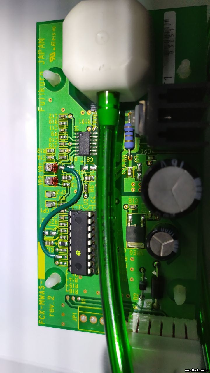

Кто подскажет где купить плату FCX-mwas-rev.2 как на компрессоре Airsep NewLife Intensity?
Фото прилагаю.
ООО «ЛайфКор Интернешнл»
E-mail: service3@lifecore.ru
www.lifecore.ru
Данная компания является официальным представителем фирмы AirSep Corporation.
