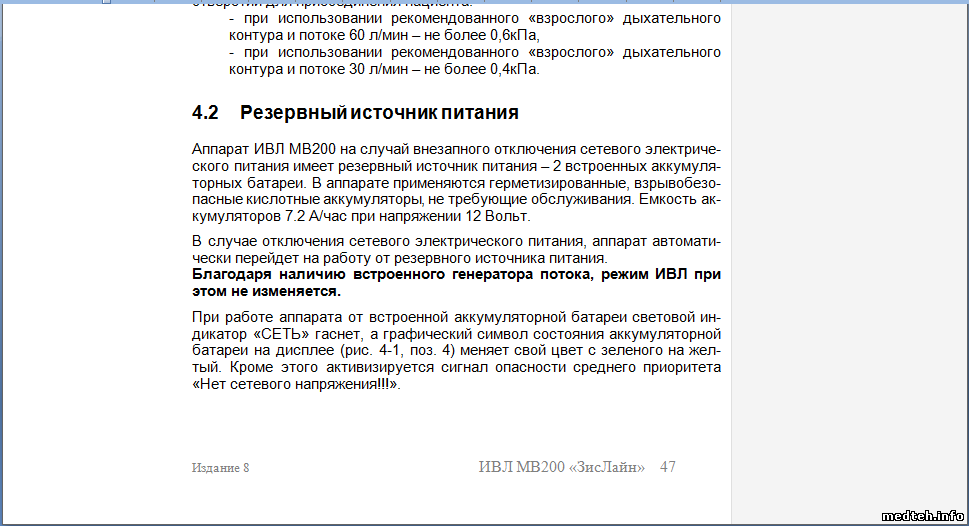

Пришел запрос из больницы на АКБ для аппарата ИВЛ МВ200 ZisLine, их там две шт.
Как я понимаю там стоят стандартные свинцовые акб 12вольт 7ач.
Есть у кого-нибудь марка данных акб или размеры?
Заранее благодарю.
