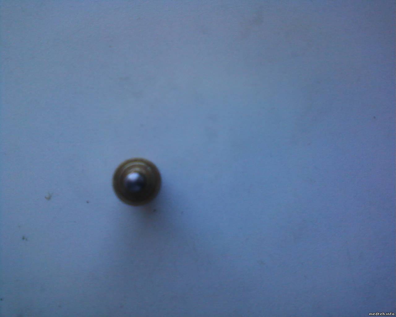

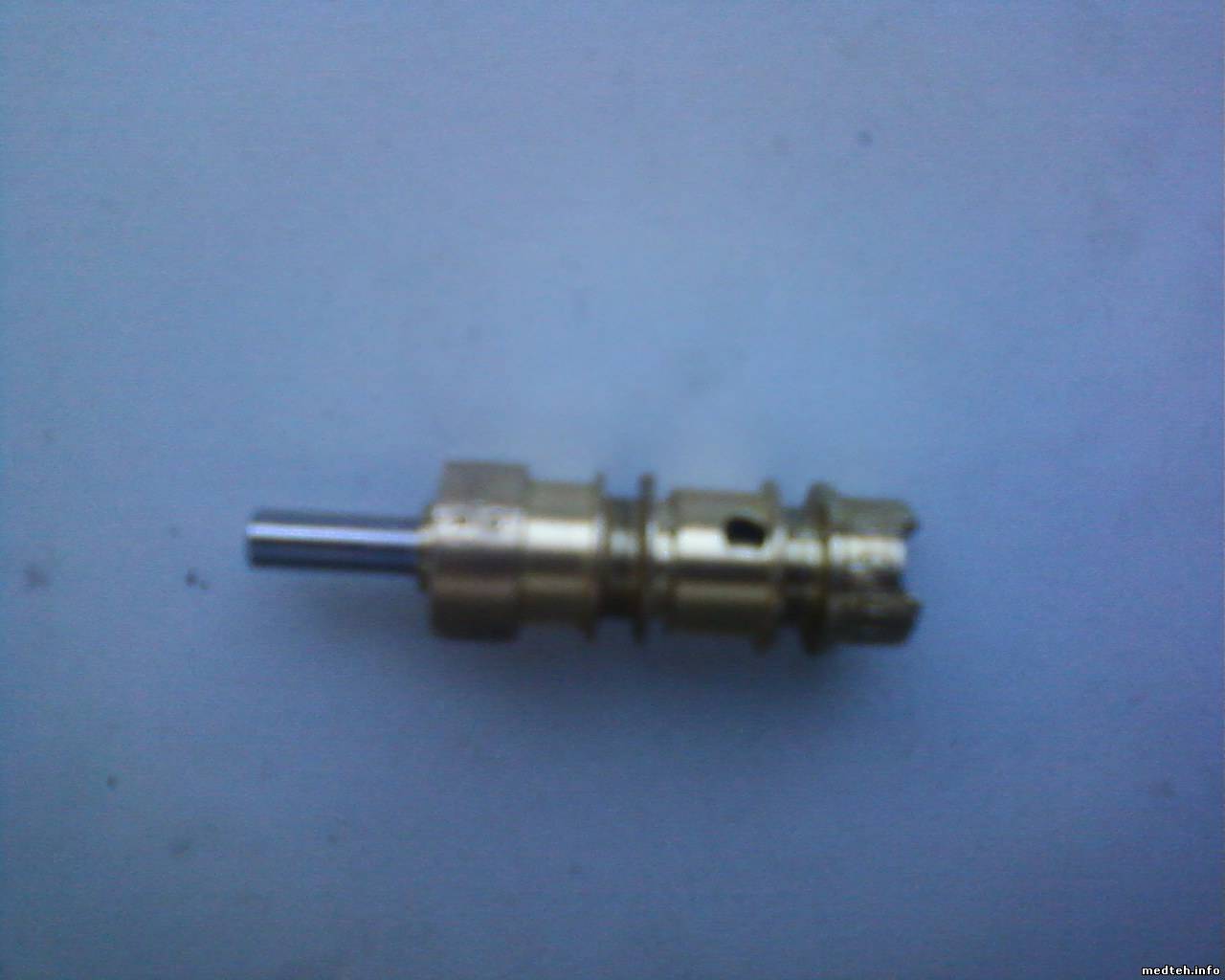

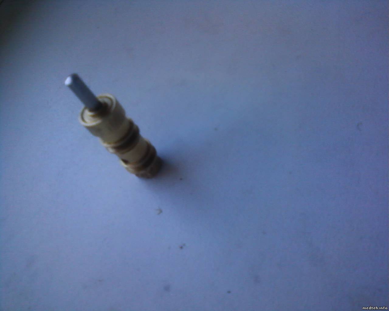

Выкладываю фото клапана свистка, может кто знает где взять, там всего лишь крякнуло уплотнительное кольцо.

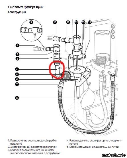

Я так понял необходим датчик экспираторного потока...
"Датчик экспираторного потока  это проволочный термоанемометр, измеряющий экспираторные потоки пациента, присутствующие в блоке анестезиологической вентиляции."
В связи с его конструктивной особенностью - найти аналоги не получилось...Только завод-производитель - а именно H&L AG.
Можно попробовать узнать ближайших дистрибьюторов/сервисные центры: http://www.hul.de/en/
Его P/n 0209120 и стоил в 2009 году приблизительно 130 евро.

В блоке ротаметров рядом со свистком есть клапан, тот который стоит внизу, сверху этого клапана пружина с поршнем, из за этого клапана, постоянно дует кислород в свисток, я его разобрал, там маленькое колечко резиновое, чуть больше спичечной головки, креативить не хочу, т.к. с наркозниками переделы могут закончится плачевно, ну типа сухари сушить...

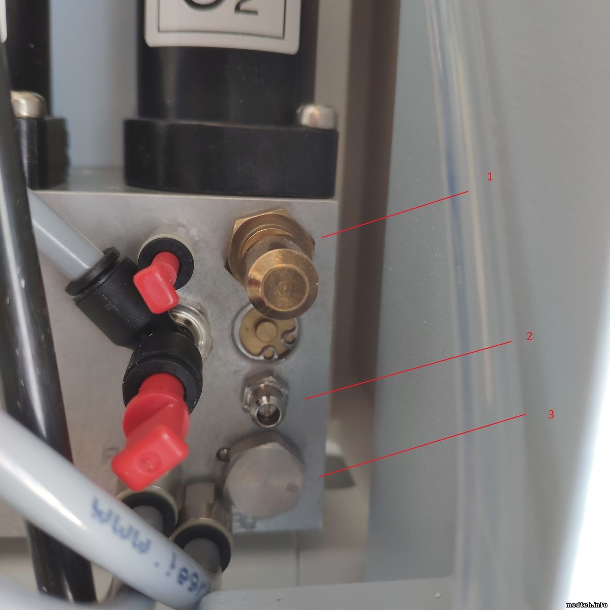

Проблема со свистом решилась заменой прокладки DIN 3770 6.07х1.78 переключателя сигнализации в картриджном клапане MAVO-2C.
Если по простому, сразу под свистком именно тот клапан с картриджем, который на фотах выше у Александра, а на моей он не оцифрован :)
