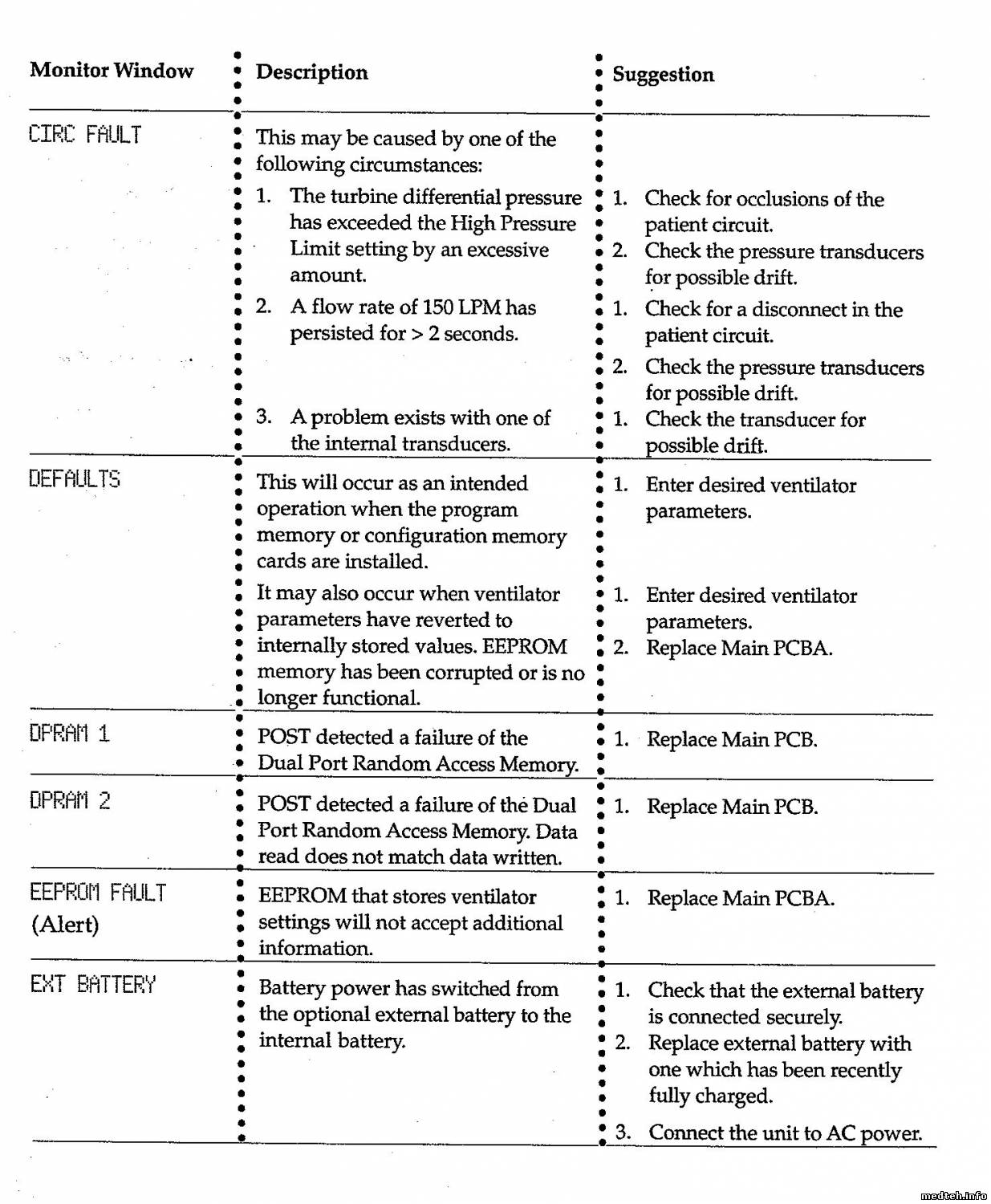

ИВЛ - Viasys Healthcare Vela T-Bird Series, по крайне мере на аппаратах написано именно так, есть еще аппарат Vela Standart, но он чуточку внутри отличается от бёрдовской, а вообще суть проблемы: отключил пищалку и куллер аппарат начал включатся но монитор был белый, вытащил карту PCMCIA из первого слота, переставил во второй, аппарат начал грузится и появилась надпись DPRAM2, пока вроде на этом остановился

Нет, она мертвая была, поменял на новую, ситуация таже, начинается самотестирование, и в левом углу сразу появляется DPRAM2

Я снимал флеш-диски с полностью рабочих аппаратов и вставлял в тот который "ремонтирую" он все равно выдавал DPRAM2, а с его родной флешки запускается любая другая Вела, если вставлять флеш-диск, напряжени в слот 1 то не один аппарат их не видит, все запускаются только со 2 го слота

Тогда ищите на материнской плате микросхему двухпортовой памяти, если сделаете более качественные фото, поищу и я. Ищите микросхему маркировка которой начинается на IDT (думаю что угадал производителя мс).

Нет - в сообщении об ошибке явно указана двухпортовая память, такие ещё выпускает Cypress. Кажется микросхема по центру материнской платы, чуть выше микросхемы ISSI
Если не трудно сделайте хорошие фото материнской платы. А так, судя по резюме производителя, материнка под замену.

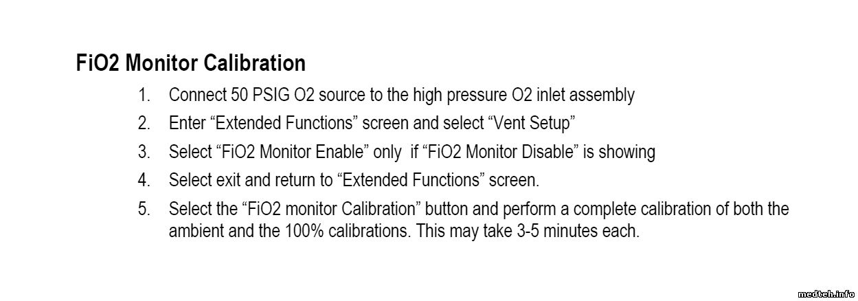

На Vele T-Bird Series нет индикации FIO. Аналоговый сигнал с OP90 есть. Приходит на TLC542, но она в таком месте стоит....
Как проверить?

Войдите в сервисный режим и проверьте не выключен ли монитор FiO2.

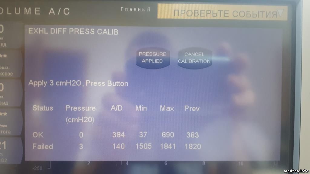

На аппарате Vela Viasys T-bird заменил три сенсора D1DIP.
Сенсоры Exhal Press и Turbine Diff калибруются без проблем.
У сенсора Exhal Flow не проходит калибровка при давлении 3 см.
Возможно делаю что-то не так. Как правильно проводить калибровку этого сенсора?
Спасибо!
medteh45Дата: Суббота, 04.Авг.2018, 16:21 | Сообщение # 23
Курган
Фотография экрана калибровки.

Скорее всего датчик не подходит. Датчик Exhal Flow отличается от датчиков Exhal Press и Turbine Diff и он должен быть более чувствительным.
