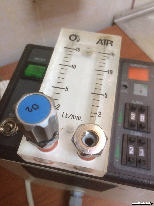

Аппарат искусственной вентиляции лёгких Reanimator F 120, производитель: Fritz Stephan GmbH, Германия.
На все свои вопросы по этому аппарату нашёл, осталось найти клапан ротаметра воздушного потока.
Подскажите, пожалуйста, где взять отсутствующие детали (см.фото), или может сам блок в сборе. Если у кого-то есть возможность поделиться запчастями (не бесплатно) буду очень признателен.

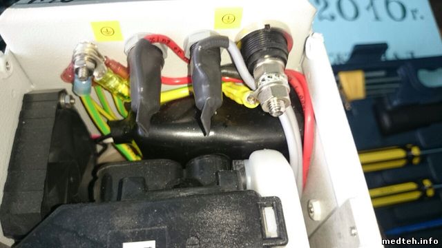

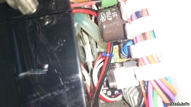

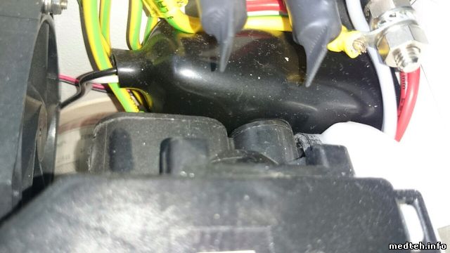

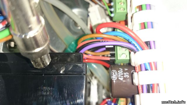

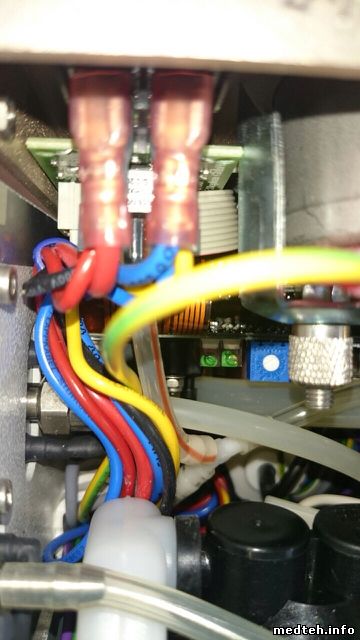

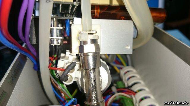

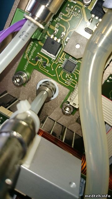

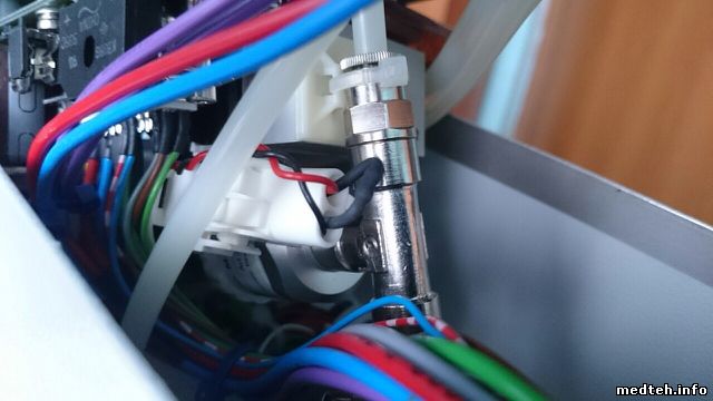

bulloДата: Пятница, 10.Мар.2017, 09:54 | Сообщение # 8
У вас сообщений: 178
зам. директора
Чита

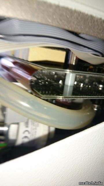

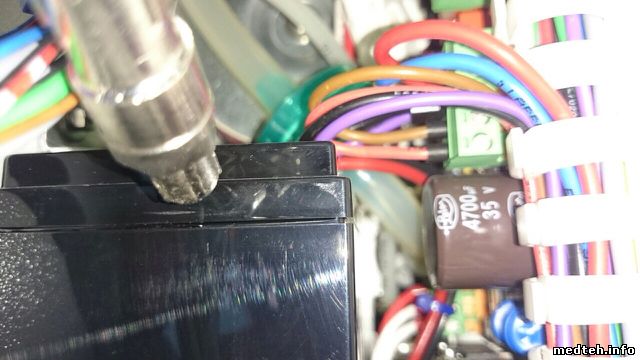

фотки по просьбе.
5266316.jpg (41.7 Kb) · 4435645.jpg (38.3 Kb) · 0572360.jpg (46.0 Kb) · 9867691.jpg (37.1 Kb) · 8937712.jpg (33.1 Kb) · 5201930.jpg (47.8 Kb)

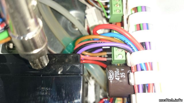

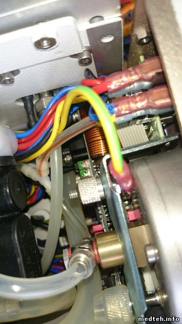

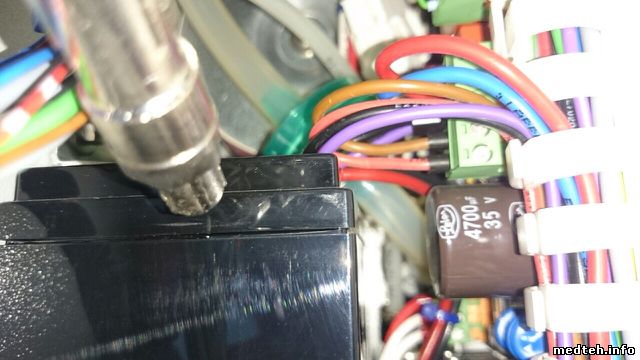

bulloДата: Пятница, 10.Мар.2017, 09:54 | Сообщение # 9
зам. директора
Чита
и еще
8224207.jpg (41.8 Kb) · 7580596.jpg (37.8 Kb) · 7043664.jpg (35.3 Kb) · 8992214.jpg (40.4 Kb) · 5933781.jpg (33.9 Kb) · 2093926.jpg (30.0 Kb)
bulloДата: Пятница, 10.Мар.2017, 09:54 | Сообщение # 10
зам. директора
Чита
одна осталась. Весь аппарат ему разобрать не дали. Приоткрыл переднюю стенку и снял верх. Он мне отправил по Вайберу. Выложил как есть.
