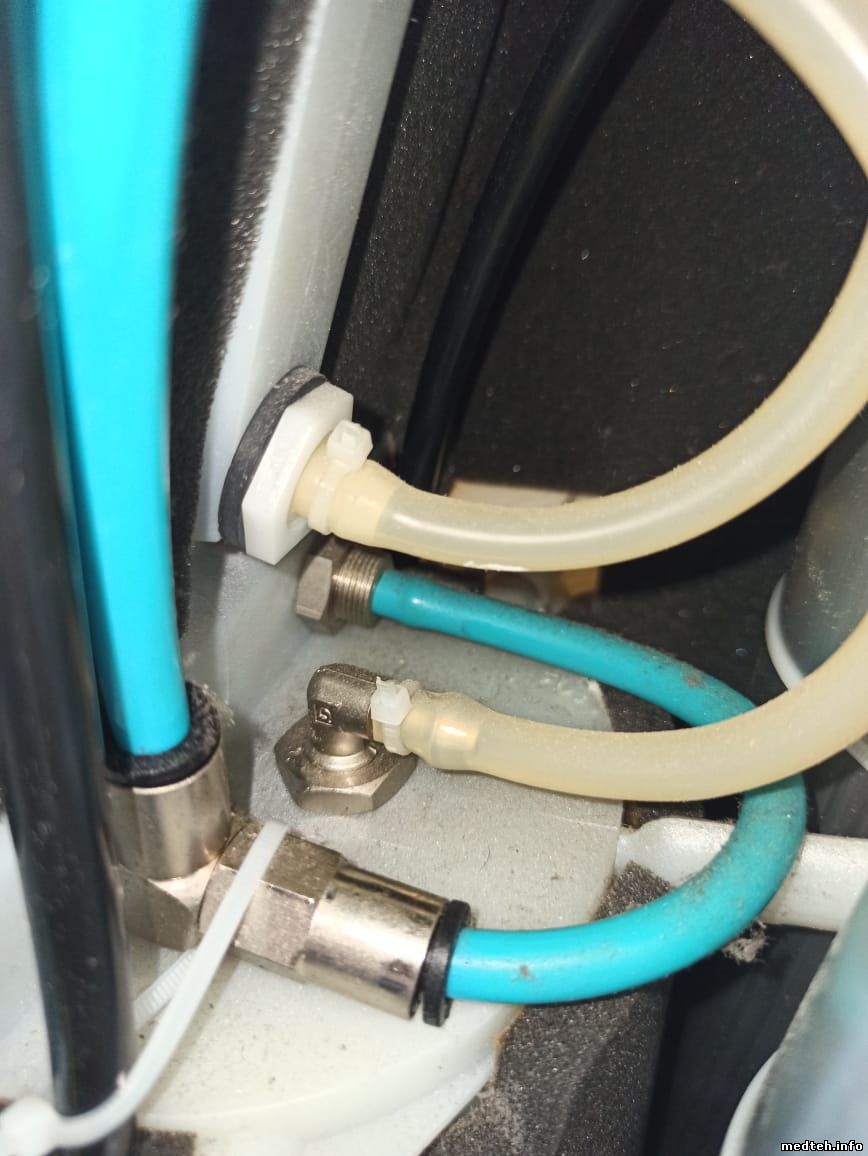

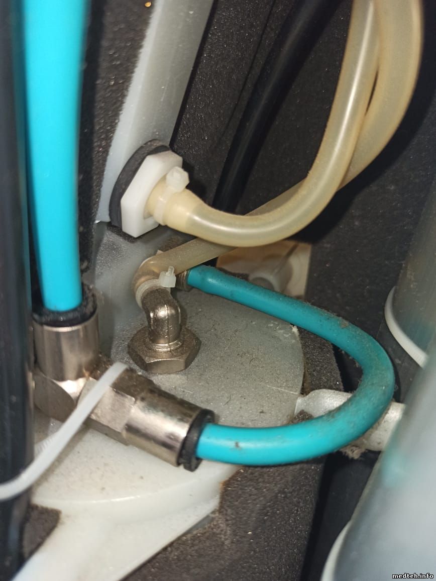

DinamitriChДата: Среда, 06.Июл.2022, 13:17 | Сообщение # 3
сотрудник сервиса
medtex, в моём случае контргайка коннектора была ослаблена, сам коннектор крепления внутри был повернут (вероятно, из-за того, что кто-то неистово прикручивал сам увлажнитель) и трубка подачи кислорода была пережата. Поток не поднимался выше 2-х л.мин.
Фотки прикрепил:
