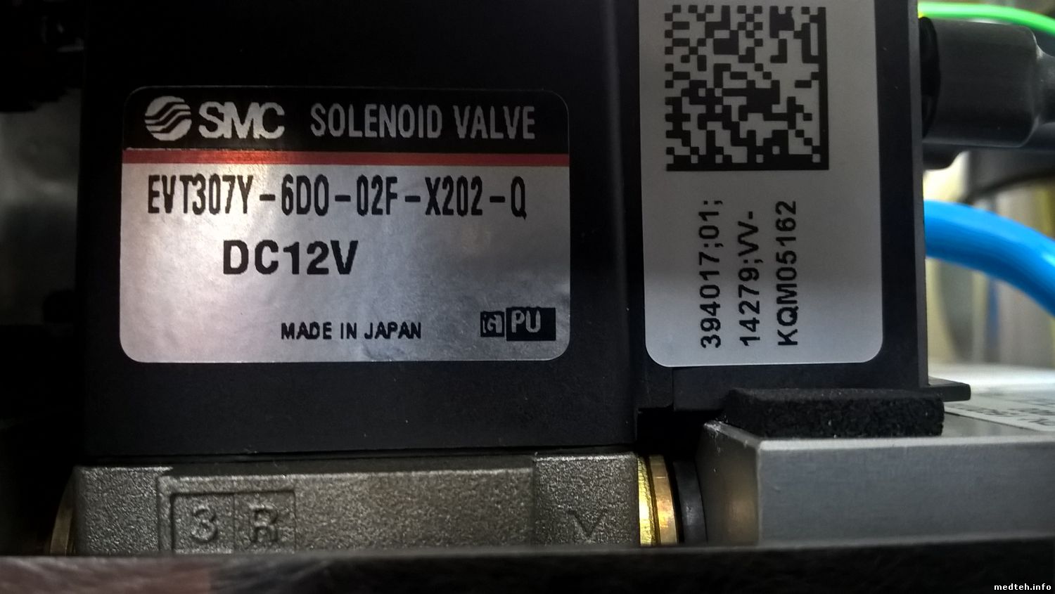

omidДата: Вторник, 09.Фев.2016, 07:54 | Сообщение # 18
У вас сообщений: 52
Технический директор
Всем добрый день.
Наконец-то добрался до аппарата. Снял клапан подачи воздуха, прочистил его. Поставили на место - ничего не помогло. Потом взяли и поменяли клапана подачи воздуха и кислорода местами. Все тоже самое.
Ребята, подскажите, что ещЁ можно посмотреть?
Фото клапана во вложении.
siranoДата: Пятница, 19.Фев.2016, 12:30 | Сообщение # 19
Вы про какой резервуар говорите - блока смесителя? Мне кажется у Вас клапан пропускает.
МастерБакуДата: Пятница, 19.Фев.2016, 13:35 | Сообщение # 20

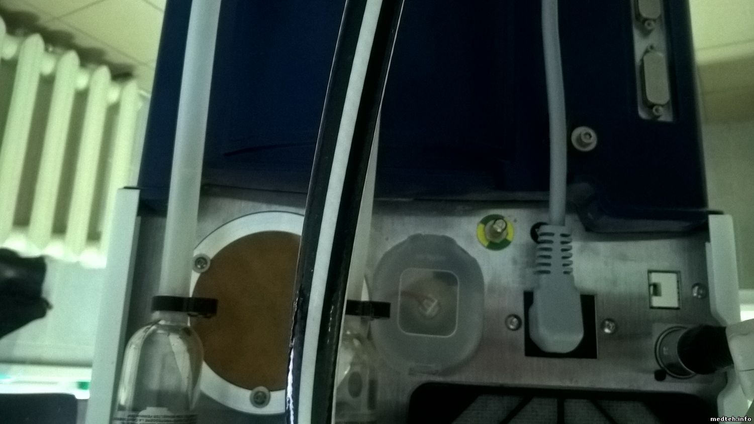

uralmashДата: Четверг, 26.Янв.2017, 12:57 | Сообщение # 21
Гемодиализ
186
Всем здрасти!
Никто не подскажет, как добраться до клапанов? Да так, чтоб ничего не сломать.
Сегодня сунулся в этот аппарат, а там фиг поймешь с какой стороны к нему подобраться. Я так понял, нужно снимать корпус, а там ни одного винта нет.

alex_r, при калибровке аппараты (что G5, что C1) подключены к 100% кислороду?
Если их подключать к концентратору ("высокого" давления - который вместо "сетевого" кислорода подключают), то калибровка не пройдёт, т.к. концентраторы не дают 100% кислород.
C1 можно вообще не подключать - аппарат откалибрует по 21%, если на входе О2 нет давления. В C1 нельзя вставить датчик не от Hamilton - он чипованный (их Envitec для Hamilton производит).
Если же аппараты подключены к 100% О2, то нужно начинать с проверки миксера - входные клапана могут травить.
alex_rДата: Четверг, 16.Янв.2020, 10:34 | Сообщение # 40
У вас сообщений: 32
Миргород
brikren, подобное нигде не нашёл. В сервис мануале об этом нечего не сказано.
Огромное спасибо за информацию. Буду пробовать.
