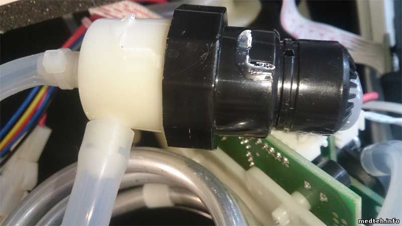

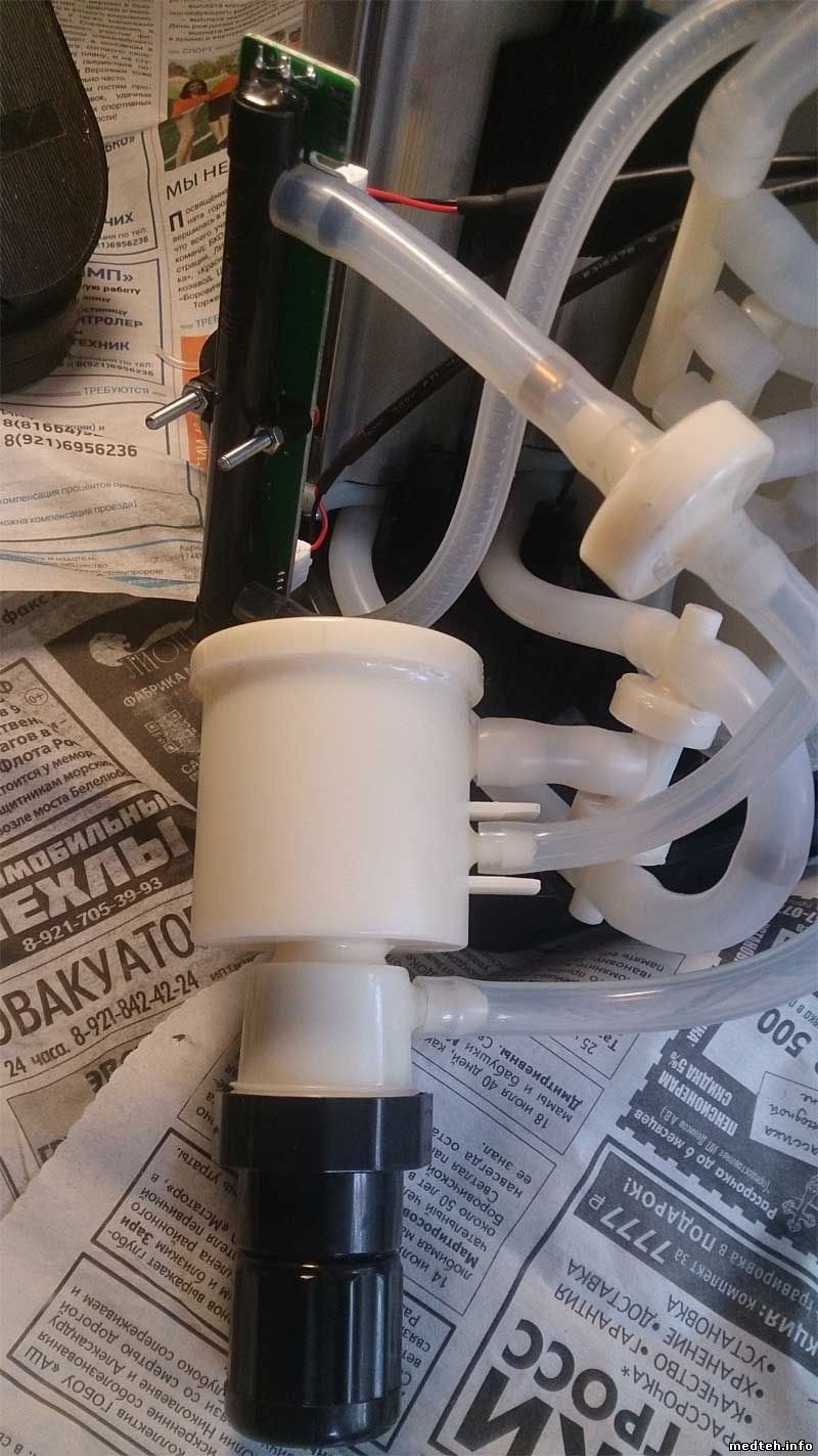

При осмотре обнаружил слабый поток воздушно-кислородной смеси на выходе. При разборке аппарата обнаружил, что кислород идёт через датчик, и он сильно за дросселирован.

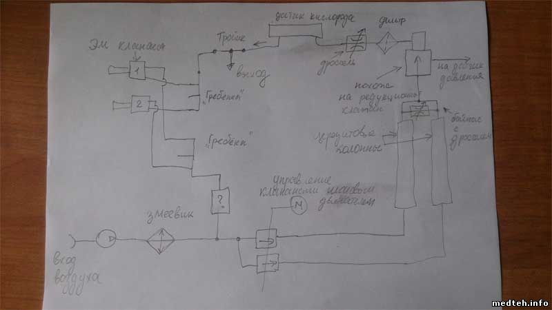

Также обнаружил обратную связь со входящим (на церезитовые колонны) потоком воздухом. Связь организована через два электромагнитных клапана, две "гребёнки" и устройство, назначение которого мне не понятно.
Пневматическую схему постарался нарисовать.
Если можно, поясните работу этой обратной связи (в других концентраторах я её не наблюдал.)
И может ли быть выход кислорода подключён через дроссель?

Отвечаю сам, может кому из начинающих медтехников пригодится, о то спецы, либо не хотят отвечать, либо "не сидят" на Форуме (собственно как и я сам).
Первое - позвонил в сервисную службу "Армед". Ребята очень отзывчивые, спасибо им, помогают уже второй раз. Оказывается:
1) выход действительно за дросселирован, так и должно быть;
2) "обратная связь" примешивает воздух для увеличения потока на второй и третьей скорости, при этом, естественно, падает концентрация кислорода во входном потоке.
Сделано:
1) чистка дросселя на выходном потоке кислорода;
2) регулировка давления кислорода, так, чтобы на первой скорости потока расход кислорода соответствовал 1л/мин, при этом давление на выходе поднялось со 150 мм рт.ст (20 кПа по паспорту) до 300 мм рт.ст (около 40 кПа).
Получатся, что поток не соответствовал заявленному давлению на выходе. Вот только не знаю, будет ли эта настройка влиять на настройку аппарата, на работу цеолитовых колонн.
Спасибо за внимание, успеха всем в работе.
