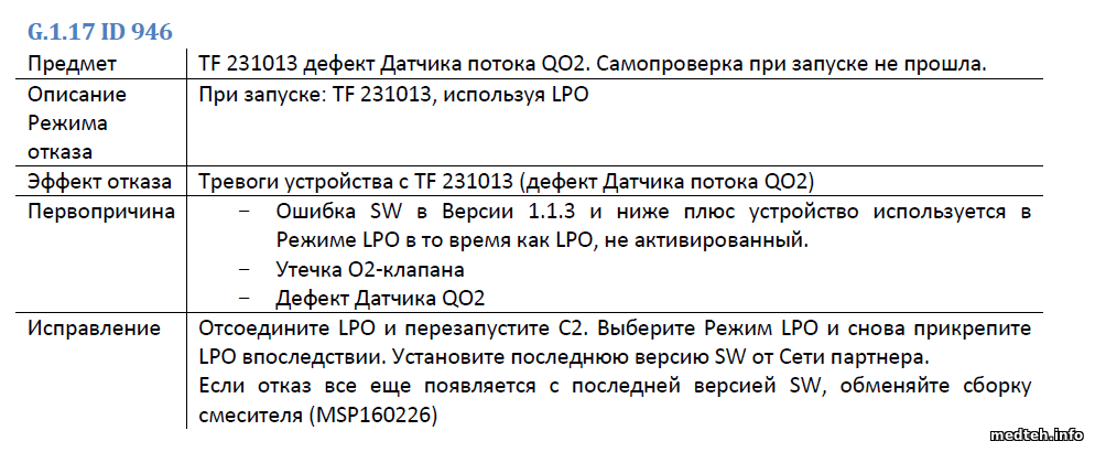

laser09x, на С3 сервис-мануала нет. Но по аналогии с С2:
231008 - утечка клапана О2;
231013 - дефект датчика потока О2.
Из СМ на С2:
Не знаю, поможет ли, то что есть ...

Спасибо, очень похоже на правду, такие и были подозрение!

Судя по описанию, очень похоже на проблемы с клапаном, дозирующим кислород: при включении аппарат "видит" утечку, если подключить к источнику О2.
С большой долей вероятности всё сведётся к замене блока смесителя (он включает в себя и пропорциональный клапан, и датчик потока кислорода). Важно: при заказе необходимо точно знать, какой именно (TSI либо Sensirion) датчик используется в конкретном данном аппарате.
