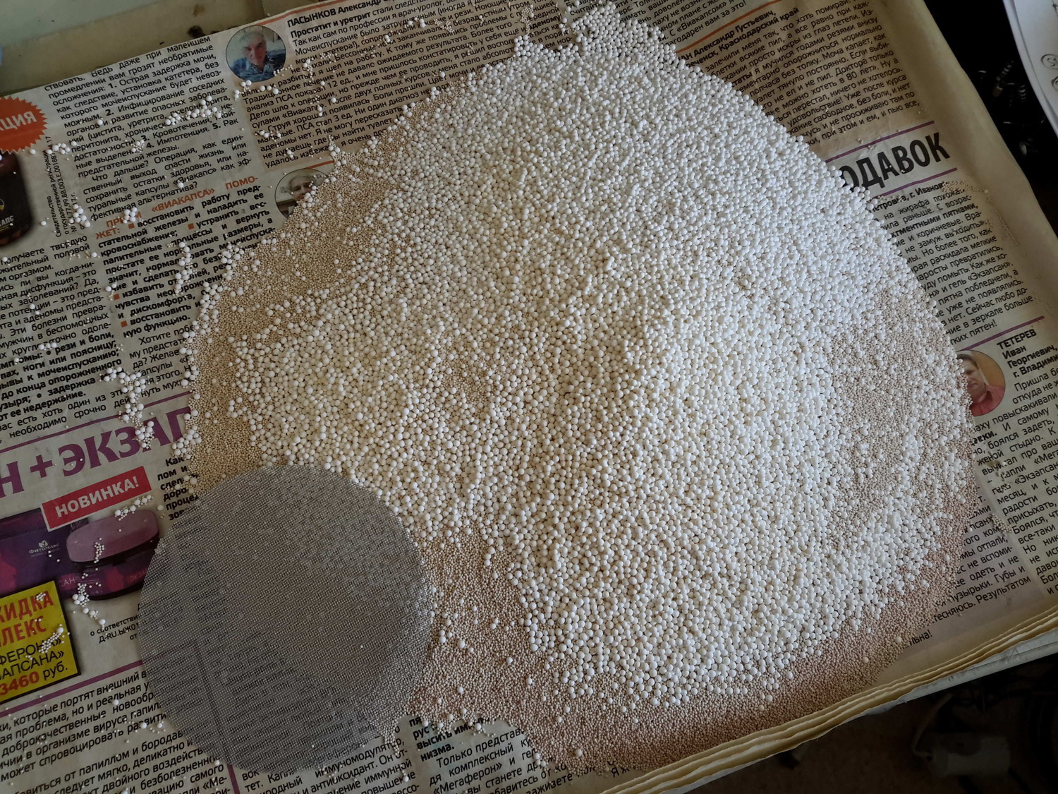

Принесли в ремонт такой же концентратор. Пробег всего 3-и тыс часов. После включения при накачке одной из колонок срабатывает предохранительный клапан на компрессоре - последний не может прокачать колонку!
Поменял колонки местами - и опять подозреваемую колонку не может прокачать (так исключил клапанную группу)! На выходе по газоанализатору 26-30% кислорода. Вторая колонка, вроде, работает нормально, но если бы она была исправна, думаю, на выходе был бы больший процент. Есть видео неисправной работы, если кому интересно, могу выложить.
Далее, решил попробовать разобрать неисправную и "встряхнуть" изолит. Заодно было интересно взглянуть внутрь.
Так вот, колонка у данного концентратора содержит гранулы двух размеров - более крупные (~ 2 мм) засыпаны на заводе первыми, слой примерно 3 см, т. е. располагаются на входе воздушного потока, затем идет металлическая сетка и только потом засыпаны гранулы (~ 0,4 мм).
Ни разу сам не менял изолит, но в видео на Youtube люди засыпают (и ссыпают) едино гранулированный порошок!
Данная операция не привела ни к каким изменениям в работе колонки.
Есть ли смысл покупать изолит под замену? Цены не маленькие ...

DinamitriChДата: Среда, 10.Апр.2024, 13:15 | Сообщение # 4
сотрудник сервиса
Встречал такое на модели JAY-8, то есть производительностью до 8-ми литров в минуту, также был засыпан разный цеолит. Думаю, что сделано намеренно, дабы снизить процент кислорода.
Заменил весь на 0,4-0,8 мм и прибор стал 10-ти литровым, концентрация на всех потоках 93-95%.
Цеолит для концентратора брал на озоне 13X-XP ссылка, если понадобится, - https://ozon.ru/t/X419AMd
