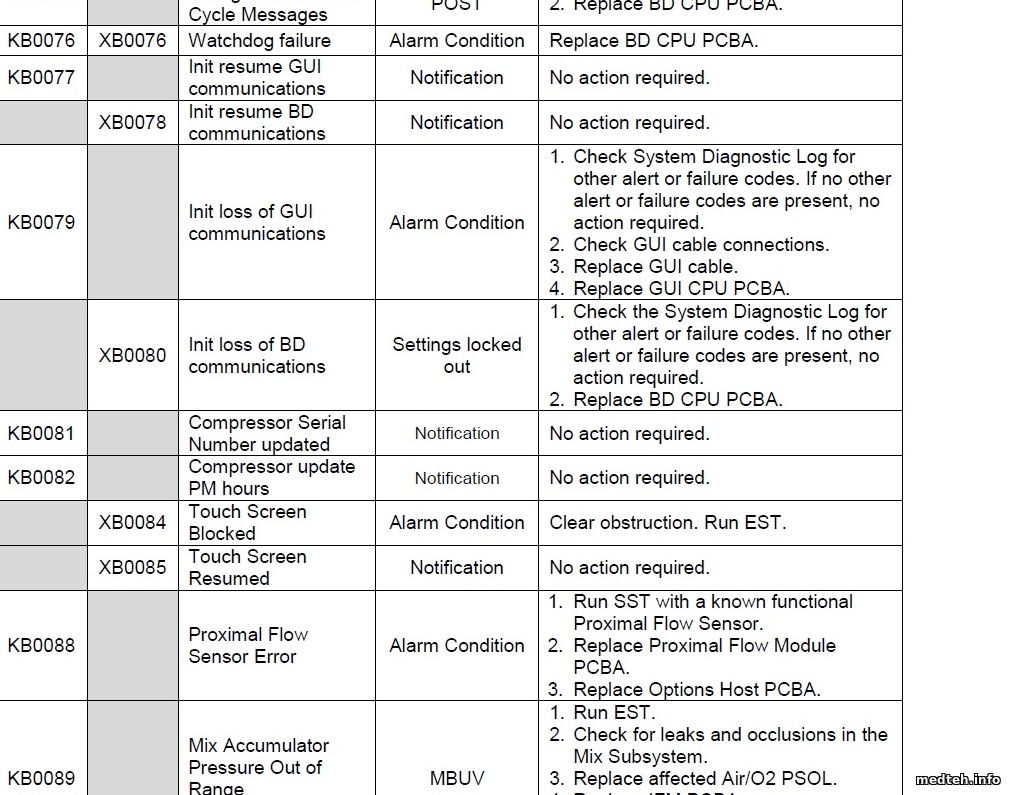

Сразу на трёх аппаратах ИВЛ возникли однотипные ошибки с кодами XB0080 и ZB0178.
Методом перестановки плат выяснил, что ошибка привязана к плате BD CPU.
Не понимаю с чем связана эта ошибка. Есть ли расшифровка и способ её устранения?
SeniorJuniorДата: Понедельник, 26.Фев.2024, 14:30 | Сообщение # 2
У вас сообщений: 243
ремесленник
Латвия
Рига
XB0080 - замена платы.
ZB0178 - не смог найти.
