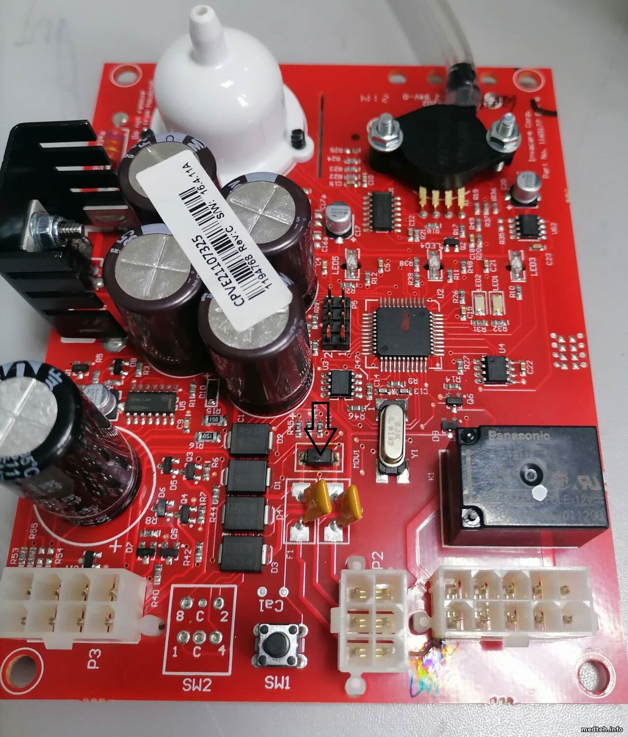

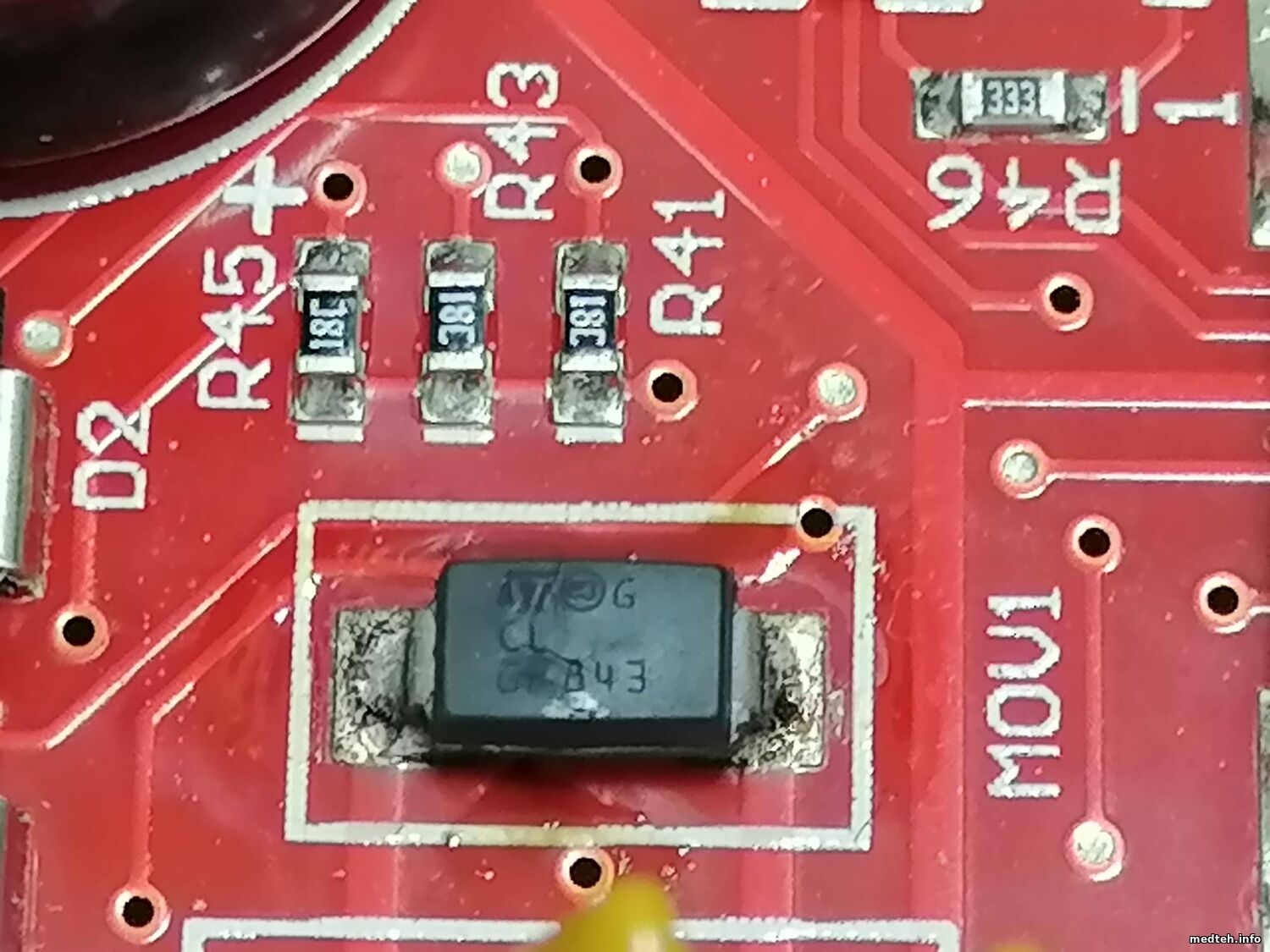

Добрый день Помоги распознать элемент. На него приходит переменное напряжение, предположительно в районе 24в. Это скорее всего позистор или неполярный стабилитрон.
