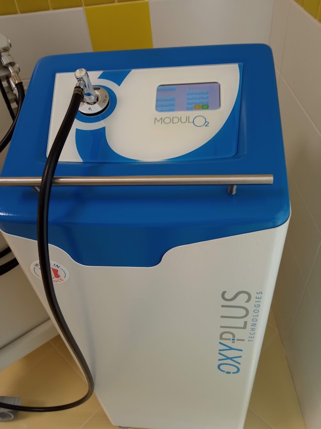

Концентратор кислорода MODULO2 ф.NOVAIR (Франция)
moxaДата: Вторник, 24.Сен.2024, 16:50 | Сообщение # 1
У вас сообщений: 64
Концентратор кислорода MODULO2 французской фирмы NOVAIR, не набирает концентрацию кислорода, необходимую для открытия выходного клапана (85%).
Датчик кислорода проходного типа, на выходе датчика концентрация 93-94%.
Есть подозрения, что датчик нужно калибровать, но требуется пароль, которого не знаю.
Может кто-нибудь сможет помочь.
