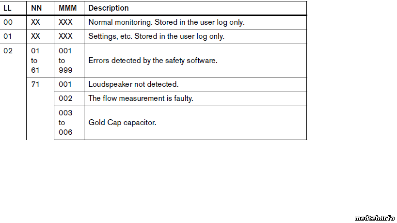

Добрый день! После скачка напряжения на аппарате Drager Evita 2 dure выскочила ошибка "Сбой устройства" с кодом 02.71.03. Аппарат работает, но постоянно выдает звуковой сигнал. Причем, ошибка появляется после прохождения загрузочного теста и работы аппарата в течение 5-7 минут. Может кто сталкивался с данной проблемой?
sekosДата: Пятница, 18.Май.2018, 21:25 | Сообщение # 43
У вас сообщений: 194
Пенза
С аппаратом не знаком, но судя по мануалу - это конденсатор.

Попробуйте очистить лог кодами. Они есть в сервисной документации. Иногда помогает, но временно.

На ИВЛ Evita 2 Dura выходит ошибка 02.71.022, но в сервисных кодах ошибки оканчиваются на .021, а здесь 022.
Может быть кто-то встречался с такой ошибкой?
