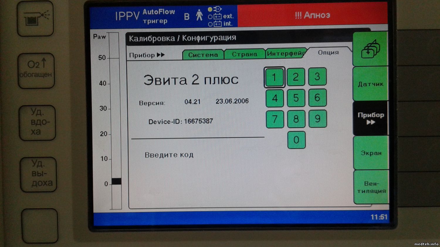

Здраствуйте как проживаете? У меня аппарат ИВЛ Drager Эвита 2 плюс в опер блоке, год выпуска 2006 и был приобретен в 2007, ошибки у него в датчике думаете пора менять на новую, в верхный части аппарата показывает ошибку Давление воздуха на входе отсутствует и О2 тоже, хотел спросить точли ли мой диагноз, менять ли пора датчиков потока, и где можно датчиков этого аппарата.
AAIBEK1996
UTДата: Вторник, 18.Окт.2011, 18:41 | Сообщение # 29
Ремонт медицинского оборудования
Алматы
Кислород и воздух подключены? Если да и аппарат пишет что отсутствуют значит он их не видит. Причина может неисправность датчиков давления газов.
телефон для связи
(mobile whatsapp)
+77017363819

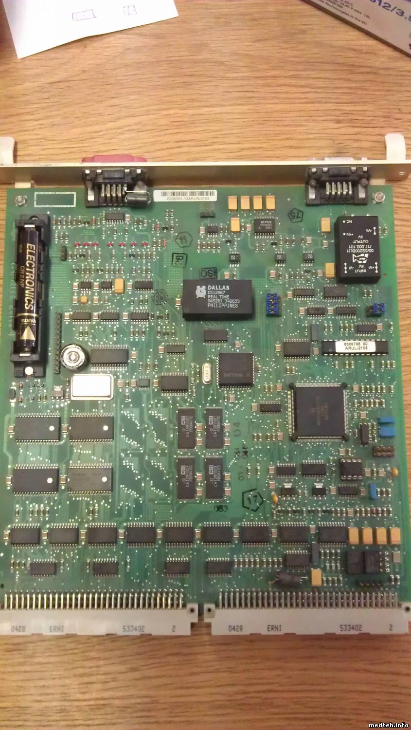

Точно такая же ошибка, появилась недавно, аппарат при включение выдает ошибку 13.03.001 и уходит в перезагрузку, достали плату CPU-68332, пропаяли всю плату, в особенности микросхемы cat28f020t, после чего аппарат стал включаться, примерно на 10 попыток запуска 7 успешных, если включился то будет работать. Хотелось бы попробовать его самостоятельно прошить может кто-то пробовал, поделиться ? есть такой же рабочий аппарат донор с которого можно слить прошивку.

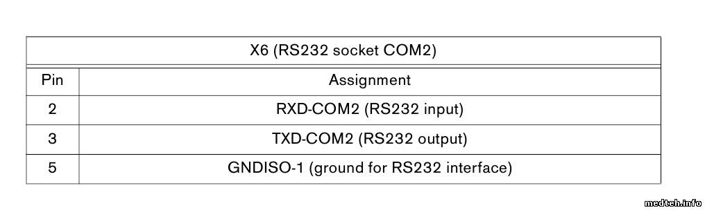

На сколько я понял прошивка меняется через ком порт, там на выходе платы, МАХ 232 стоит, следовательно спаять дата кабель не проблема. У меня к сожалению нет возможности попробовать, так как нет ноутбука с ком портом((((((( и 98 виндой! на ХП сервисный софт не встает!

Странно, а вот сервис мануал на драгер говорит обратное! Вот распайка ком порта на нем, плюс я уже писал ранее там МАХ232 на выходе СОМ порта стоит, поэтому не каких заморочек не должно быть с дата кабелем.

Вроде 9 пиновый комп порт только один на плате !

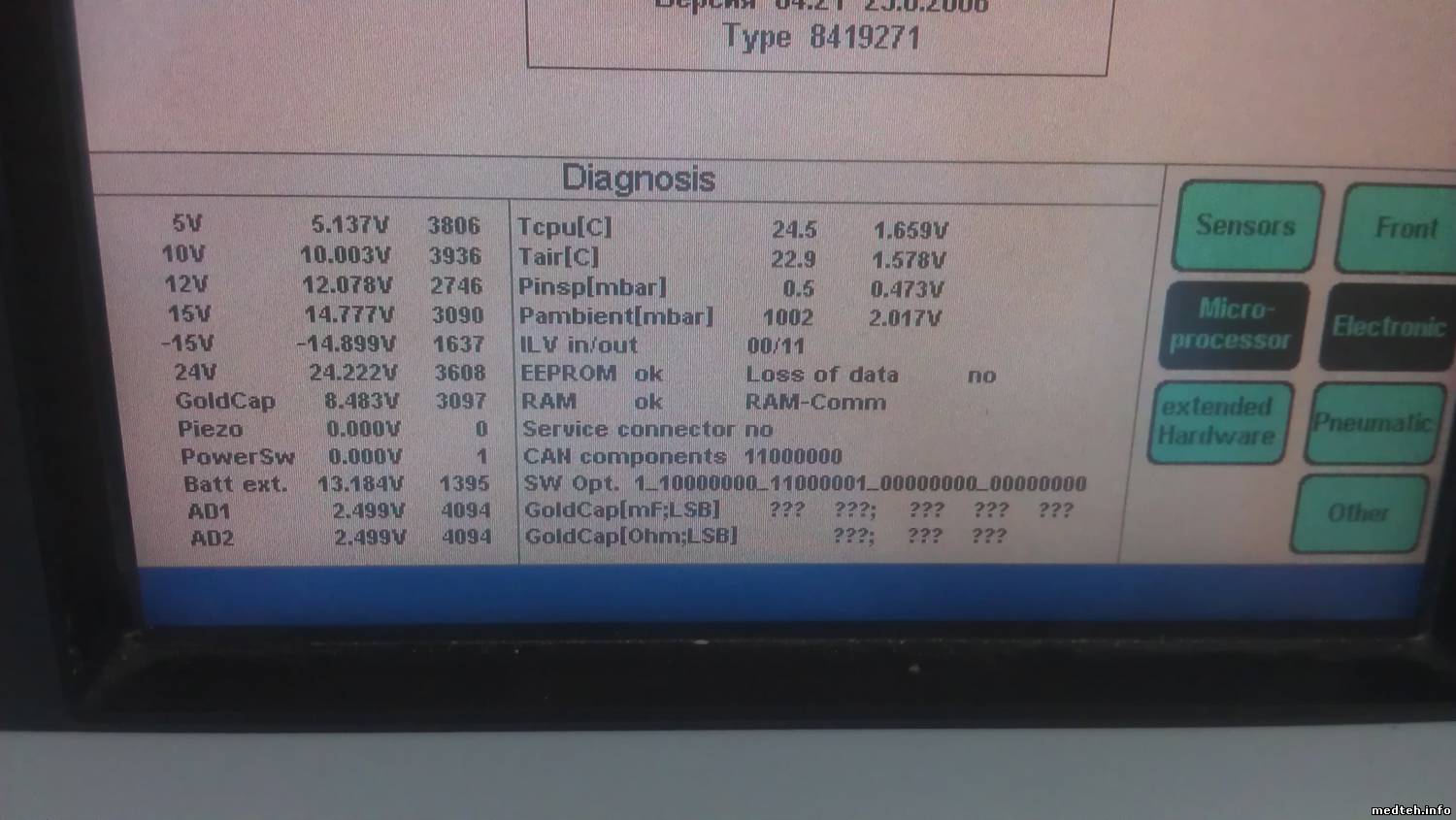

Кстати вот еще фото прохождения теста в одной из удачных попыток включения!

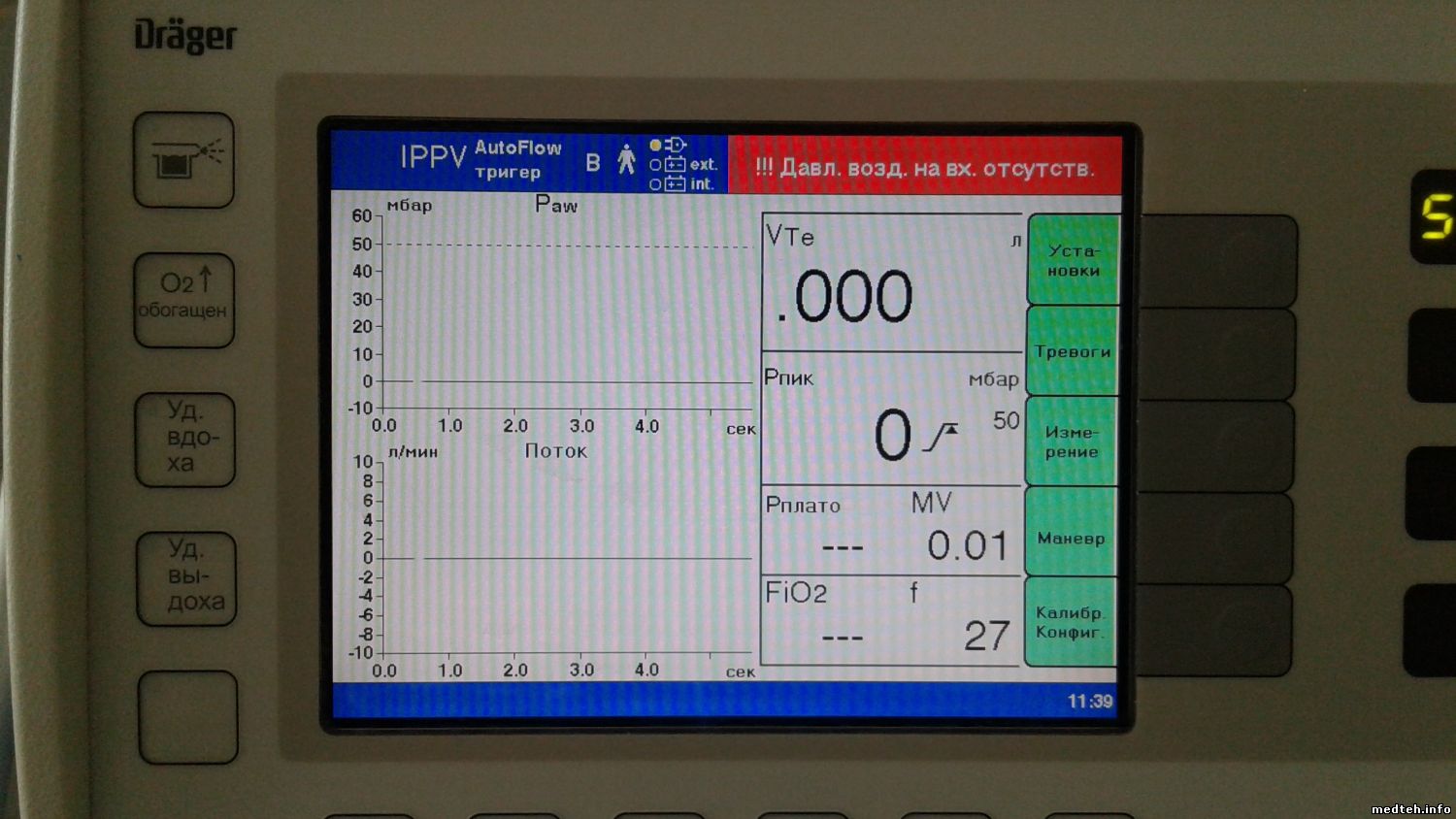

Здравствуйте Всем!!
у нас в больнице 15 Эвит только 2 dura
и компрессор всегда проблема на аппарате ошибка Давл. возд. на вx.
отсyтств.
на компрессоре отстойник есть и его по сервису называют блок фильтр, в нем ошибка, влага попадает, и нижный клапан не работает,
и цанги пропускает
