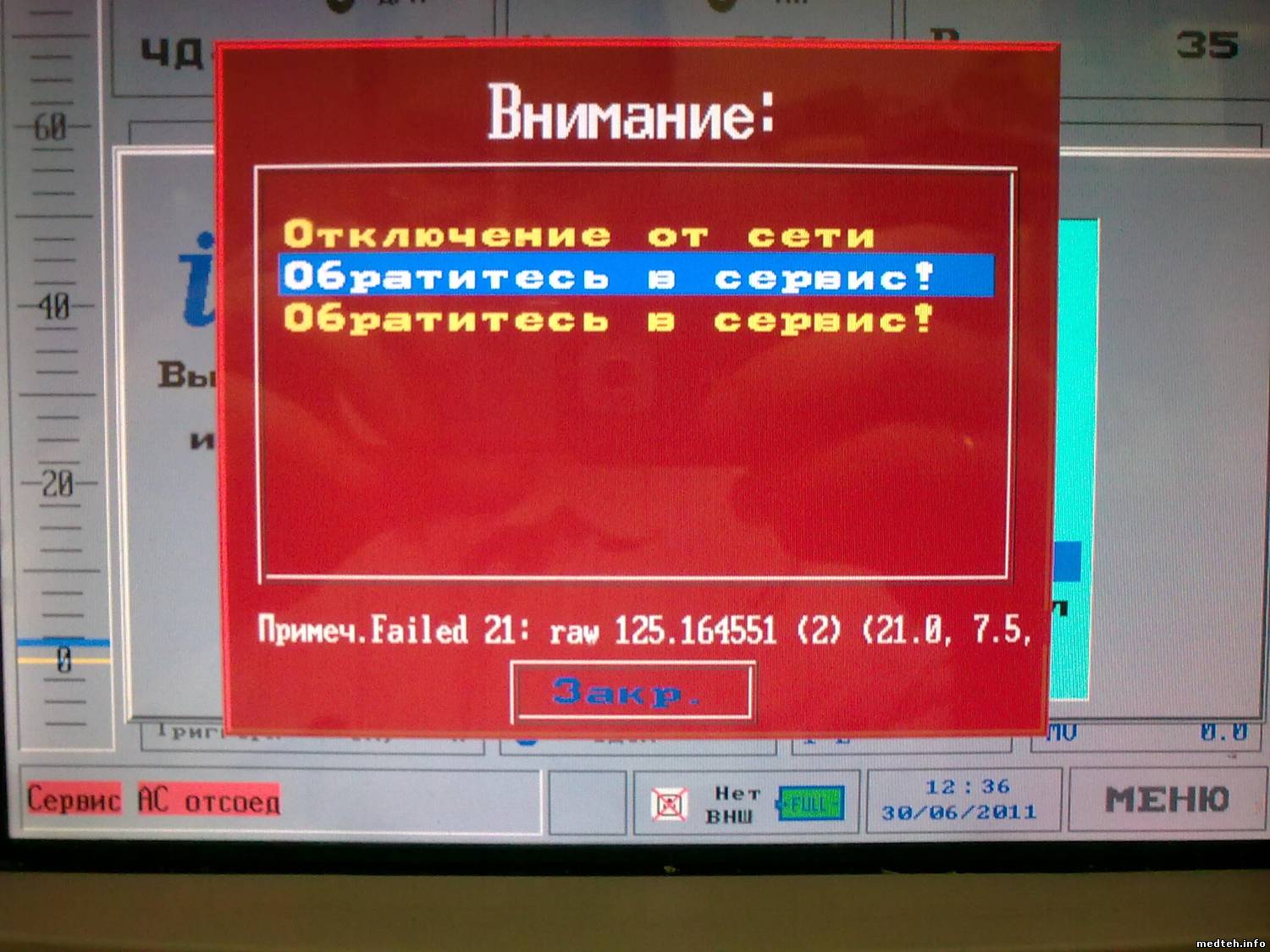

У друзей-соратников вышел из строя данный аппарат, по включению доходит до списка веса, а затем включается тревога, на управление не реагирует и просит связаться с сервисом, прошерстили всю сервисную и сам агрегат - результат все тот же. Фото прилагаю, может кто сталкивался, атак на следующей неделе будем пробовать перезалить программное обеспечение, может спасет.

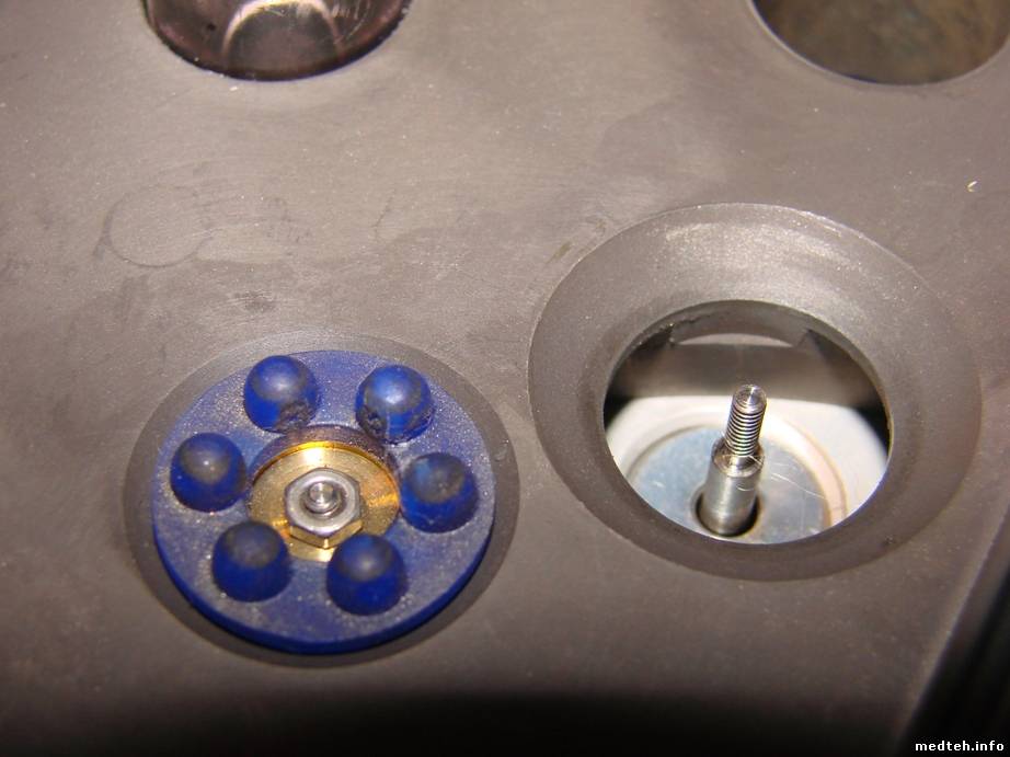

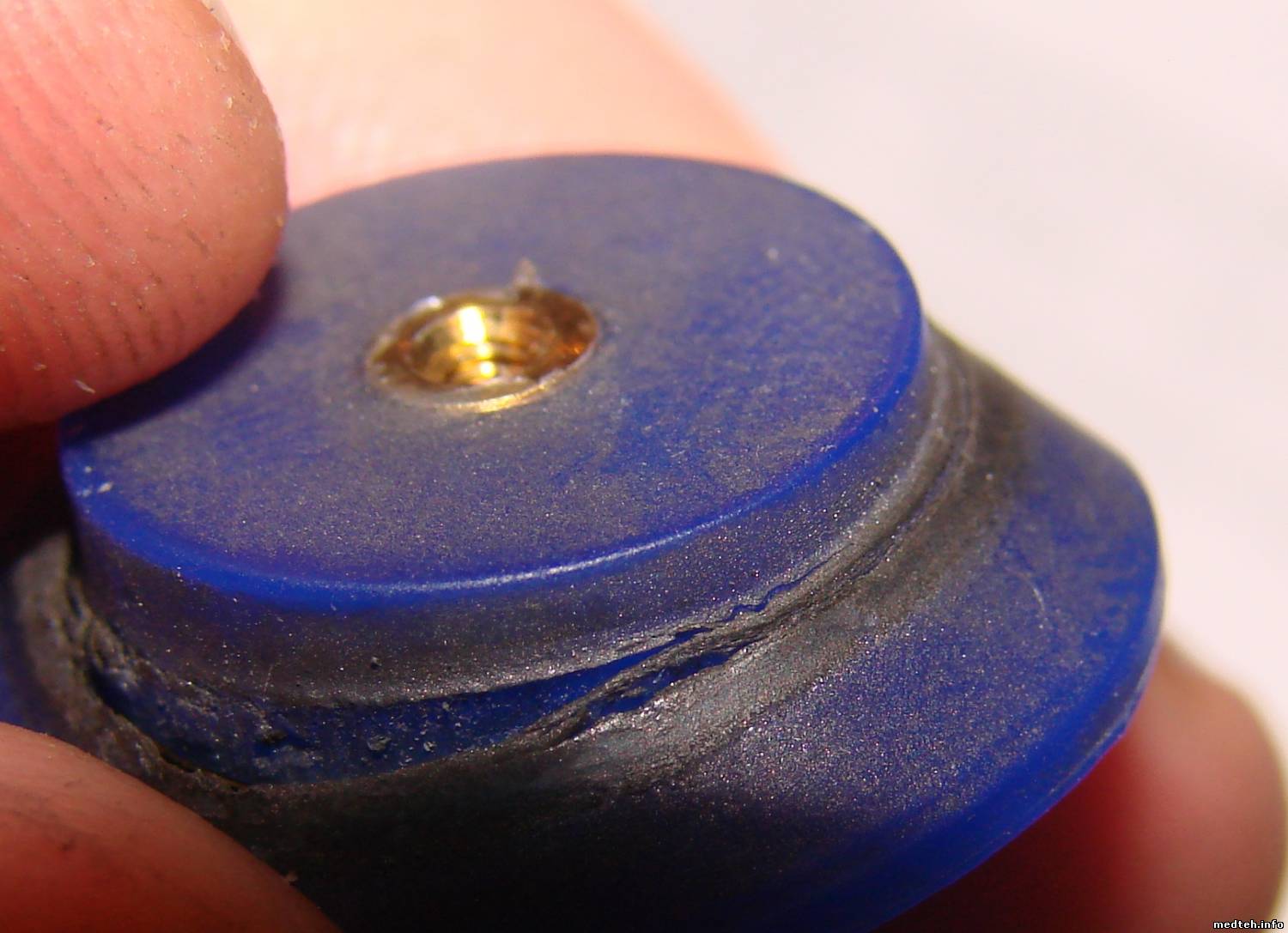

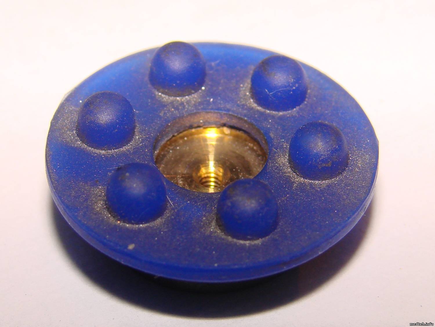

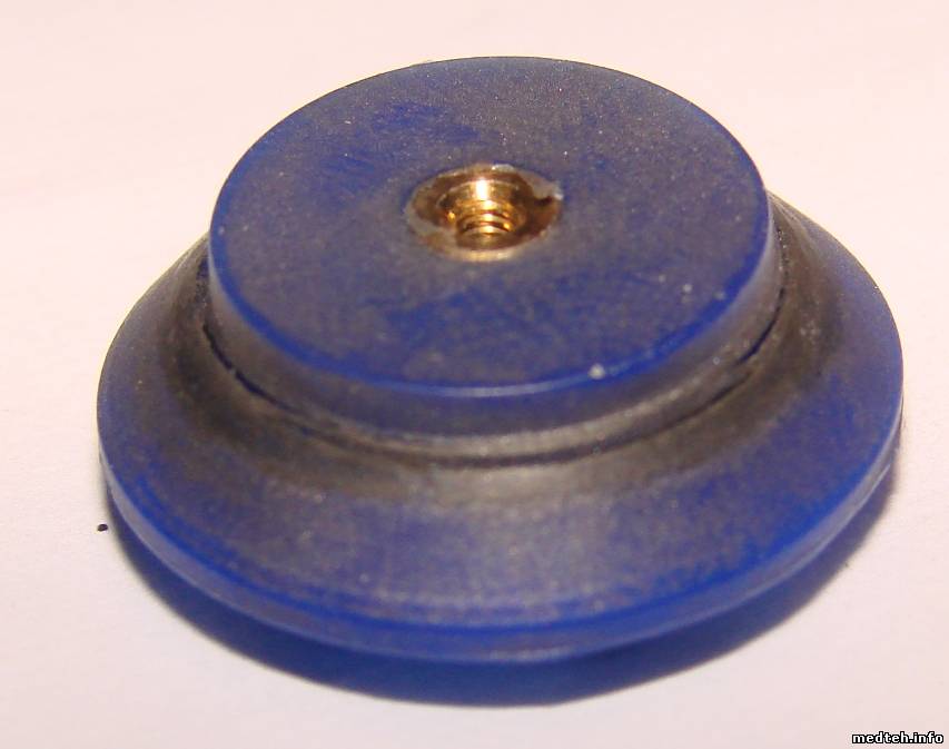

Вроде бы нашел что-то новенькое для Айвента: клапаны в пневмоблоке при детальном рассмотрении сработаны до сквозных трещин, так что должны травить время от времени. Это похоже и есть главная причина неисправности - аппарат не держит установленные значения дыхательного обьема и др.
Нужно поменять две нестандартные резиночки, ничего подобного в СНГ не нашел.
Написал уже на GE в техподдержку, жду ответа. Вопрос, может кто заказывал уже такие, или наоборот хочет заказать - можно искать вместе.
на фото одну снял, вторая еще на клапане
