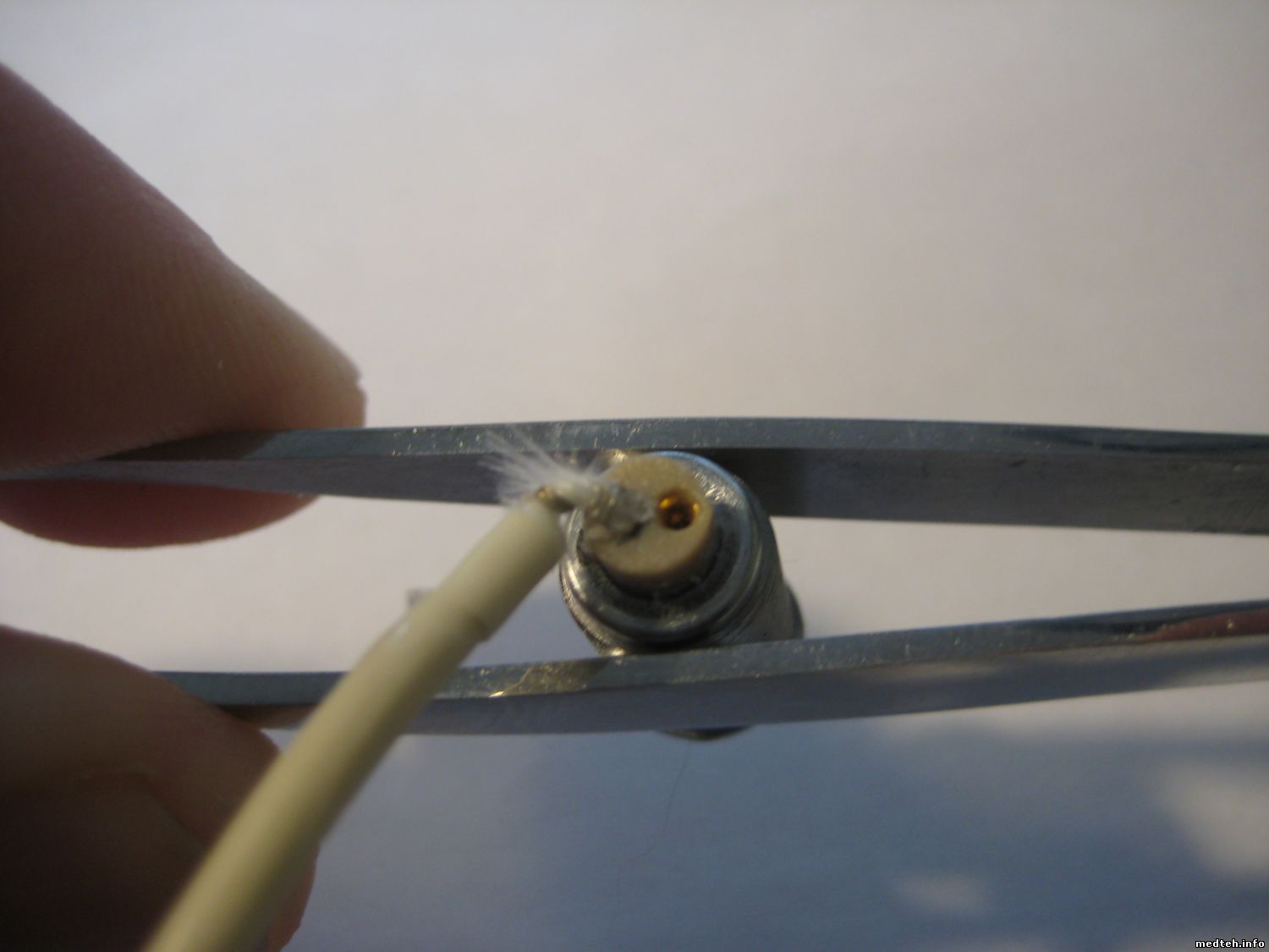

Вырван один конец датчика-петли из разьема. Именно t-сопротивление - провод, намотан вокруг основы по всей длине(наверное для прочности). Конец провода вместе с основой зажат в разьем.
1. Нельзя ли разобрать именно разьем, что бы повторить фирменное соединение?
2. Можно ли хотя бы припаять само t-сопротивление ПОСом? Место соединения концов провода будет герметизироваться.
Всем удачи.

Не гарантирую именно такое написание, со слов и по памяти - Babylog. Видно, что ламелька из разьема вытаскивается, есть усики-фиксаторы, но на что менять - неизвестно. Свинцовым припоем паять боюсь(все-таки разговор о новорожденном ребенке, да еще и недоношенном), да и лавсановый шнур(основа конструкции) при пайке как-то будет не задействован.

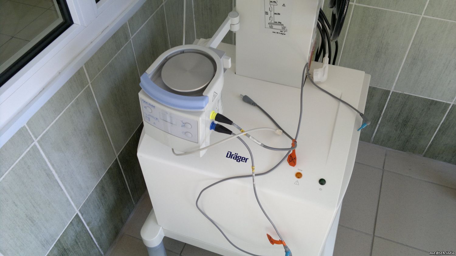

Нагреватель и часть аппарата на фото. Извиняюсь, сразу и не дошло, зачем это вам. Наверное, хотите сказать, что вместо всей этой музыки(датчика температуры в виде петли, которую каждый раз приходится протаскивать в контур спец. приспособлением) можно к разьемчику на нагревателе приделать какой-то потенциометр и регулировать температуру с его помощью? При комнатной температуре - 26 гр. сопротивление моей петли - 20,9 Ом. Все сложил в кружку(не отсоединяя мультиметр), подогрел феном на минимуме (100 гр.) - сопротивление стало 23 Ом. Думая температура датчика была меньше 40. На эти значения (21-24 Ом) можно ориентироваться?. Но тогда контроля температуры не будет. Или я не в ту степь?

Altatgen, кончайте бредить. Это нагреватель.
Датчики температуры и влажности в контуре - синий разъем.

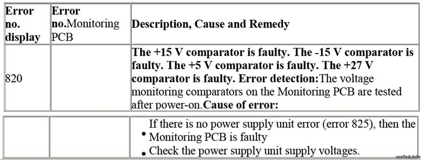

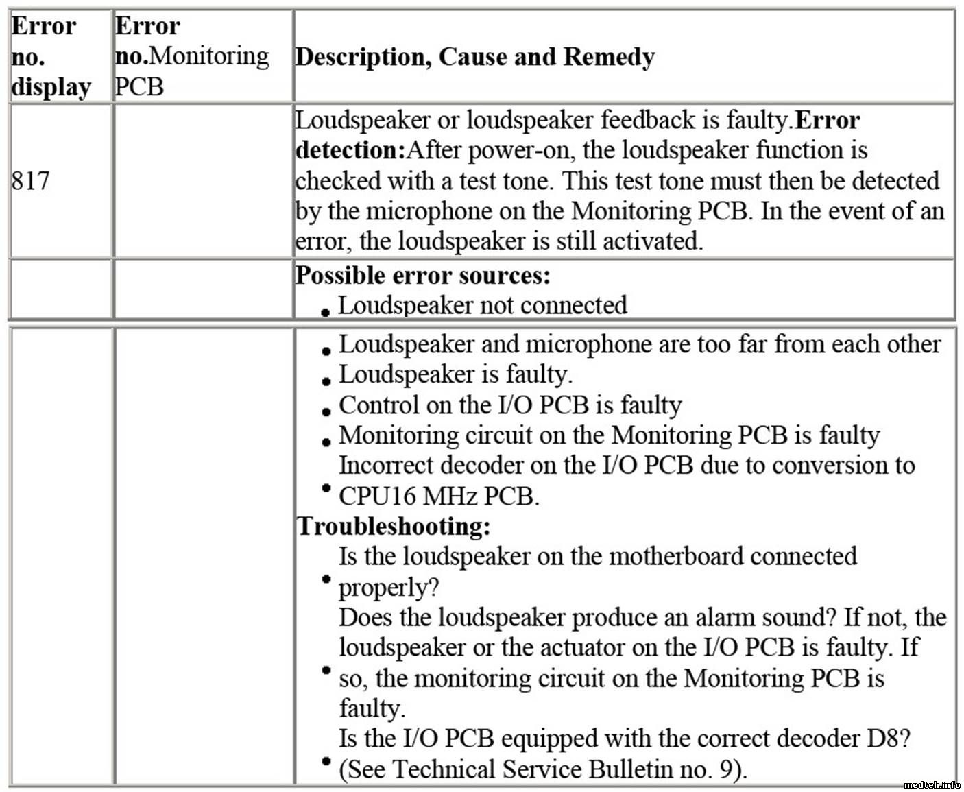

Здорова Олег. у меня на одном бебилоге 3 ошибки подряд 813, 817, 820. не встречал такое?
bochbochДата: Вторник, 30.Авг.2016, 06:09 | Сообщение # 60
Инженер по медоборудованию
Кыргызстан
Бишкек
Привет Алим!
Встречал! Это когда кто-то из врачей динамик сзади потыкал !
И еще ,при ремонте - забыл разъем динамика воткнуть!
Все будет хорошо!
DragerMasterДата: Вторник, 30.Авг.2016, 14:01 | Сообщение # 61
У вас сообщений: 134
Almaty
хорошо если б это было так. я б даже обрадовался. динамик, крону, вентилятор это все что я в первую очередь проверяю в бебилогах. здесь все ок. все не так просто. по кодам ошибок здесь целый букет в том числе и динамик ошибка 817.
все ссылается на блок питания мол одного напряжения нет другого но я блок питания проверял все напруги есть в норме и для убедительности поставил блок питания от рабочего бебилога а этот блок на рабочий. тот работает а мой с такими же ошибками.

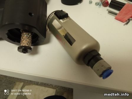

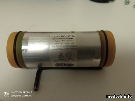

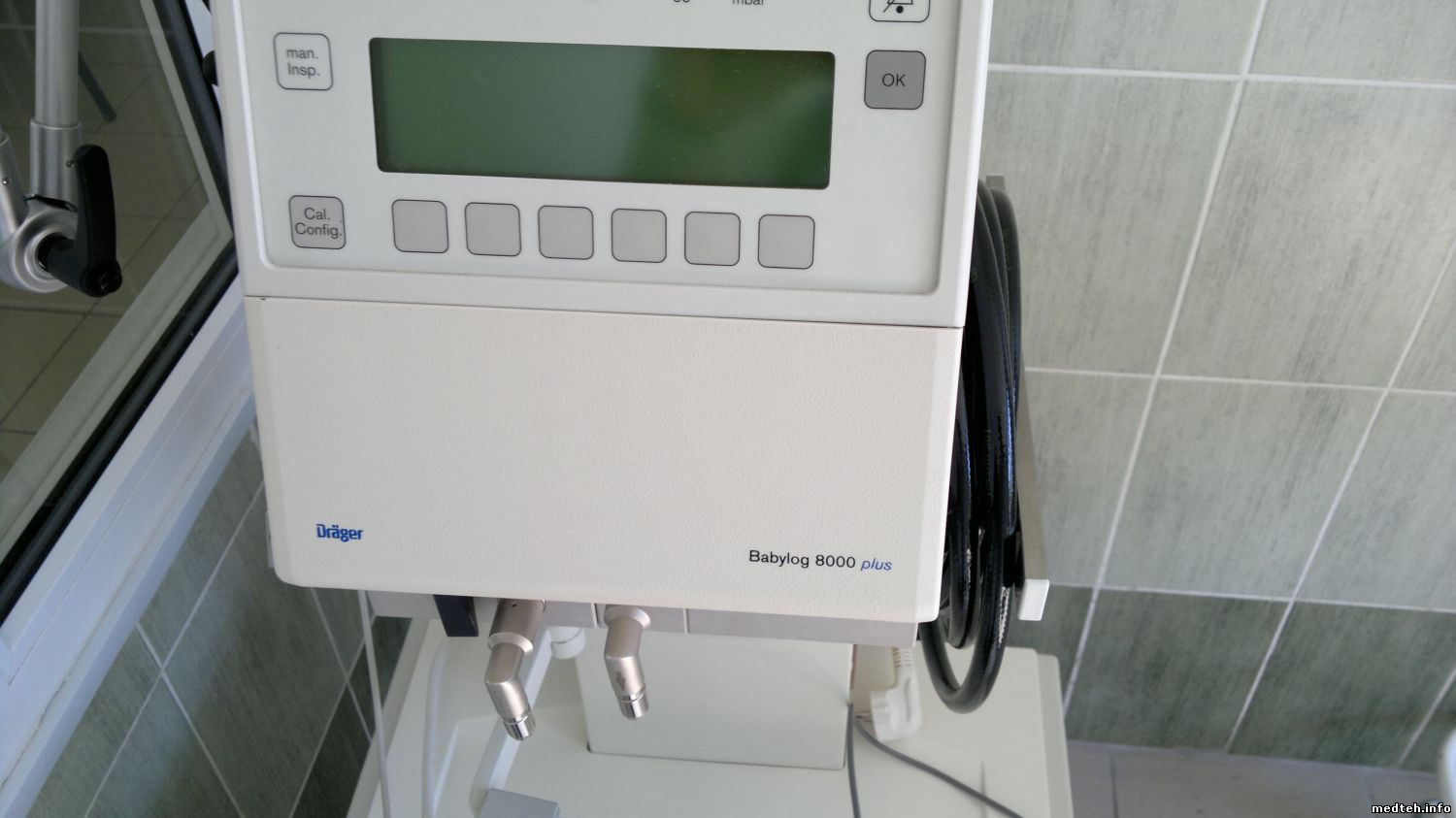

Аппарат ИВЛ Babylog 8000.
Низкое давление с воздушного компрессора.
На трубке после радиатора охлаждения пальцем не удержать. После мембранного элемента очень низкое давление и сифонит через отверстие для слива воды сепаратора.
Сообщение отредактировал Петров - Воскресенье, 19.Ноя.2023, 14:45
ПетровДата: Вторник, 21.Ноя.2023, 09:57 | Сообщение # 68
У вас сообщений: 91
Добавлю описание.
begun_aДата: Вторник, 21.Ноя.2023, 11:17 | Сообщение # 69
У вас сообщений: 453
Инженер по ИВЛ и НДА
Однозначно, фильтр-влагосборник под замену.

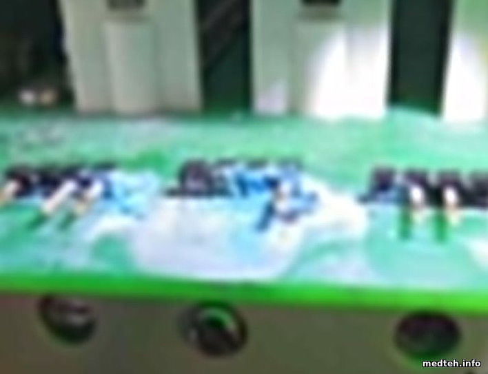

У меня на плате в месте, где подключаются вентилятор, аккумулятор и динамик, отгнил один контакт разъёма аккумулятора. Видимо, залили.
