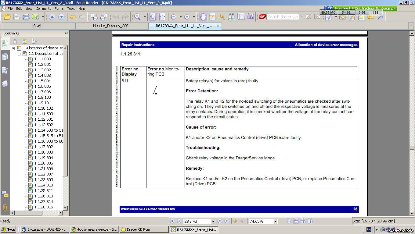

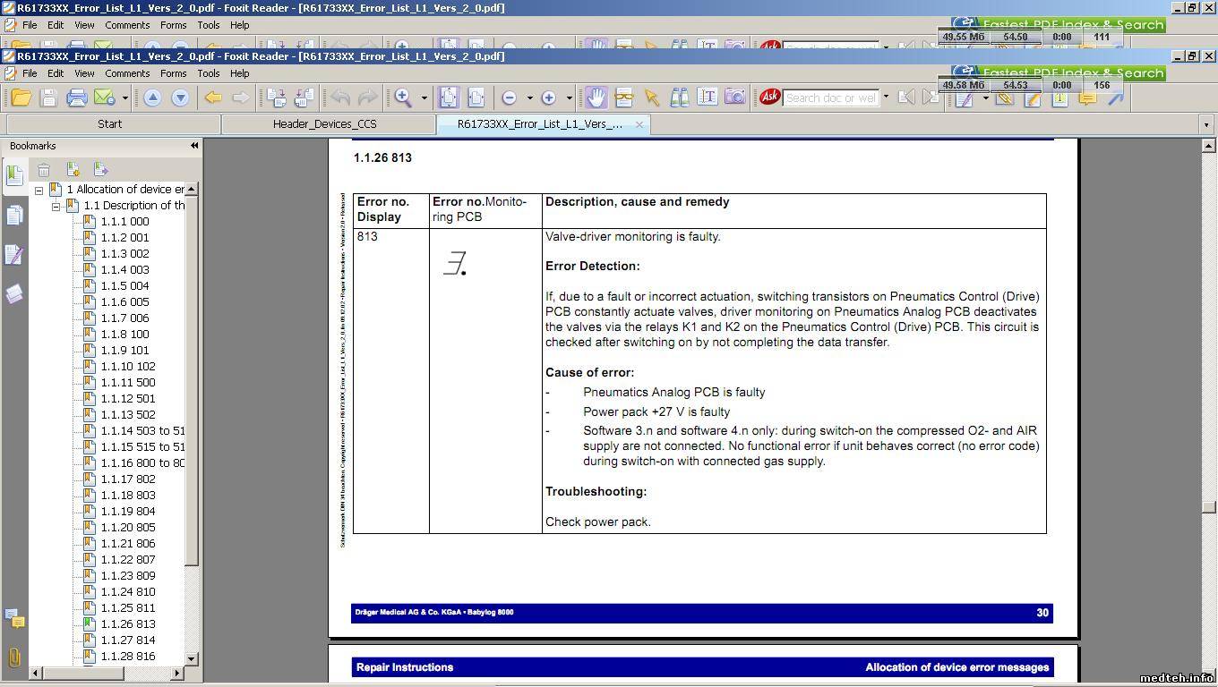

магнитогорск
Со слов врачей, аппарат показывал ошибку 811 и 813, может кто-нибудь знает (думаю аккумулятор) ... Такой ещё вопрос, у датчика потока какой срок эксплуатации? На 3-ёх аппаратах относительно недавно были заменены все датчики, но сейчас ни один из них не калибруется ...
NiconistДата: Понедельник, 08.Ноя.2010, 12:16 | Сообщение # 2
ИВЛ
Ошибка №811 Реле безопасности клапанов неисправно. Попробуй проверить реле контроля напряжения в сервис режиме.
Ошибка №813 клапан управления неисправен (могут быть ошибки в переводе(Valve-driver monitoring is faulty.))
Но скорее всего эти ошибки вызывает либо:
1) Плата управления клапанами (у меня она несколько раз ломалась)
либо
2) Блок питания.(аккумулятор может не выдавать заданного напряжения).
Если есть возможность, попробуй разобрать рабочий аппарат и поменять местами плату и блок питания.
Датчики потока достаточно часто ломаются, к сожалению о сроках эксплуатации не знаю.
Serg74Дата: Понедельник, 08.Ноя.2010, 12:20 | Сообщение # 3
У вас сообщений: 1101
Инженер лаборатория ИВЛ
BeS,
Документация на Бэбилог есть на диске дрегера, смотри ссылку, там есть еще и на Эвиту, савину и т.п.
(Объем 500 МБ ссылка http://vipmedinc.com/resources.php )
По поводу ошибок смотри вложение

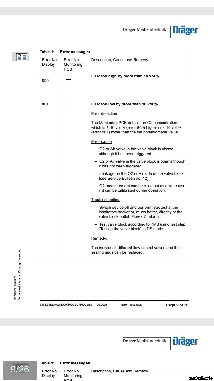

Доброго времени суток
пропускает один из 10ти кислородных клапанов
ктонибудь ковырял такую штуку ?
можно ли что-нибудь сделать ?
ZagudalinДата: Воскресенье, 18.Сен.2011, 22:12 | Сообщение # 10
У вас сообщений: 627
можно, заказываешь два комплекта колец и меняешь. Менять надо именно комплектами, т.к. один заменишь посечет второй. Комплекты - 20 маленьких колец, 20 больших.
MeL$Дата: Понедельник, 19.Сен.2011, 07:57 | Сообщение # 11
У вас сообщений: 296
Инженегр
Кологрив
А сам клапан не может течь ?
На савинал лепестки отламываются, на эвитах седло сапфировое ...
мож и тут какая нибудь болезнь
В этом аппарате он не родной - снятый с донора
судя по всему в сам Дрегер отправляли когдато
у него еще герметик с винтика содран - чтото регулировали.
Интересно возможно ли заказать один клапан в дрегере

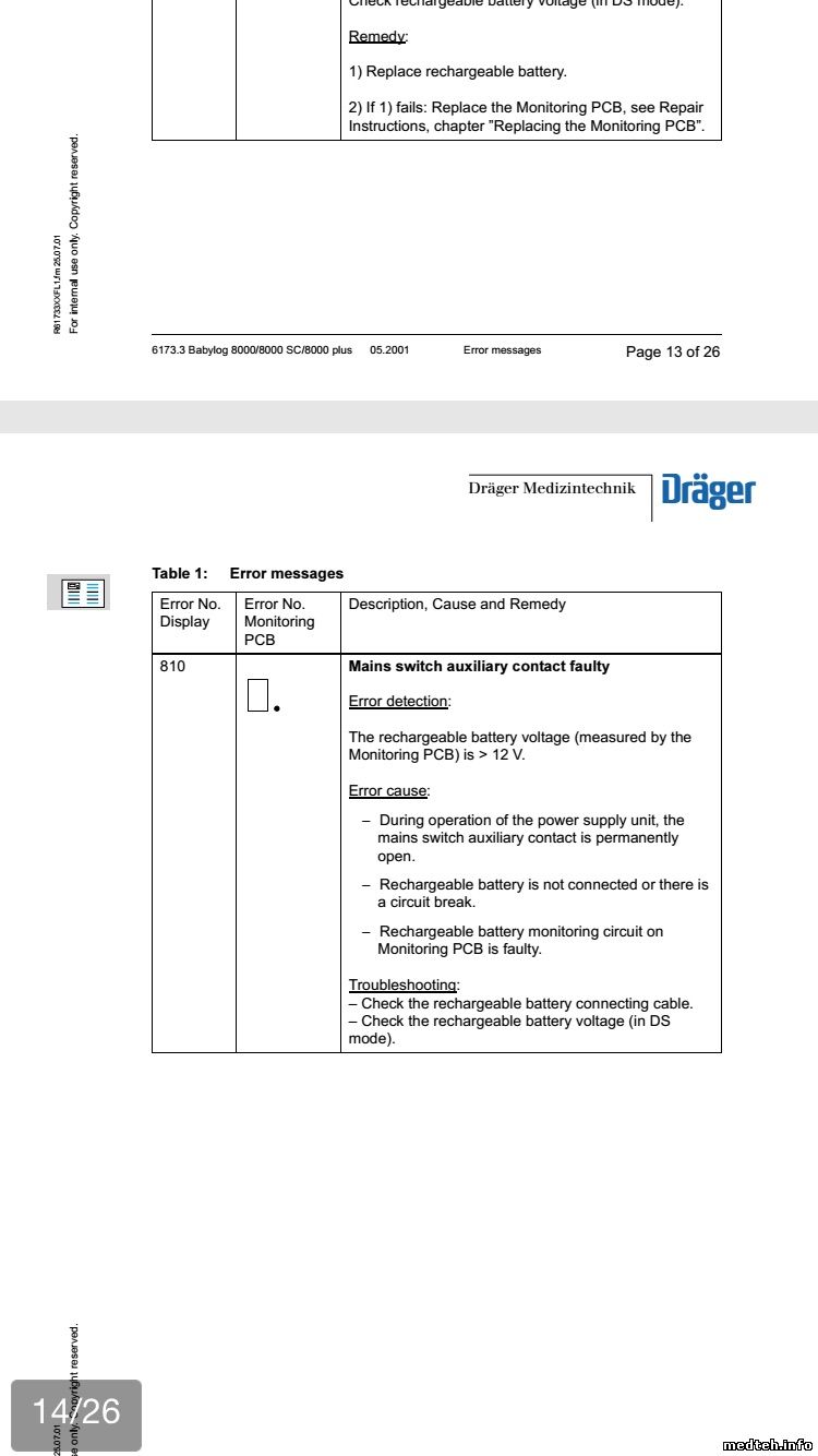

BeSДата: Среда, 12.Окт.2011, 09:24 | Сообщение # 15
У вас сообщений: 21
нда
магнитогорск
При ошибке 809, залез в аппарат для замены аккумулятора, и увидел, что стоит обычная крона, до меня кто-то менял, ну я такую же и поставил ...
Может кто знает изначально что стоит в аппарате: батарейка (крона) или аккумулятор ( 9v )? Для последующей замены.
MeL$Дата: Среда, 12.Окт.2011, 14:18 | Сообщение # 16
Инженегр
Кологрив
точно батарейка
Сообщение отредактировал MeL$ - Среда, 12.Окт.2011, 14:19
ZagudalinДата: Среда, 12.Окт.2011, 17:50 | Сообщение # 17
она идет в комплекте с одним из сервисных наборов. с двух годичным вроде.
sekosДата: Среда, 12.Окт.2011, 19:38 | Сообщение # 18
У вас сообщений: 194
Пенза
На babylog 8000 стоит аккумулятор 9v 120mah
MeL$Дата: Среда, 12.Окт.2011, 22:39 | Сообщение # 19
Инженегр
Кологрив
может быть от версии аппарата зависит
ибо на учебе в самом дрегере говорили, что стоит именно батарейка
SeniorJuniorДата: Четверг, 13.Окт.2011, 13:23 | Сообщение # 20
У вас сообщений: 243
ремесленник
Латвия
Рига
День добрый,коллеги !
Насколько понимаю ошибка 809 ,значит речь о Babylog 8000 :)
У буржуинов все называется батарейкой,только в нашем случае речь о перезарежаемой, по-нашему аккумуляторе :)
Возможны и модификации,знаю только по версиям микрокода и типу дисплея
А что мешает померить наличие или отсутствие напряжения заряда на клеммах батареи ?! ;)
BeSДата: Воскресенье, 16.Окт.2011, 17:36 | Сообщение # 21
У вас сообщений: 21
нда
магнитогорск
спасибо за ответы..
мнения разделились, аппарат 8000....
Quote (SeniorJunior)
при следующей замене так и сделаю,и все встанет на свои места...
medtechДата: Четверг, 20.Окт.2011, 23:52 | Сообщение # 22
инженнер
все-таки это аккумулятор на 9V. Кстати, такой аккумулятор имеется в 3 годичном наборе Fabius CE, на котором он уже не используется.
BeSДата: Пятница, 21.Окт.2011, 09:19 | Сообщение # 23
У вас сообщений: 21
нда
магнитогорск
не стал создавать новую тему....
после замены (батарейки), стала регулярно появляться ошибка 810 (высокое напряжение батареи, отсутствие), хотя по факту ~9V, думал пропадает контакт и аппарат не видит батарейку, но все нормально... ставил другую все тоже самое...
иногда выскакивает 809 и 810 ошибка вместе, может кто сталкивался с таким?? аппарат нормально работает при обнулении ошибки...
Сообщение отредактировал BeS - Пятница, 21.Окт.2011, 09:22

На аппарате babylog 8000 выходят ошибки 801 и 810. Как я понял 810 это неисправный аккумулятор.
Помогите, пожалуйста, куда копать.
fedorenko_dkДата: Вторник, 01.Сен.2015, 13:03 | Сообщение # 40
У вас сообщений: 147
главный инженер
Из кодов ошибок, ошибка 801, сначала проверьте датчик кислорода, калибруется ли он. Ошибка 810 неисправна батарейка на звуковую сигнализацию при отсутствии питания. Во вложении описания из мануала
