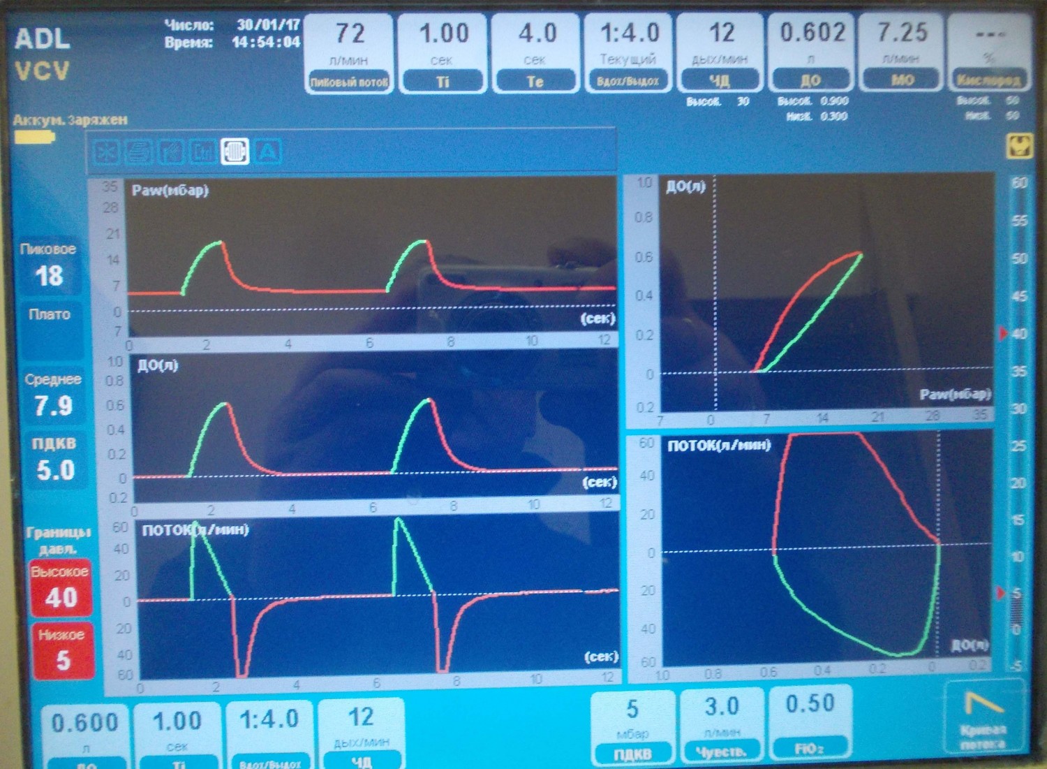

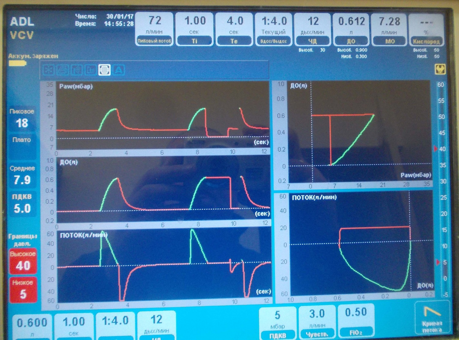

Уважаемые коллеги подскажите пожалуйста. Аппарат GRAPHNET. Самотестирование проходит без сбоев, только ругается на кислородный датчик. При запуске в рабочий режим какое то время работает нормально рисунок ИВЛ4( средний график ), потом идет задержка выдоха рис. ИВЛ 1. Потом опять работает и опять сбой. Сбои происходят хаотично. Где копать?

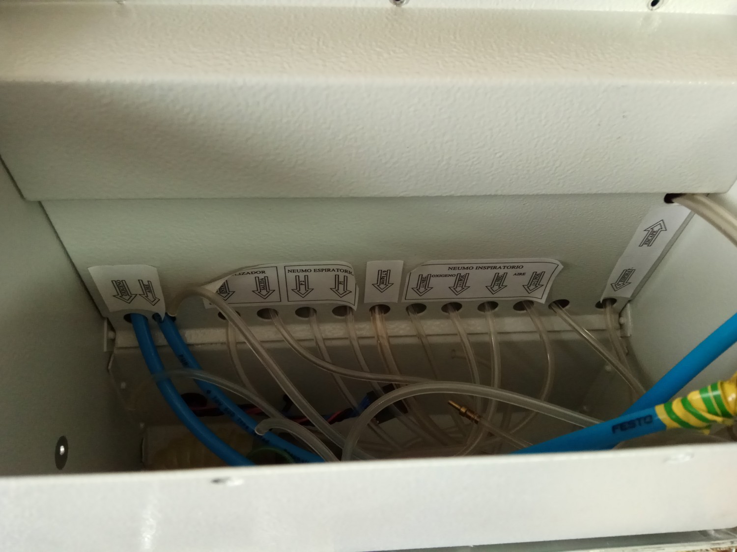

KikulДата: Вторник, 07.Фев.2017, 18:33 | Сообщение # 14
У вас сообщений: 113
Коллеги, Доброго времени суток!

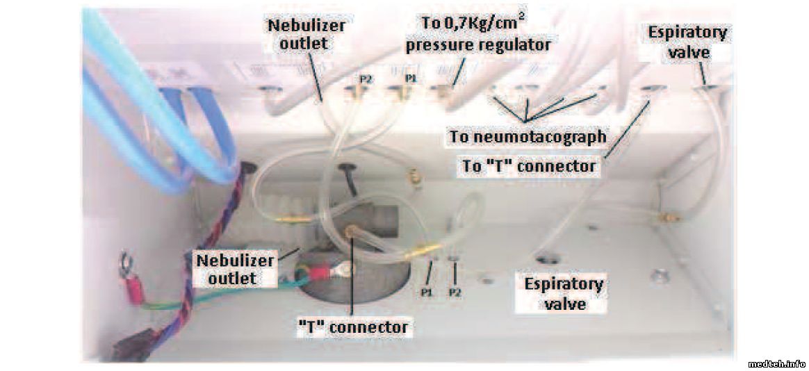

Есть проблема:

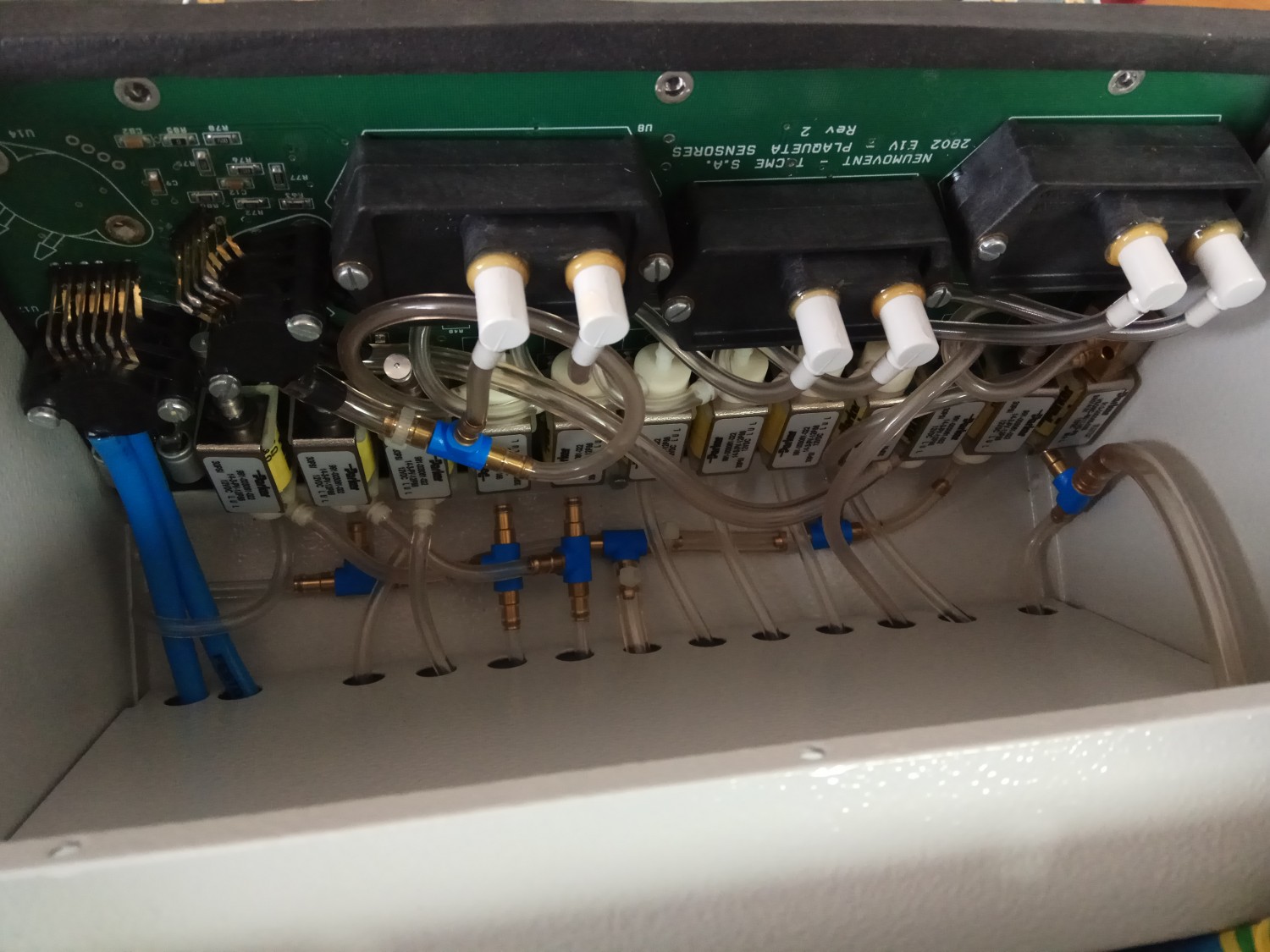

Сломалась подсветка экрана. Разобрал прибор. Каждый шаг снимал на телефон. Заменил инвертор подсветки. Через несколько дней решил собрать прибор обратно, однако к тому времени телефон с пошаговой инструкцией был утерян. Я обратился к сервисной инструкции и собрал прибор, кроме его пневмоблока.

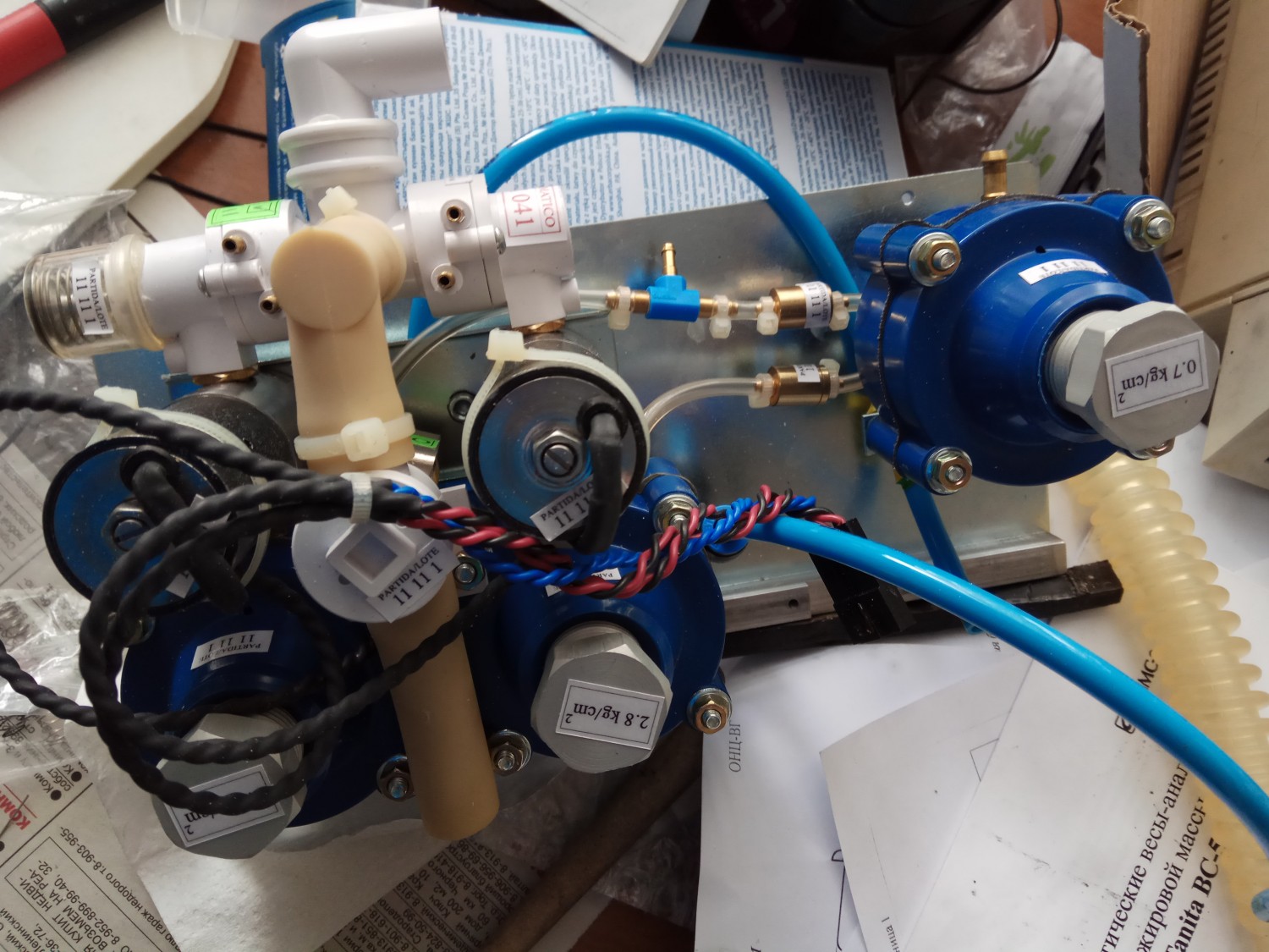

в инструкции есть фото (5341000.jpg) где все трубки выходят из отверстий, но мне в процессе разборки пришлось вытащить трубки из этих отверстий. Я теперь незнаю в какое отверстие какую трубку вставлять, чтоб после этого можно было воспользоваться фотографией из сервис мануала.
Приклыдваю фото. на фото видно что я вставил трубки в отверстия (2216760.jpg), но правильно ли? Так же интересует куда какаz трубку подключается на третьем фото (8113672.jpg)
Помогите.
Спасибо за ранее.
Сообщение отредактировал Kikul - Вторник, 07.Фев.2017, 18:37
AlexiumДата: Вторник, 07.Фев.2017, 20:42 | Сообщение # 15
Может быть поможет unknown
KikulДата: Среда, 08.Фев.2017, 10:05 | Сообщение # 16
Это фото из сервис инструкции. Я как раз не знаю какую трубку в какое отверстие вставлять (где P1,P2 и т.д.)....

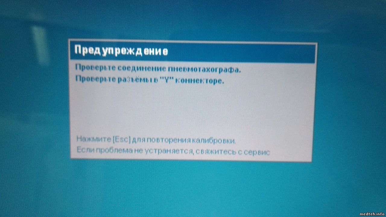

omidДата: Вторник, 15.Янв.2019, 09:55 | Сообщение # 21
У вас сообщений: 52
Технический директор
Добрый день. Прошу помочь мне с аппаратом ИВЛ Neumovent Graph Net. Аппарат не проходит калибровку. Клапан выдоха установлен новый в контуре утечек нет. ИВЛ начинает калибровку после чего постепенно нарастает жуткий свист и выводится предупреждение "Проверьте соединение пневмотахографа. Проверьте разъёмы "Y" коннекторе." Перепробовали все. Зайти бы в сервисный режим!, но я не знаю как, подскажите.

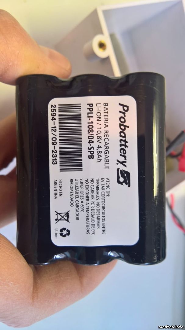

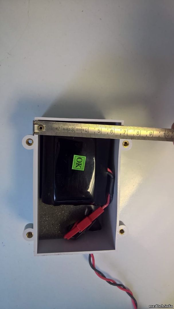

katycmtДата: Среда, 20.Фев.2019, 12:27 | Сообщение # 22
Менеджер по закупкам
Нижний Тагил

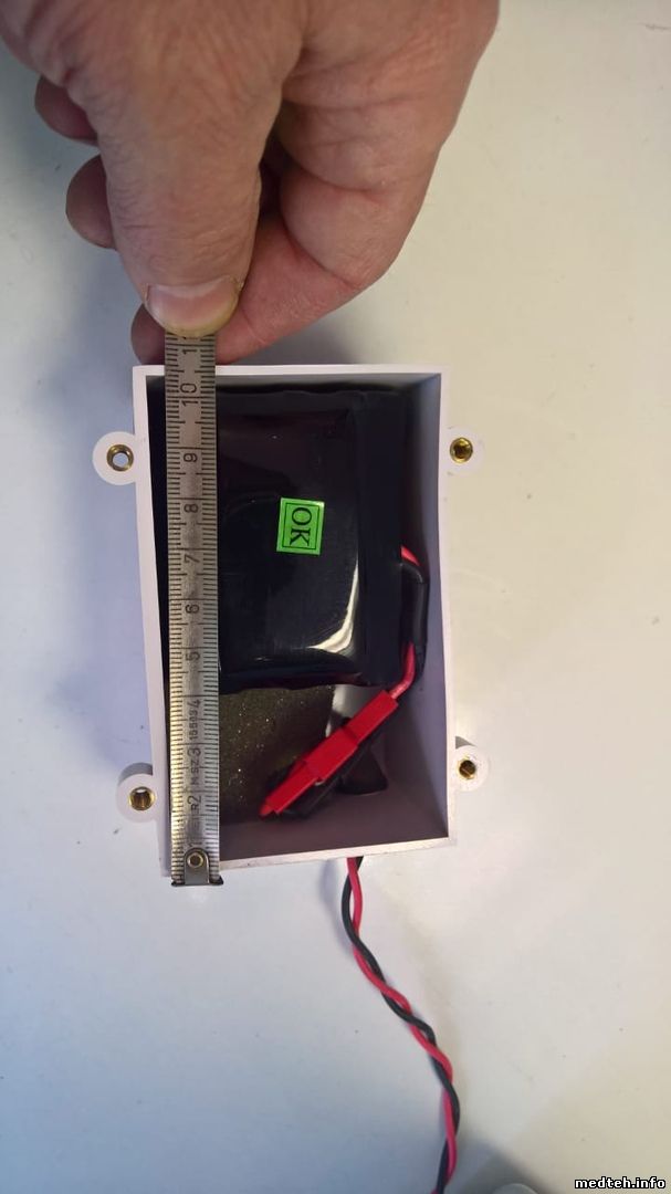

Доброго дня! Может вопрос не по теме, но надеюсь подскажете мне по возможности
Мне нужно купить аккумулятор для ИВЛ Neumovent-GraphNet 2009г., но у больницы нет техника и они не могут разобрать этот аппарат, чтобы посмотреть какая там стоит и паспорт не знают где...
Я запросила аккумуляторы, но мне предложили 3 разных, на 10,8В 4,4А, 11,1В 4,5А, 12В 4,4А
Может кто знает поточнее что там внутри)
begun_aДата: Среда, 20.Фев.2019, 13:10 | Сообщение # 23
У вас сообщений: 453
Инженер по ИВЛ и НДА
https://cloud.mail.ru/public/5VEh/vYKcBTdq2
По этой ссылке можете скачать инструкцию пользователя. Там в главе 17.6 написано: Встроенный аккумулятор напряжением 10,8 В, емкостью 4,8 А*ч.
Вживую я на этом аппарате аккумуляторы не менял. Ни как выглядят, ни габаритных размеров не знаю.
Сообщение отредактировал begun_a - Среда, 20.Фев.2019, 13:12
AlexiumДата: Среда, 20.Фев.2019, 18:26 | Сообщение # 24
Если не ошибаюсь - это сборка из трех литий-ионных аккумуляторов со встроенным контроллером заряда, напряжение или с потолка или зависит от типа ячеек АКБ.
katycmtДата: Среда, 27.Фев.2019, 11:53 | Сообщение # 25
Нижний Тагил

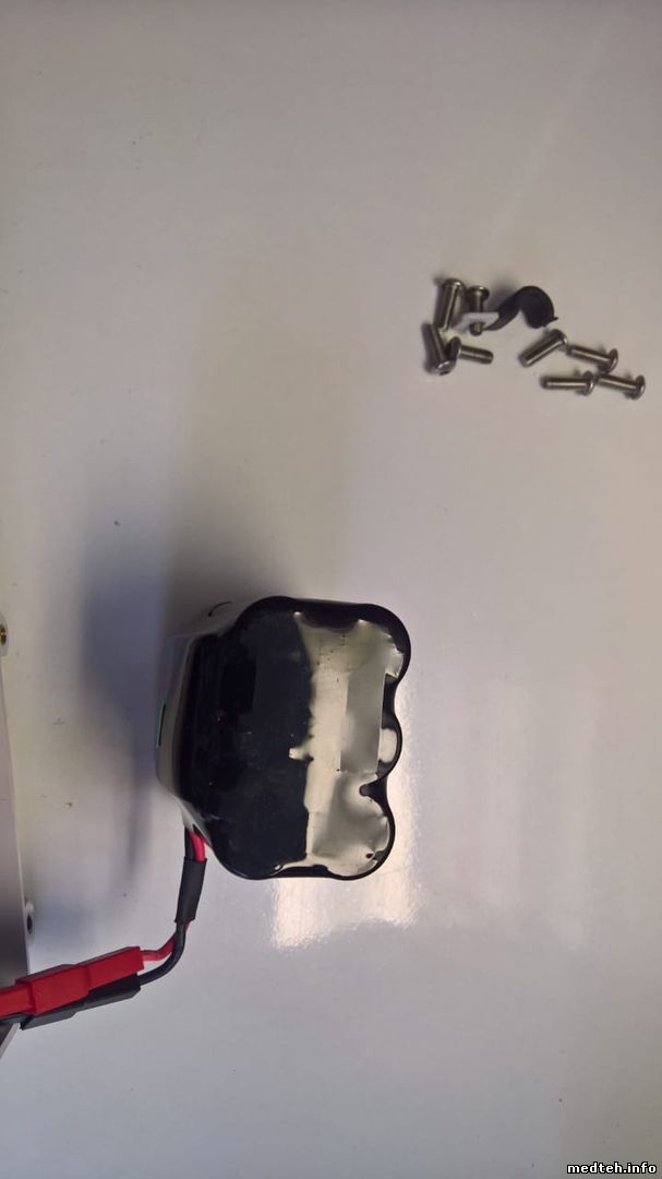

Нашла парочку энтузиастов) они и разобрали и сфотографировали и даже замер сделали biggrin ну если интересно,какой он там внутри, но аналогов я так и не нашла похожих
Сообщение отредактировал katycmt - Среда, 27.Фев.2019, 12:22
krut74Дата: Пятница, 16.Авг.2019, 12:27 | Сообщение # 26
Не подскажите марку клапанов (черных на фото) которые установлены в пневмоблоке ИВЛ graphnet?
http://www.medteh.info/_fr/22/8113672.jpg

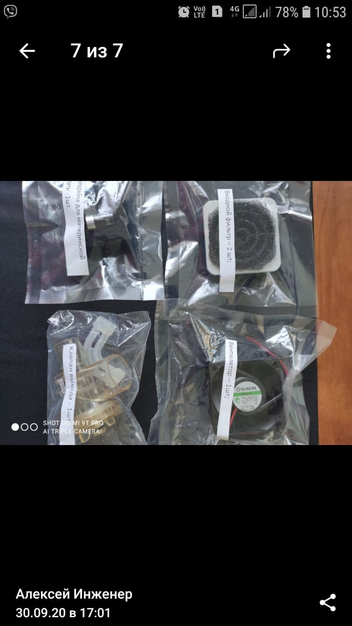

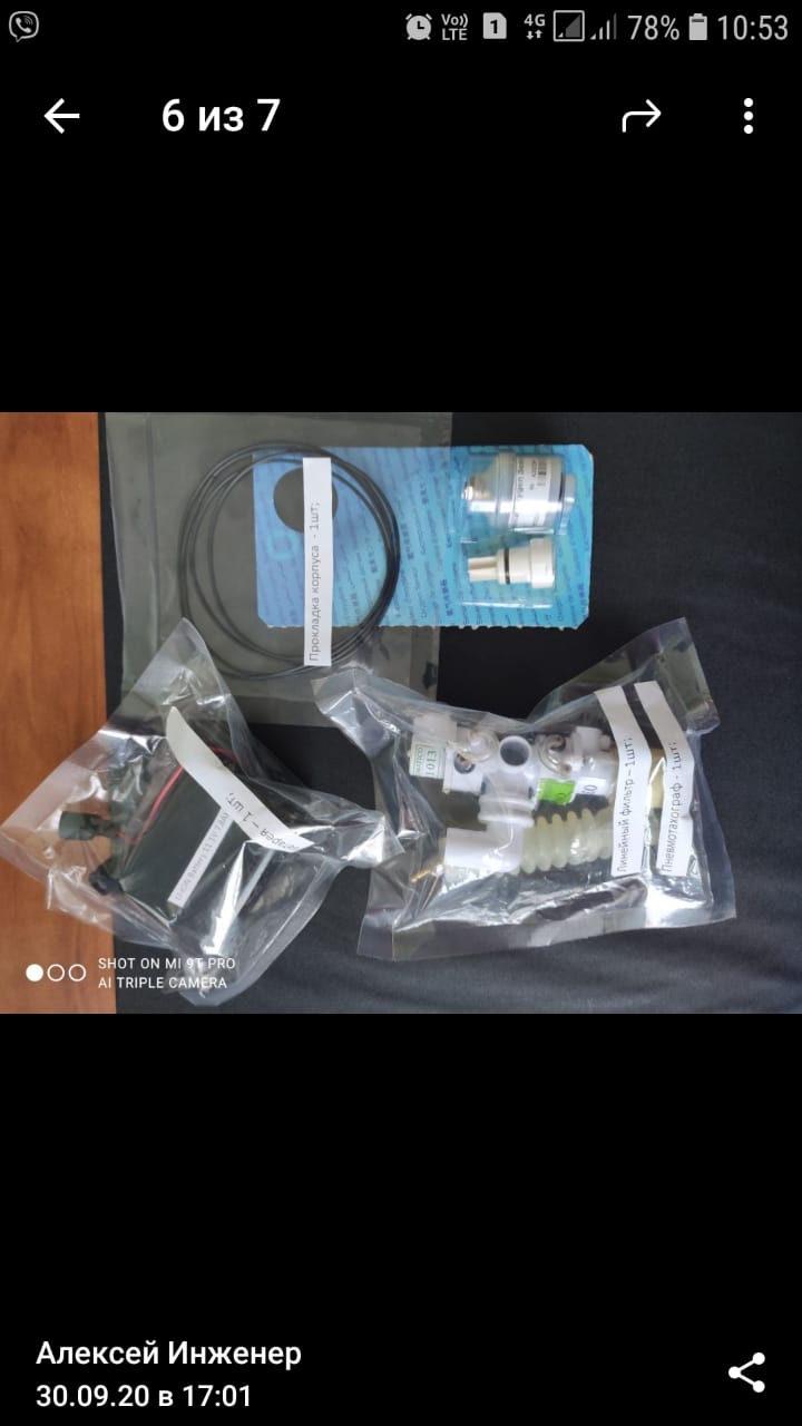

Нужна Ваша помощь. Пришёл сервисный набор 10 000 часов. Сомневаюсь в его качестве и комплектации.
Аппарат NEUMOVENT-GRAPHNET TS 2012г.
