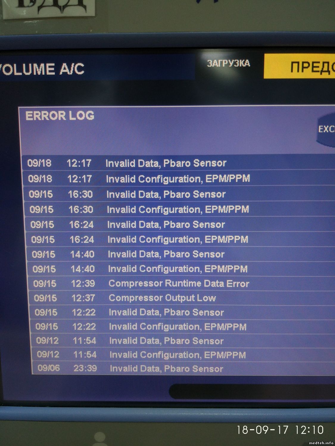

SeniorJuniorДата: Среда, 11.Ноя.2015, 10:39 | Сообщение # 129
У вас сообщений: 243
ремесленник
Латвия
Рига

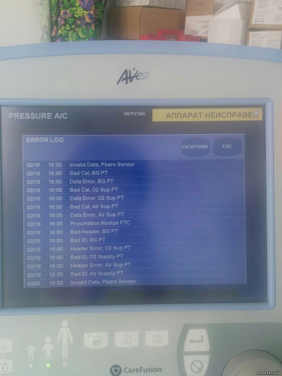

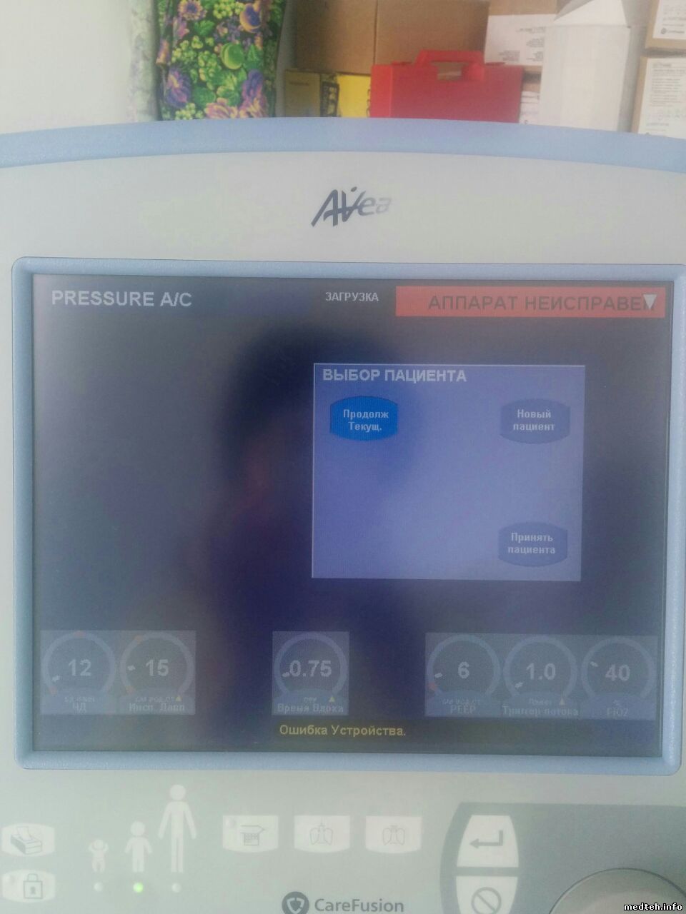

День добрый,коллеги!
Вентилятор не проходит расширенный тест,то бишь утечки и далее по списку.
На самом деле во время прохождения теста тренд по потоку и давлению в норме.
В калибровочном меню тоже всё в норме, в том числе и давления.
А вот в логах с апреля месяца висит сообщение "Invalid Data,Pbaro Sensor".
Аппарат разобрали,визуально всё в порядке.
Сердце вещует , что сбой электроники :)
Может у кого есть новый релиз сервесника,с подобным мессиджем барометрического давления и куда копать?!
Спасибо!

Чем история с AVEA закончилась ? У меня сегодня две аналогичные пришли!
AlexiumДата: Четверг, 21.Янв.2016, 13:00 | Сообщение # 131
Краем уха слышал что это проблема с очень многими аппаратами Авея. Проблема с прошивкой UIM. Лечится перепрошивкой в сервисе на новую, у которой нет этих проблем.

Результат консультации с "перинатальным центром" . Блок UIM (монитор) под замену, остальные (ещё живые аппараты) обновление ПО до следующей версии, якобы решает проблему. Так что пока займусь обновлением "живых" . Подробность позже...

Абсолютно не актуальна. Без связи с Viasys\Carefusion не получить пароль и соответственно нет нормального способа эту прошивку залить в аппарат.
Так-что прямой путь в Перинатальный центр.

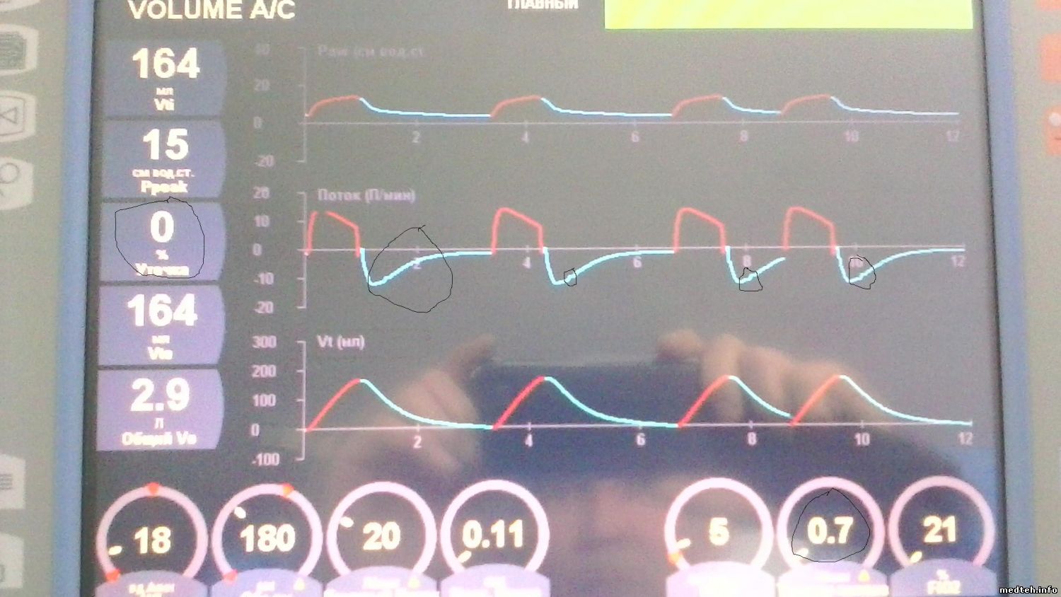

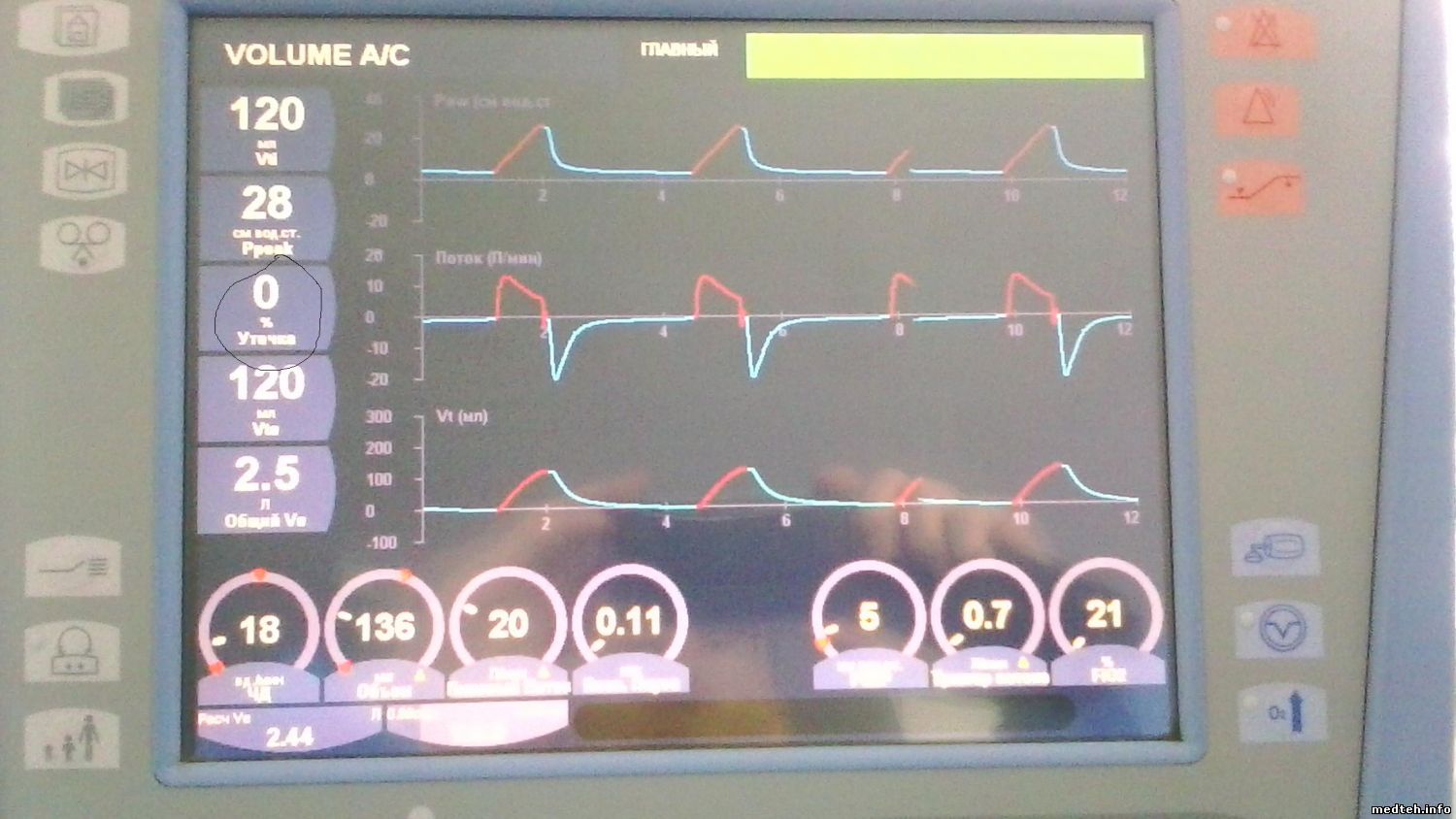

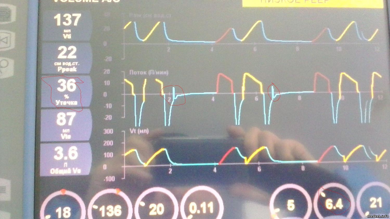

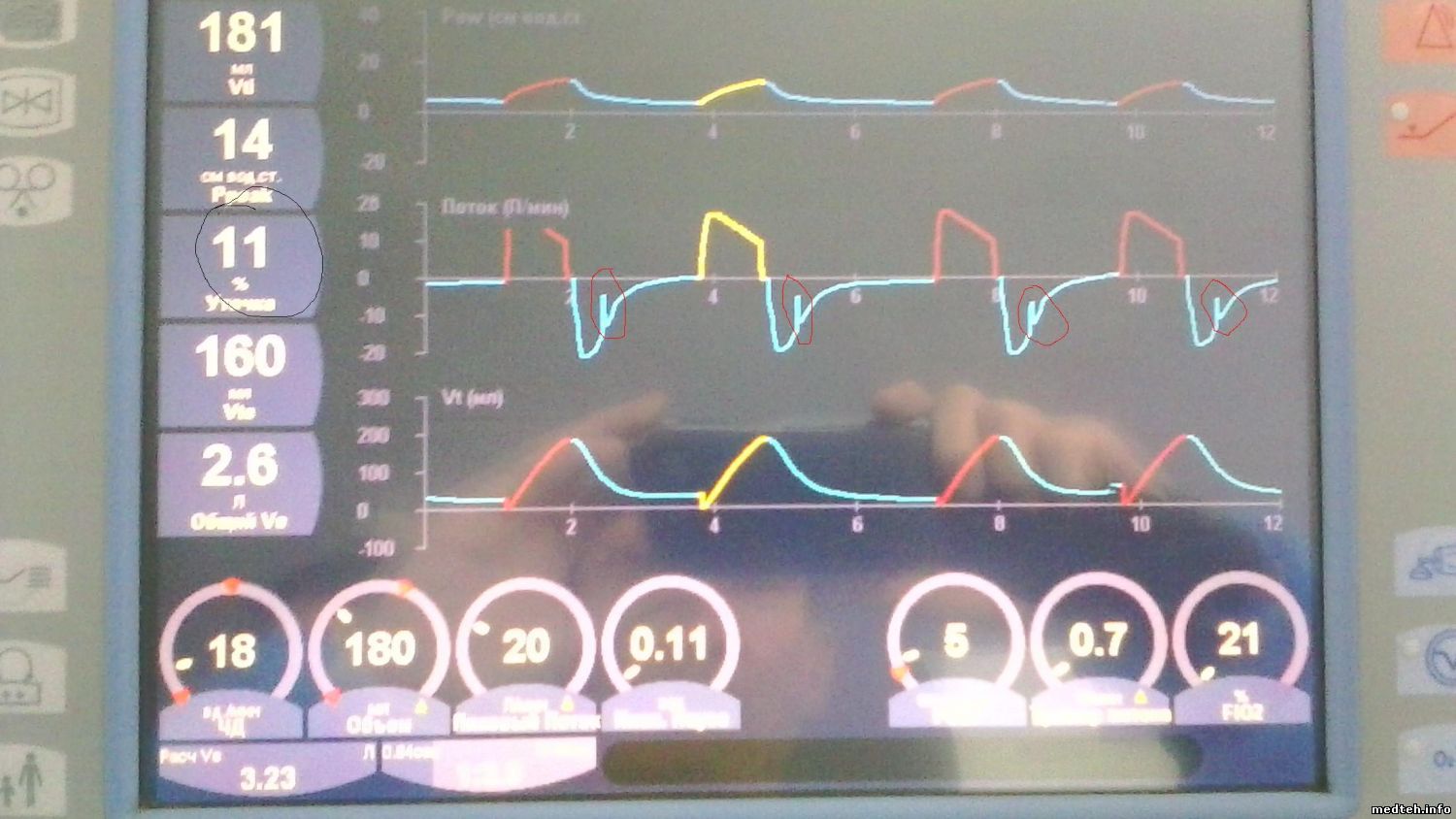

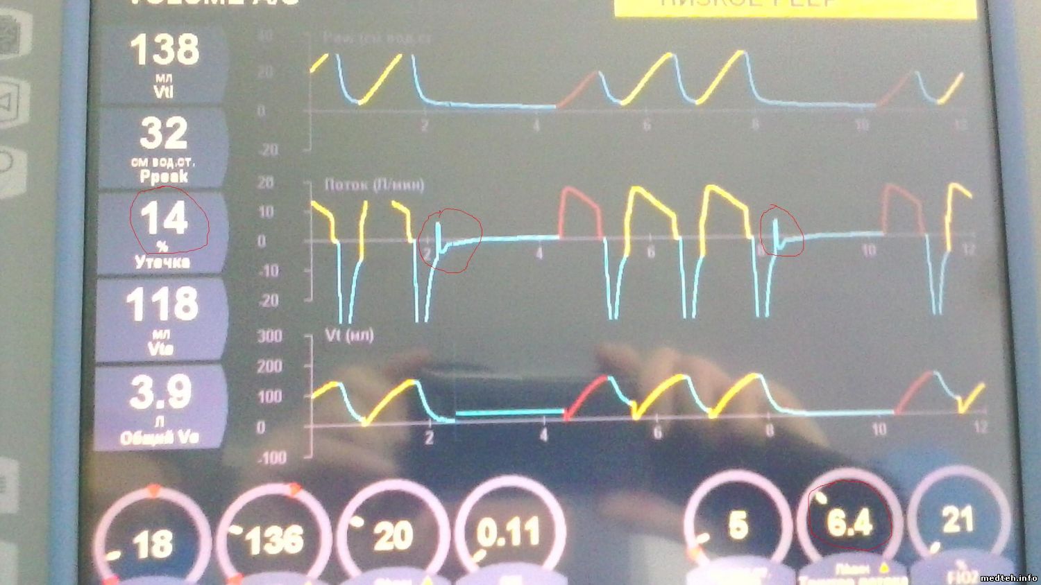

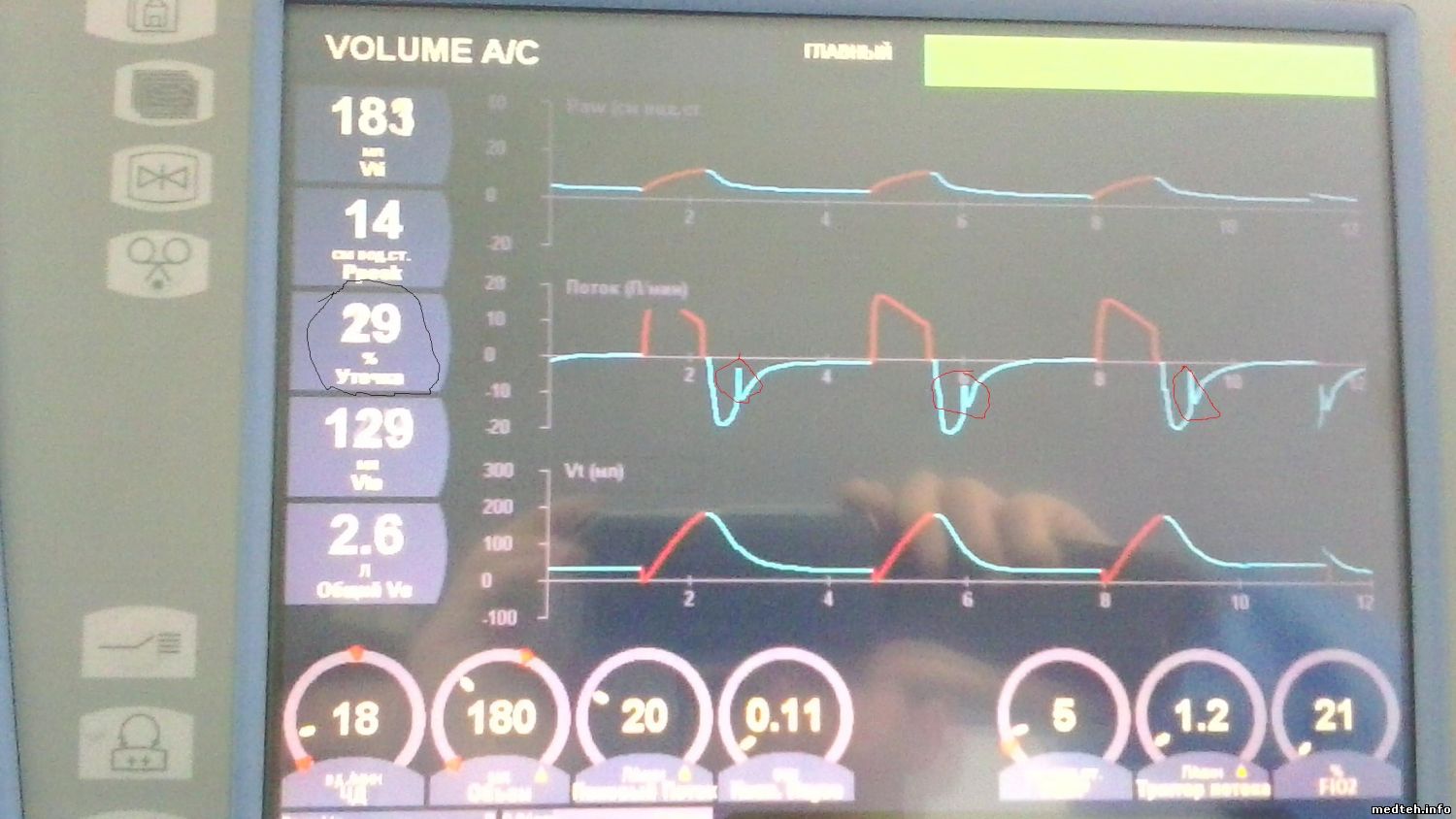

Здоровья Вам, люди добрые и не очень! Хотелось бы "оживить" данную тему!
Сделал снимки работы аппарата с похожей проблемой. Красным на графике потока отмечена непонятное явление... Думаю, что оно и есть причина "зацикливания аппарата. Данный скачек потока как только превышает уровень триггера- аппарат начинает ему "поддыхивать".. Снимки сделаны как с внешним датчиком потока (там скачек этот почти незаметен), так и без него. Когда есть данный скачек на графике аппарат показывает утечку, когда нет - утечка стремится к нулю. В чём причина?... Где копать? Кто имел опыт отзовитесь!
7543646.jpg (145.9 Kb) · 3219852.jpg (145.3 Kb) · 7942051.jpg (140.8 Kb) · 9675782.jpg (145.4 Kb) · 0487300.jpg (145.6 Kb) · 7423429.jpg (143.7 Kb)
AlexiumДата: Пятница, 16.Сен.2016, 16:40 | Сообщение # 142
Проверьте клапан выдоха и датчик потока на клапане выдоха. Если есть возможность - подкинуть другие датчик потока и мембрану клапана выдоха.

.. замена датчика потока и мембраны не изменила картинку.. unknown
AlexiumДата: Среда, 21.Сен.2016, 20:37 | Сообщение # 144

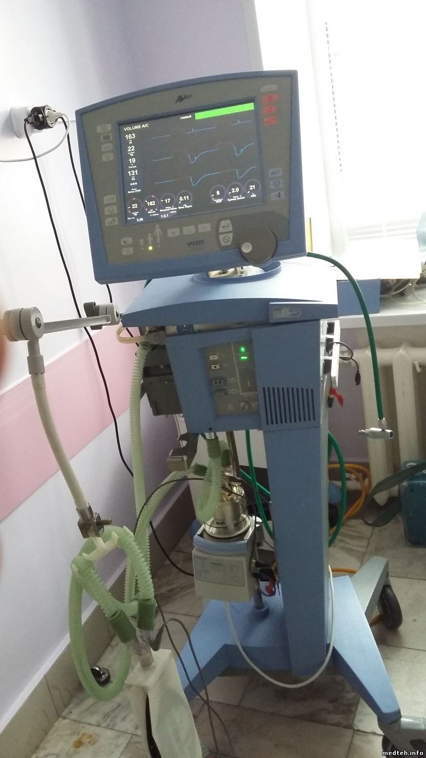

Сфотографируйте собранный контур. Внешний датчик потока используется? Компенсация ЭТТ - включена?

... компенсация ЭТТ картинку не меняет.. внешний датчик и ставил и убирал.. контур детский стандартный, на герметичность проверенный.. вот еще 3 графика потока(вдох, общий и выдох).. Возможно ли поменять датчик потока на вдохе?))
AlexiumДата: Суббота, 01.Окт.2016, 20:40 | Сообщение # 148
Да.
AlexiumДата: Суббота, 01.Окт.2016, 20:42 | Сообщение # 149
Интересно где такие дети?
Укоротите контур - выкиньте банку увлажнителя.

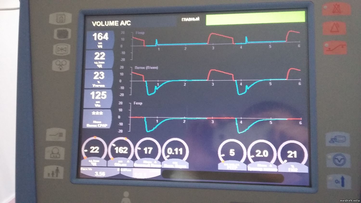

Dos1984Дата: Вторник, 20.Фев.2018, 08:03 | Сообщение # 160
Алматы
Доброго дня всем! Помогите, пожалуйста с диагностикой аппарата. ИВЛ, к сожалению, в другом городе, поэтому прямого доступа к нему нет. Со слов врача, компрессор (внешний) работает. В чем может быть проблема? Заранее спасибо!
