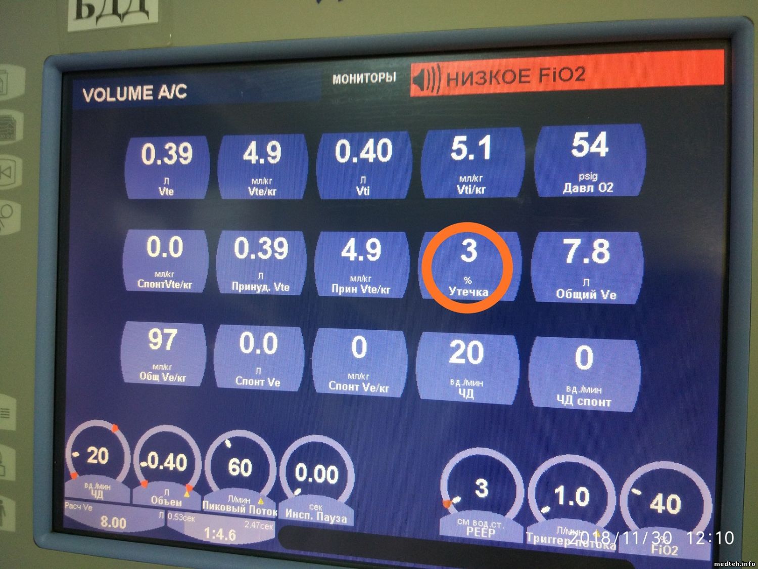

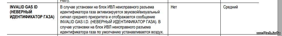

Хотелось бы услышать совет как решить проблему: в реанимации стоят новые Avea 2018 г. После установки в них датчика кислорода, аппарат выдаёт ошибку: "Неверный идент.газа".
Пробовал менять местами кислородные датчики, включать-выключать, калибровать до и после установки. С подачей кислорода и воздуха проблем нет.
Подскажите, как решить данную проблему?!

Подробнее ! в КАКОЙ МОМЕНТ выдаёт такое сообщение? - при включении ? При прохождении "РТС" ? или во время работы? если с датчика кислорода отсоединить разъем какое сообщение во время " РТС" у вас аппарат выдаёт?
Цитата biilli067 ()
2 то появляется, то нет ошибка
Если на этих аппаратах задать, 100% кислород , сколько сколько в мониторинге отображается %?
Цитата biilli067 ()
Тесты проходит только с оригинальным контуром. Более дешевые/неоригинальные не проходит
Некоторые аппараты действительно критичны к контурам на тесте! И даже идут с тестовыми шлангами! Но за авеями не замечал. судя по всему проблема только с разовыми контурами и действительно в них....., если с одними тест проходит , а с другими нет!
Цитата biilli067 ()
И почему-то на некоторых контурах не проходит тест на герметичность и податливость. хотя контуры герметичны, и в аппарате тоже утечек нет.
В о время работы естественно на иск . лёгком или мешке , посмотрите и сравните процент утечки в "оригинальном" контуре и "разовом"
Цитата Ризон ()
Неверный идент.газа
Я на своих аппаратах такого сообщения вообще не смог добиться! при отключении кислородного датчика выдаёт "потеряно"

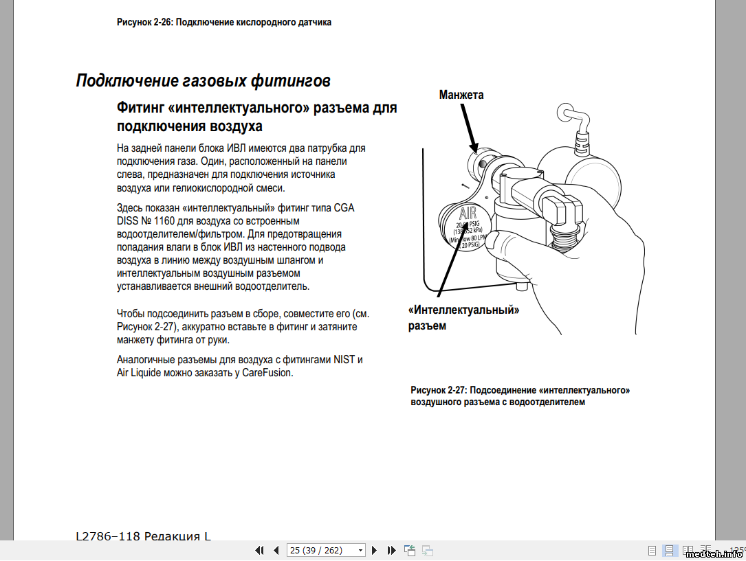

Вы бы хоть мануал открыли. Даже в пользовательском есть вся информация. Ошибка вообще не связана с кислородным датчиком, а только с родным воздушным шлангом. У него есть торчащий 3,5 мм штекер, который втыкается в аппарат рядом с тем местом, куда собственно шланг и вкручивается. Смотрите именно туда! Если все шланги родные, то измерьте сопротивление этого штекера. Номинал не помню, но на всех должен быть одинаковый.
