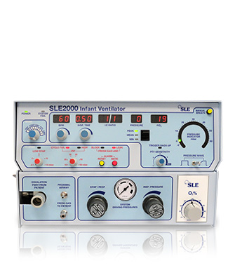

ИВЛ для новорожденных SLE 2000 производитель АО ПО УОМЗ.
У аппарата две проблеммы:
1. Аппарат постоянно ругается на утечку в линии подачи газа к пациенту.
2. Расхождение по "Максимальное давление вдоха" на манометре и цифровом датчике в диапозоне от 10 до 30 мм, на более высоких и низких уровнях показания совпадают. Остаточное давление РЕЕР совпадает всегда.
На "длинных" вдохах, иногда "зависает" стрелка монометра. (аппарат выдохнул, а давление на монометре осталось)
Кто может подсказать как исправить указанные ошибки?

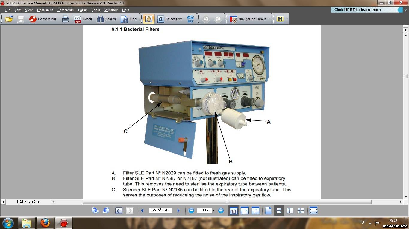

Где находится в аппарате бактериальный фильтр.нет документации на русском
Александр86Дата: Среда, 17.Авг.2011, 16:50 | Сообщение # 5
У вас сообщений: 155
извиняюсь не в тот раздел темц кинул.Перекиньте в наркозно дыхательную
AlexiumДата: Среда, 17.Авг.2011, 17:26 | Сообщение # 6
Бактериальный фильтр который в контуре пациента?
Александр86Дата: Среда, 17.Авг.2011, 17:52 | Сообщение # 7
а сколько их всего.или бактериальных фильтров много в ивл
Serg74Дата: Среда, 17.Авг.2011, 18:50 | Сообщение # 8
У вас сообщений: 1101
Инженер лаборатория ИВЛ
Александр86,
конкретно в данном аппарате - смотри рисунок. wink
