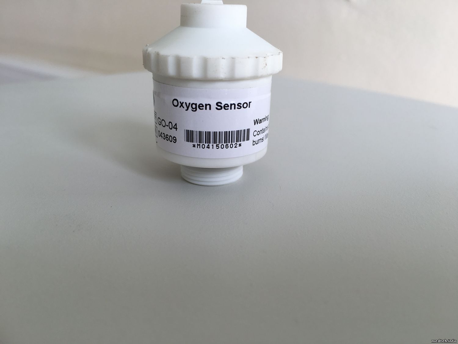

Аппарат ИВЛ (аппарат активного СPAP) Arabella, компании Hamilton Medical AG, Швейцария.
Это назальная система, предназначенная для поддержки самостоятельного дыхания, обеспечивает безопасную, эффективную подачу носового постоянного положительного давления (NCPAP) новорожденным, в том числе новорожденным с очень низким (малым) весом при рождении.
Коллеги, менял ли кто-нибудь на этих приборах датчик? А то сунули в руки, говорят - меняй, я открутил штук 5-6 болтов с 6-гранными шлицами разных размеров, но открыть корпус не получилось. Где он там вообще расположен, может , все гораздо проще?

Сегодня заменил. Ох и уродская же конструкция! Старый датчик пришлось практически выламывать, т.к. дотянуться до него можно с трудом только пальцами, а завернут он был очень плотно. Пришлось применить пассатижи, а потом отверткой выкручивать остатки.

Кислородный датчик на замену "севшему" в разное время заказывали и в официальных представительствах (Шиллер и Ниеншанц) и дешёвые аналоги в фирмах , продающих медицинские датчики , результат один : срок службы около полугода. Вообще по любой проблеме с этим аппаратом можно всегда звонить начальнику сервисной службы Шиллера в Москве (но запчасти там очень дороги).
zt14614.pdf (248.9 Kb)

Спасибо за помощь! Проблема решилась простой заменой и калибровкой кислородного датчика! dance2

Кислородный датчик на Arabellа гальванический причём срок службы его примерно 1 год +/-2мес. Если напряжение на датчике падает меньше 8,5 мВ - то его нужно менять.

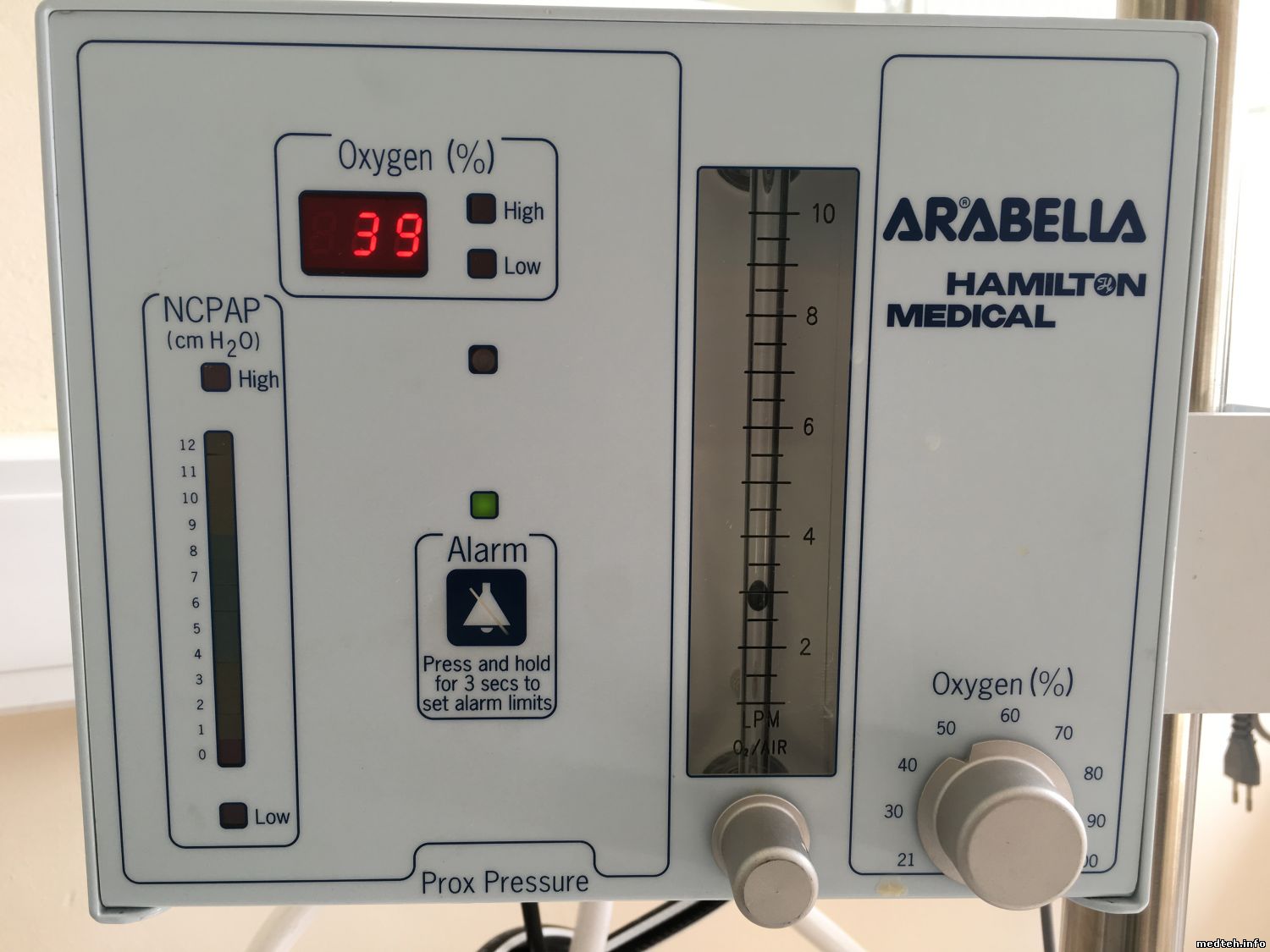

Тогда вопрос - ручка установки О2 отградуирована только на десятки %, а единицы можно устанавливать только "на глаз". Если не понимаю чего-то очевидного - разъясните подробнее.
MDДата: Воскресенье, 07.Авг.2016, 17:57 | Сообщение # 37
У вас сообщений: 26
Новичок
Добрый день, коллеги!
Очень надеюсь, что данный форум и Вы мне поможете.
Сталкиваюсь с аппаратом Hamilton линейки Arabella впервые. На нем необходимо заменить кислородный датчик с последующей калибровкой. Судя по мануалу надо вначале калибровать верхнее значение, выставить основной (на передней панели) потенциометр на 100% и крутить боковым верхним потенциометром пока на дисплее не засветится 200%, а потом выставить на основном потенциометре 21% и снова крутить боковым нижним потенциометром пока на дисплее не высветиться 42-43%.
Но есть одна проблема: верхнее значение калибруется а нижнее нет. Выставляя 21% крутишь боковым и ноль движения. И так на обоих аппаратах одновременно, одни и те же болячки. Индикация давления NCPAP отсутствует. И постоянный свист из под миксера (металлический цилиндр с маленьким отверстием).
У меня две мысли на счет этого.
1)может боковые нижнее потенциометры крякнули, с виду они немного ушатанные, немного смещённые.
2)может проблема с газосмесительным блоком "AIR" (электромагнитными клапанами). Дело в том, что со 100%-м кислородом он идет в чистом виде и калибруется, а при 21%-х он должен мешается с воздухом. Скорее всего не подаётся воздух в миксер для перемешивания кислорода и поэтому не калибруется.
Еще, когда основным потенциометром со 100% кручу на минималку 21%, то красный ЖК-дисплей не меняет показаний. Замерил концы потенциометра мультиметром-он живой. Забыл написать в начале, что конденсата очень много идет от компрессора, и судя по разъему "АIR" в аппарате он почернел от постоянного конденсата. Видимо конденсат попал в миксер и там наступил пипец. Аппараты 2013 года... Датчики новые от 06.2016 года. Коллеги по работе не сталкивались с этими проблемами и не знают решения.
Не знаю, там ли я копаю...
Жду ответов от тех, кто сталкивался с такими проблемами.
И если можно, подскажите как правильно калибровать и желательно последовательность калибровки пошагово.
Заранее спасибо!)))

Цитата MD ()
...когда основным потенциометром со 100% кручу на минималку 21%...
Во-первых, нужно выждать некоторое время (по инструкции 1 минуту), пока кислород выветрится, и только потом крутить потенциометр "21%".
Цитата MD ()
...конденсата очень много идет от компрессора, и судя по разъему "АIR" в аппарате он почернел от постоянного конденсата. Видимо конденсат попал в миксер и там наступил пипец.
Есть надежда, что "пипец" не полный. Скорее всего, ежегодное ТО на аппаратах не производилось, т.е. не менялись воздушные и кислородные фильтры (установлены в смесителе). Попробуйте раскрутить разъем "АIR" и последовательно "углубиться" в смеситель. Сначала должен быть фильтр из запечённой бронзы, а затем ещё один - "стаканчик" серого цвета (диаметром примерно 8 мм и длиной 20 мм). Если фильтр из бронзы можно ещё как-то промыть (замочить в спирте, а потом продуть компрессором), то второй уже не поддаётся никакой "критике". Год назад один такой фильтр стоил 30000 рублей. Чтобы проверить правильность рассуждений, можно достать из второго аппарата фильтры из кислородной системы блендера и поставить в воздушную первого аппарата (фильтры в системах одинаковые). Вызывает вопрос и кислородный датчик - GO-04. Ни разу не встречал такой. Обычно это Е17/А2 (или, по-моему, ООМ-102). В любом случае, напряжение на "свежем" датчике должно быть не более 11 мВ.
Вы всё делаете по инструкции, единственное, переключатель, что находится над резисторами, нужно установить в положение "1", а после калибровки вернуть в исходное положение (инструкция в сообщении №2).
