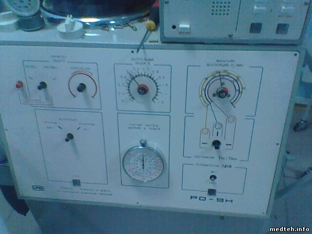

Очередной раритет.Утечка где то между клапаном выдоха и переключателем полуоткр.контур.Может даже не правильно собран контур.Прикольный ПДКВ под клапаном выдоха-шаговый двигатель очень медленно крутится и
меняет упор клапана выдоха.Не понравилась пружина в клапане выдоха-слишком тонкая.
Пока нет схем сборки.

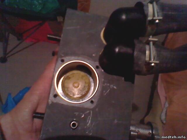

Начал бомбить.Наверно никогда не отрегулирую при такой разборке.Клапана должны быть в блоке на втором фото.
Почти всё как на РО-6-03.

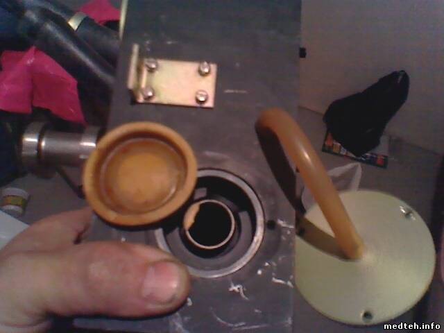

seabeeДата: Четверг, 23.Дек.2010, 17:54 | Сообщение # 4
У вас сообщений: 1319
Почти такой же блок в РО-6-03.

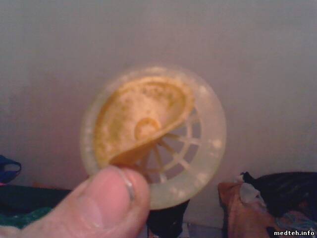

Обнаружил задубевший клапан 1.
seabeeДата: Четверг, 23.Дек.2010, 21:01 | Сообщение # 6
Вот чем его только заменить.

Задубевший клапан 2.Для чего он-не понятно.

Quote (seabee)
Если не ошибаюсь это как раз и есть мембрана выдоха
Quote (seabee)
Так и меняй с РО-6-03

Quote (seabee)
со старых рошек набери, они широко использовались
седловину клапана (трубку на 2-м фото) не чисти металлическими предметами - они часто изготавливались из меди с покрытием, если медь будет на месте соприкосновения с клапаном, в этом месте будут окислы образовываться постоянно - будешь регулярно разбирать
seabeeДата: Пятница, 24.Дек.2010, 16:54 | Сообщение # 10
На втором фото клапан был фактически приклеен.Там видно кусок клея,вот от него и чистил почти не задевая седловину.
