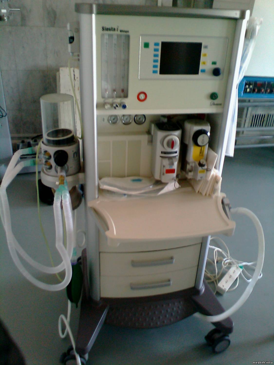

Аппарат фирмы DAMECA "Siesta i Whispa" выдает при включении"SYSTEM FAIL (M4)
Может кто сталкивался с такой проблемой?
Аппарат наркозно-дыхательный.

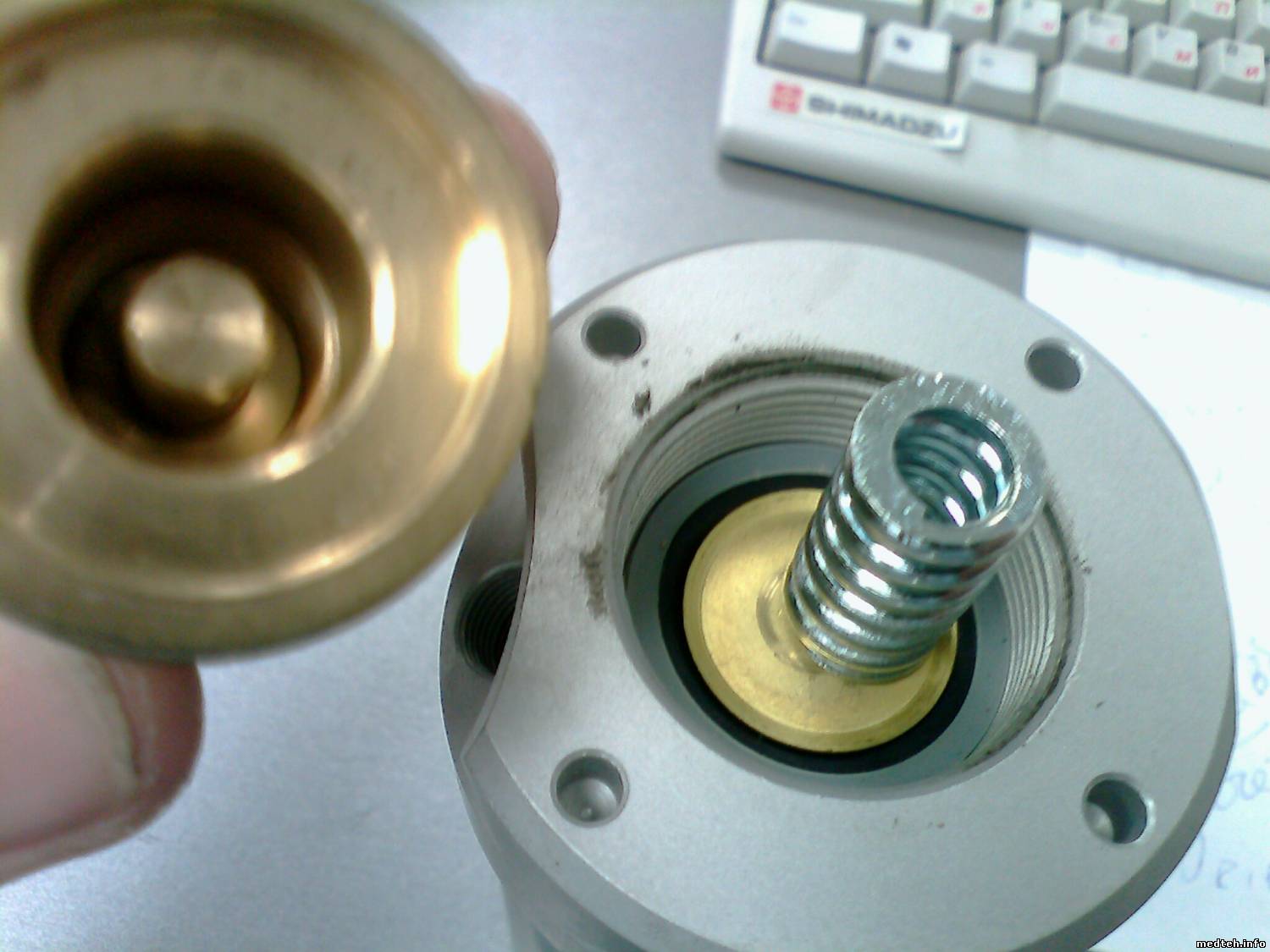

при подаче кислорода в магистраль (работают не от баллона а с концентратором) некоторое время раздается свист какого-то клапана потом свист прекращается. Это нормально или нет? раньше врачи говорят такого небыло.

wodollazДата: Понедельник, 04.Июл.2011, 13:42 | Сообщение # 6
Вопрос по Siesta i TS. Мультигазовый модуль Andros. При включении ошибка occlusion. Крякнул двигатель помпы(заклинило). Ремонт с заменой всего модуля стоит нескромно много. Возможна ли замена двигателя(родной escape 22V2R 28 216)?
Для barada :
свистит при разнице давлений регулятор. Если свистит постоянно - нужно поправить проклад
wodollazДата: Понедельник, 04.Июл.2011, 13:45 | Сообщение # 7
Для barada:
wodollazДата: Понедельник, 04.Июл.2011, 13:46 | Сообщение # 8
фото
