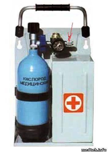

На КИ-5 сломалось быстроразъемное соединение (вылетели шарики). Производитель ОАО “КАМПО" запчасти не продает. Вопрос: где приобрести это соединение или в крайнем случае весь редуктор

Фотку выложи что ли. По виду что нить подскажем.

Указано стрелкой

alexurt, ну знаешь по такой фотке можно только гадать. Нужен сам разъем крупным планом.

Где-то был у меня почти подобный редуктор MEDILINE под баллон 20 MPa с быстросъёмным разъёмом.
Выходное давление с редуктора 4.5 атм. с производительностью более 50 l/min. Диаметр стандартного соединения с баллоном G3/4. Буду искать. Мне нужен Ваш e-mail.

В подобных случаях я менял полностью все быстросъемное соединение: и на аппарате и на шланге. Оно может быть несколько иных габаритов. Важно: резьба на аппарате и внутренний диаметр шланга. Для этого нужно обратиться в магазин, который торгует пневматикой (наверное в вашем городе есть такой магазин). Если такого магазина у Вас нет, то попробовать найти через Интернет.
На мой взгляд проблема вполне решаема.
