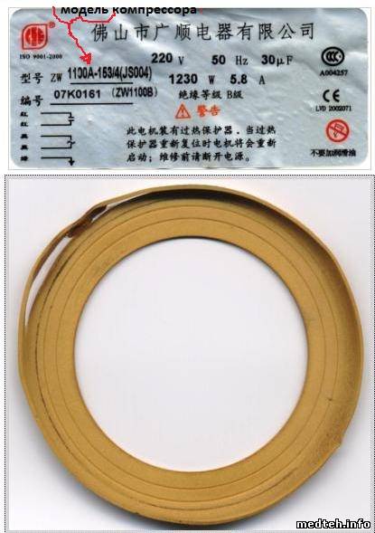

Компрессор не давал нужного давления (максимум 0.3 мРа). Наработка 1100 часов всего.
При осмотре цилиндров компрессора выяснилось, что в первом цилиндре порвано кольцо. Замена решила ситуацию.
Рекомендации при замене: кольца нужно заправлять сразу в установленный цилиндр, т.к. их закраина должна быть загнута вверх. Не помешает помощь коллеги, чтобы удерживать один из цилиндров в нижней мёртвой точке, иначе при установки крышки поршня с кольцом велик шанс его перекоса.

Марка компрессора - Компрессор поршневой ZW1100A для концентратора LF-H-10A http://medsnab.kg/shop....0A.html
Главная » Запчасти к медицинской технике » Запчасти для кислородного оборудования https://salutm.ru/shop....a-armed
Компрессор явно сделан в Китае, но, наверно, проще купить запасные части у отечественного продавца.
