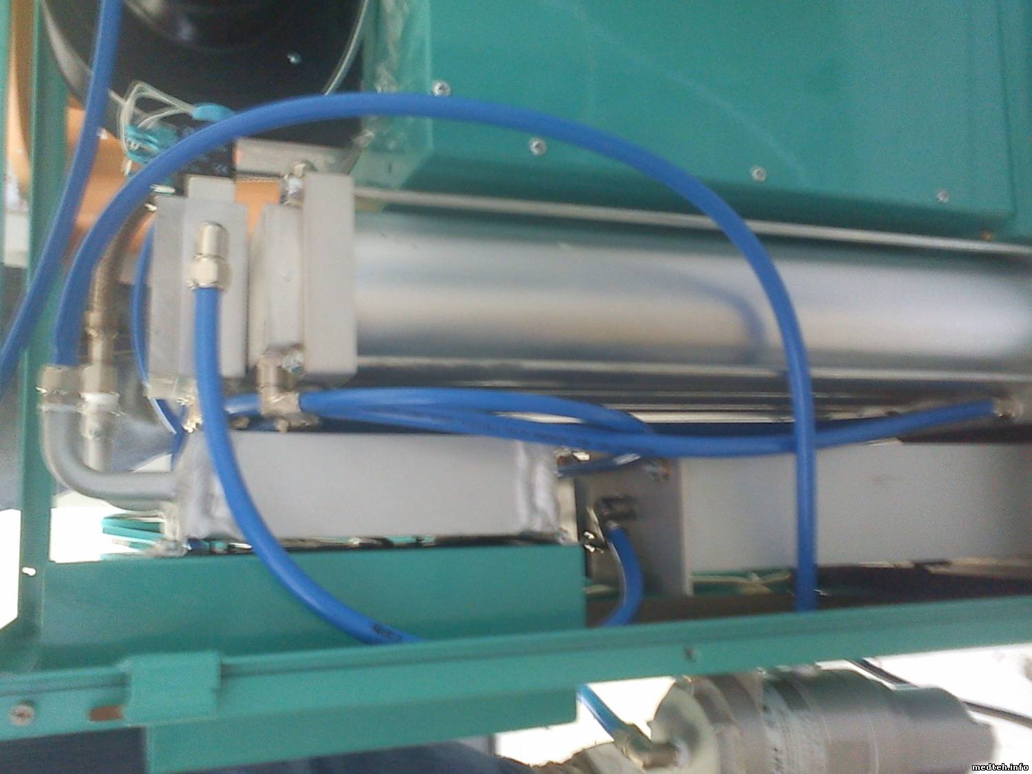

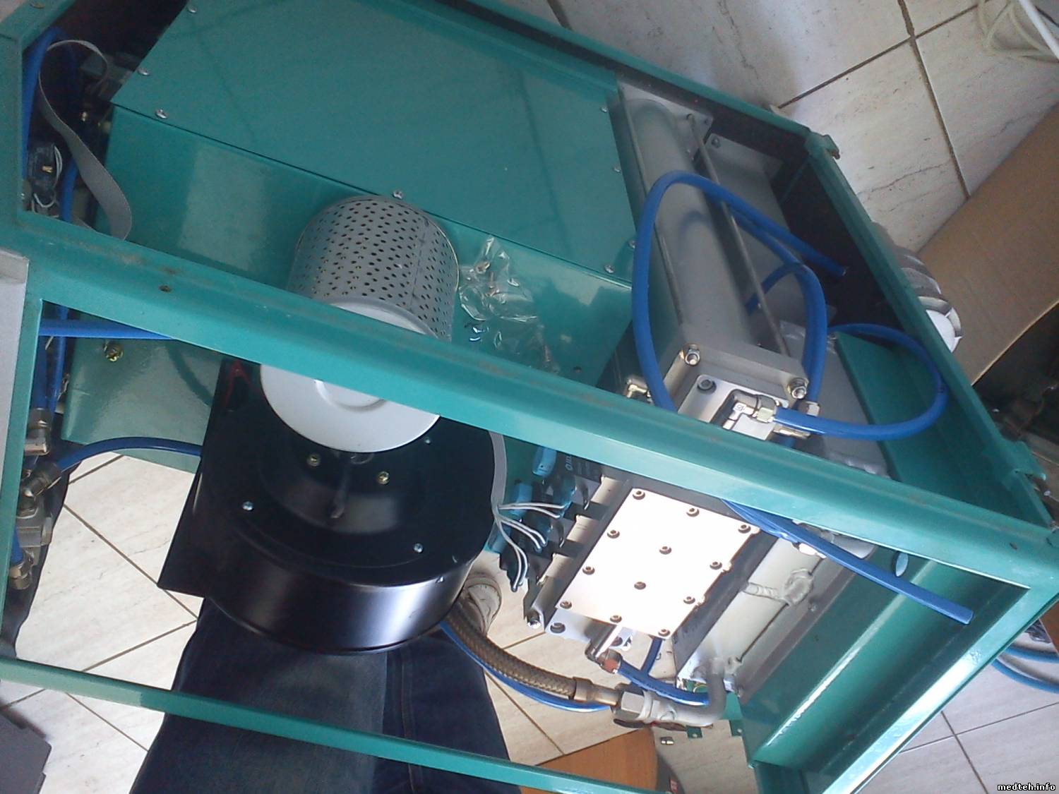

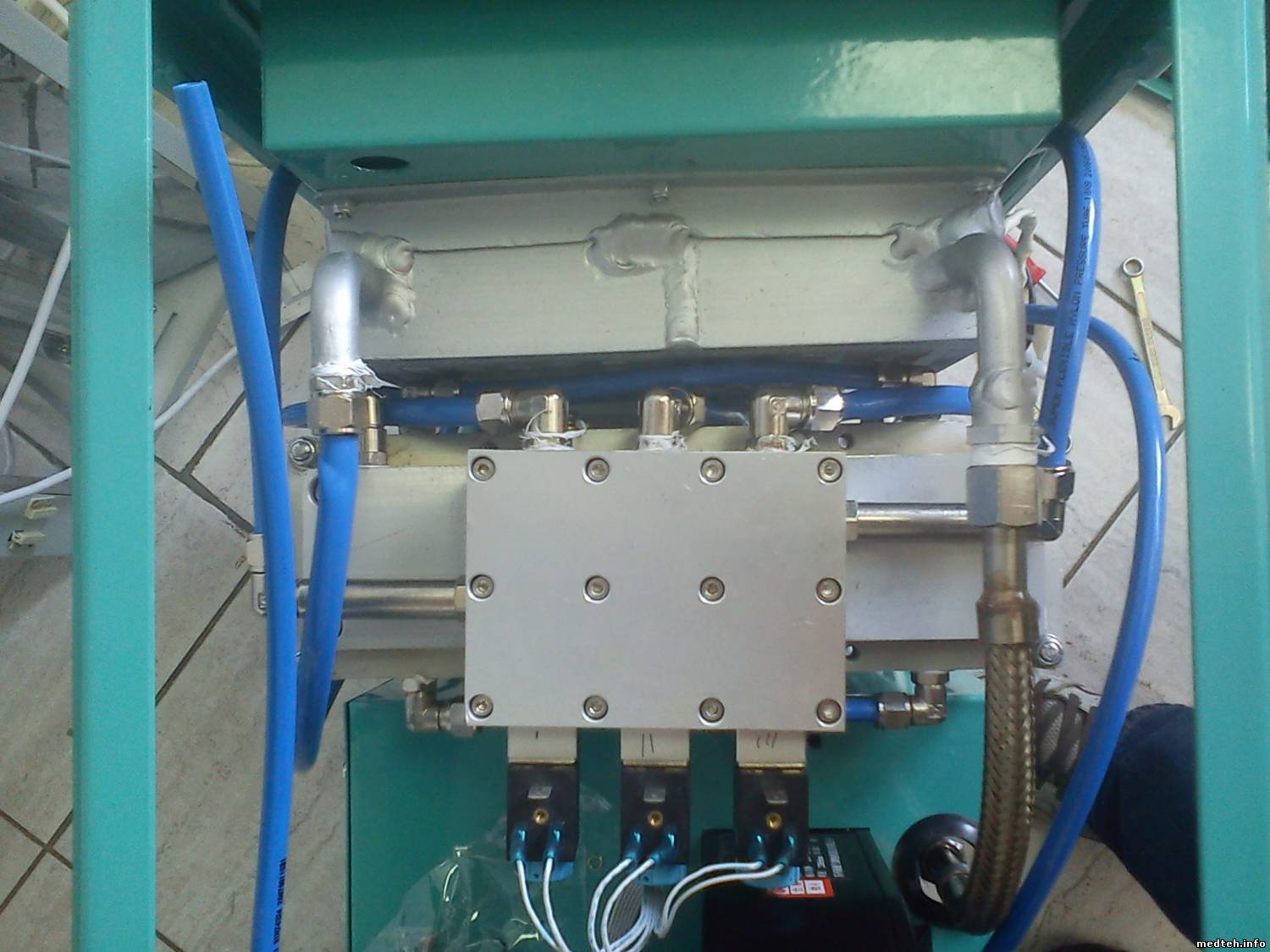

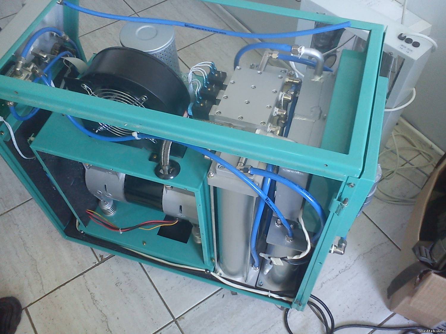

Имеется в ремонте концентратор кислорода, LF-H-10А 15 л/м "АРМЕД". Концентрация кислорода низкая и срабатывает клапан сброса давления на компрессоре (он при работающем концентраторе всегда срабатывает?). Были заменены мембраны в блоке клапанов и просушен цеолит не помогло. Из выхода кислорода выходит воздух, т.е. нет поглощения азота. Подскажите пожалуйста, и может ли быть проблема в осушителе?
Помогите плиз. Срабатывает аварийный клапан на компрессоре и нет концентрации кислорода. Цеолит просушил (высыпал зазыпал обратно). Может неправильно подсоединил шланги, фото снизу.

Вроде правильно подсоединил.Хотя сфотал не удобно.Попробуй соединить минуя флуометр.Он обычно садит поток.
Давление на редукторе не более 60 psi.Клапана работают?

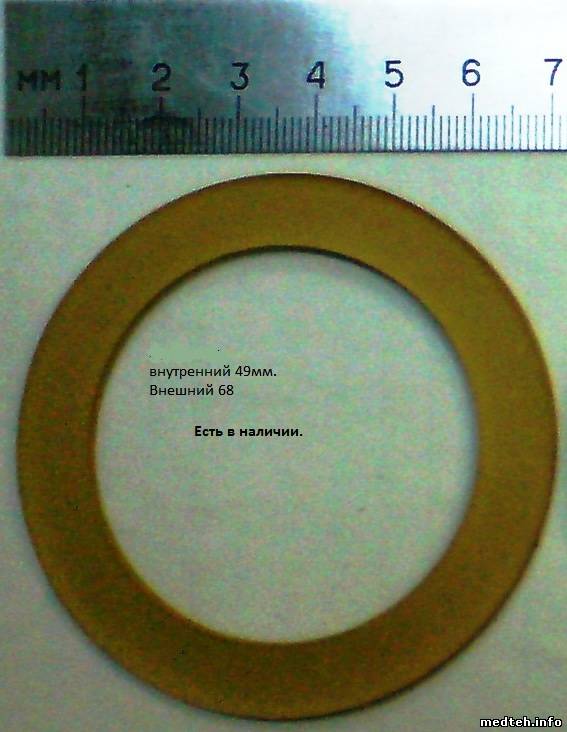

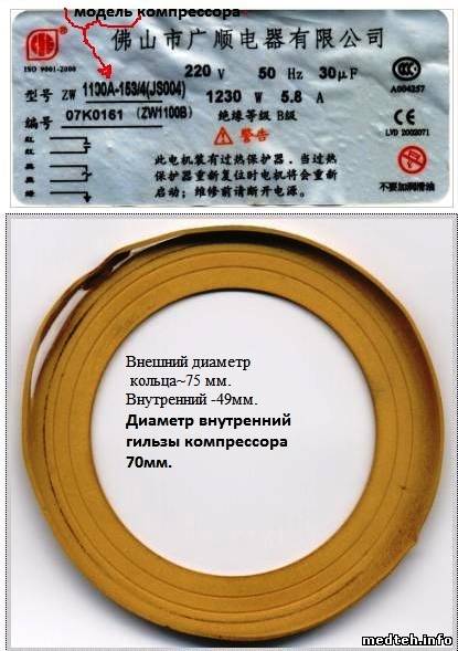

Цитата chelog , 17.Май.2012) ()
Имеется в ремонте концентратор кислорода, LF-H-10А 15 л/м "АРМЕД". Концентрация кислорода низкая и срабатывает клапан сброса давления на компрессоре (он при работающем концентраторе всегда срабатывает?). Были замененны мебраны в блоке клапанов и просушен цеолит не помогло. Из выхода кислорода выходит воздух, т.е. нет поглащения азота. Подскажите пожалуйста, и может ли быть проблема в осушителе?
Был точно такой глюк. Обнаружил порванное компрессорное кольцо в одном из цилиндров компрессора.
Это сообщение см. совместно с с.62, 63, и 64 этой же темы.

Где достать эти кольца.В Армеде ждать 3 месяца.
mozalДата: Четверг, 11.Окт.2012, 12:46 | Сообщение # 31
У вас сообщений: 100
Рентген
Quote (seabee , Сегодня))
Брал в Китае.

Кто-нибудь поможет, как сбросить время?
А также, как заказать кольца поршневые. В Армед заказываешь, говорят, будут через 3 месяца. И так всегда.
Цитата Sarg ()
Подскажите в чем может быть проблема?
В нём устанавливается давление 4 бара. Если поставишь больше будет отключаться. Слабый коленвал. Если боком возили - может заклинить или провернуться.
Сообщение отредактировал seabee - Четверг, 06.Июн.2013, 10:59
