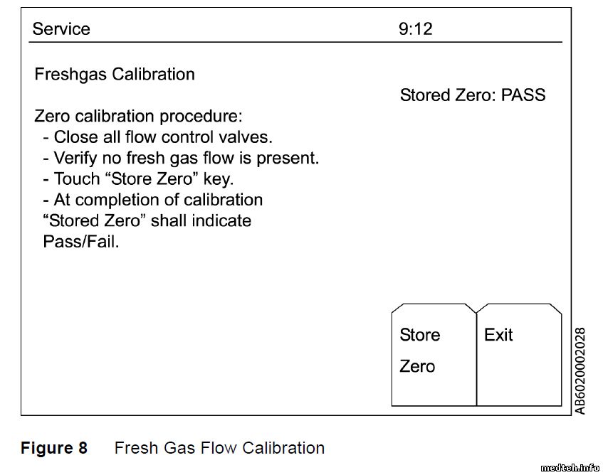

begun_aДата: Понедельник, 23.Авг.2021, 14:10 | Сообщение # 121
У вас сообщений: 453
Инженер по ИВЛ и НДА
Цитата dokerbaik ()
после включения практически сразу на блоке ротаметров выписывает ERR, причём сразу на всех.
Подскажите, куда копать.
Необходима калибровка ротаметров.
МВРДата: Понедельник, 23.Авг.2021, 14:25 | Сообщение # 122
Зачем и как, именно ротаметров, тем более, всех? ...
Поясните подробно и толково ...
begun_aДата: Вторник, 24.Авг.2021, 16:01 | Сообщение # 123
Вообще-то для этого есть техническая документация...

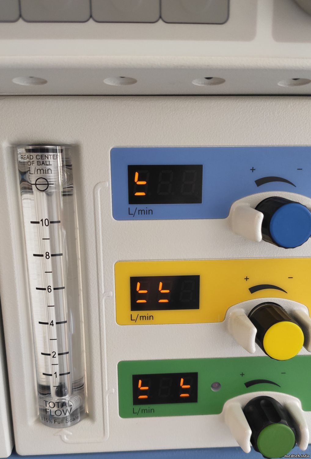

tello87Дата: Понедельник, 27.Мар.2023, 13:47 | Сообщение # 128
Коллеги, добрый день!
На дисплеях всех ротометров неизвестные символы и их калибровка не проходит.
Прошу вашей помощи в решении этой проблемы!
